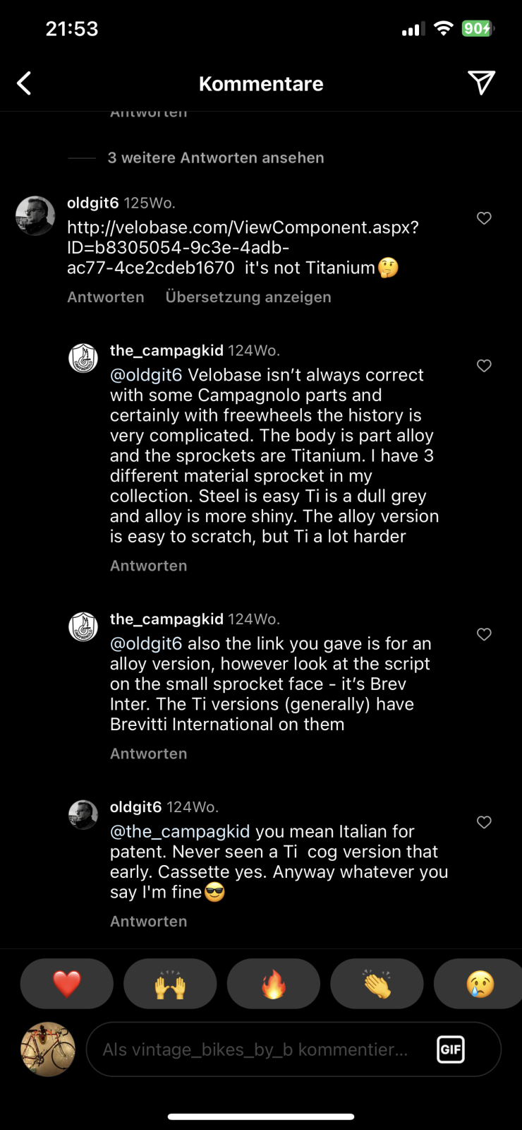

Es gibt angeblich Campa-Ritzel aus Alu und welche aus Titan. Den Unterschied festzumachen ist verdammt schwer. @faliero predigte mal, dass die Ritzel ziemlich lange halten. Vielleicht steckt der Trick dort in der Legierung.
Ich zitiere hier auch mal CampagKid:

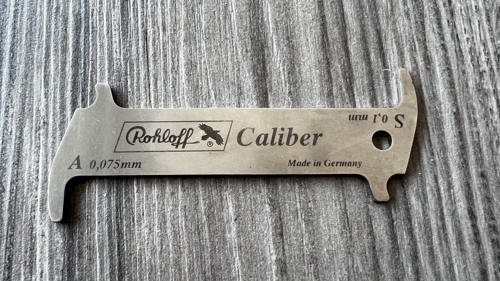

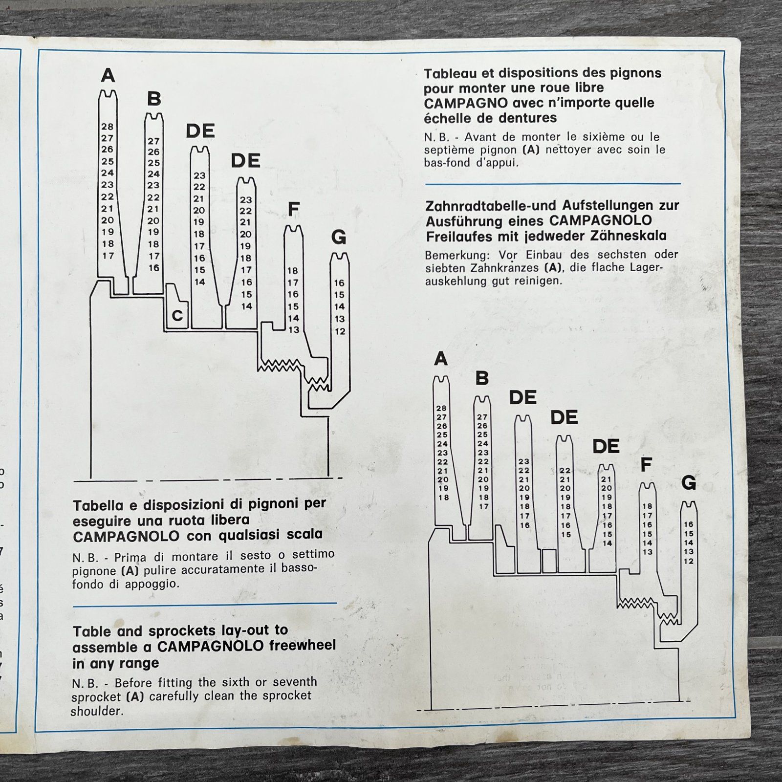

Das mit dem Kranz ist ganz einfach. F13, DE14 und B16 sind aus Titan, alle anderen Ritzen sind aus Ergal.
Und die Ritzel halten sehr lange, wenn man darauf achtet, dass die Kette nicht verschlissen ist. Ich nutze den Rohloff Caliber auf der Position für Aluritzel.

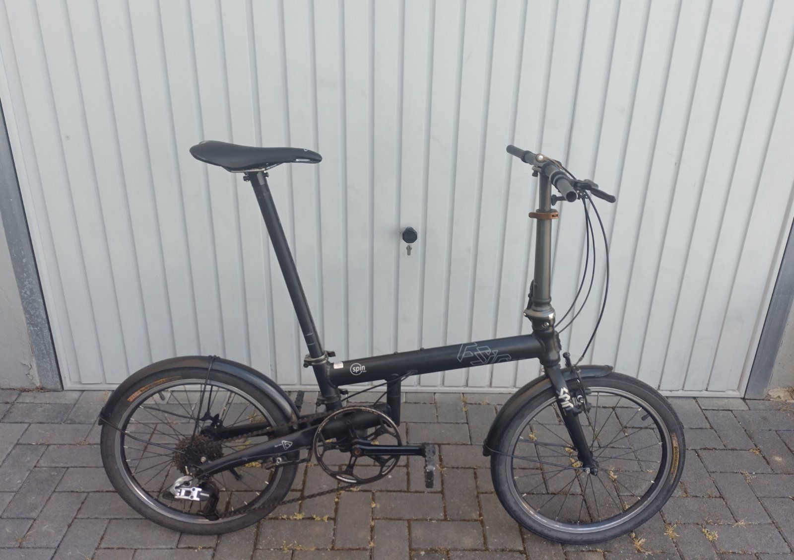

Erstes Mal Hand ans neue Kleine gelegt.
Geputzt und neuen Sattel drauf. 150 Gramm weniger und damit unter 10kg
Jetzt heißt es warten auf die 28mm Rennreifen, andere Pedale, neue Lenkergriffe, neue Kette und neue Züge. Dann reicht's aber auch für den Moment.
Hat noch jemand vernünftige (schwarze) Vbrakes für mich über?

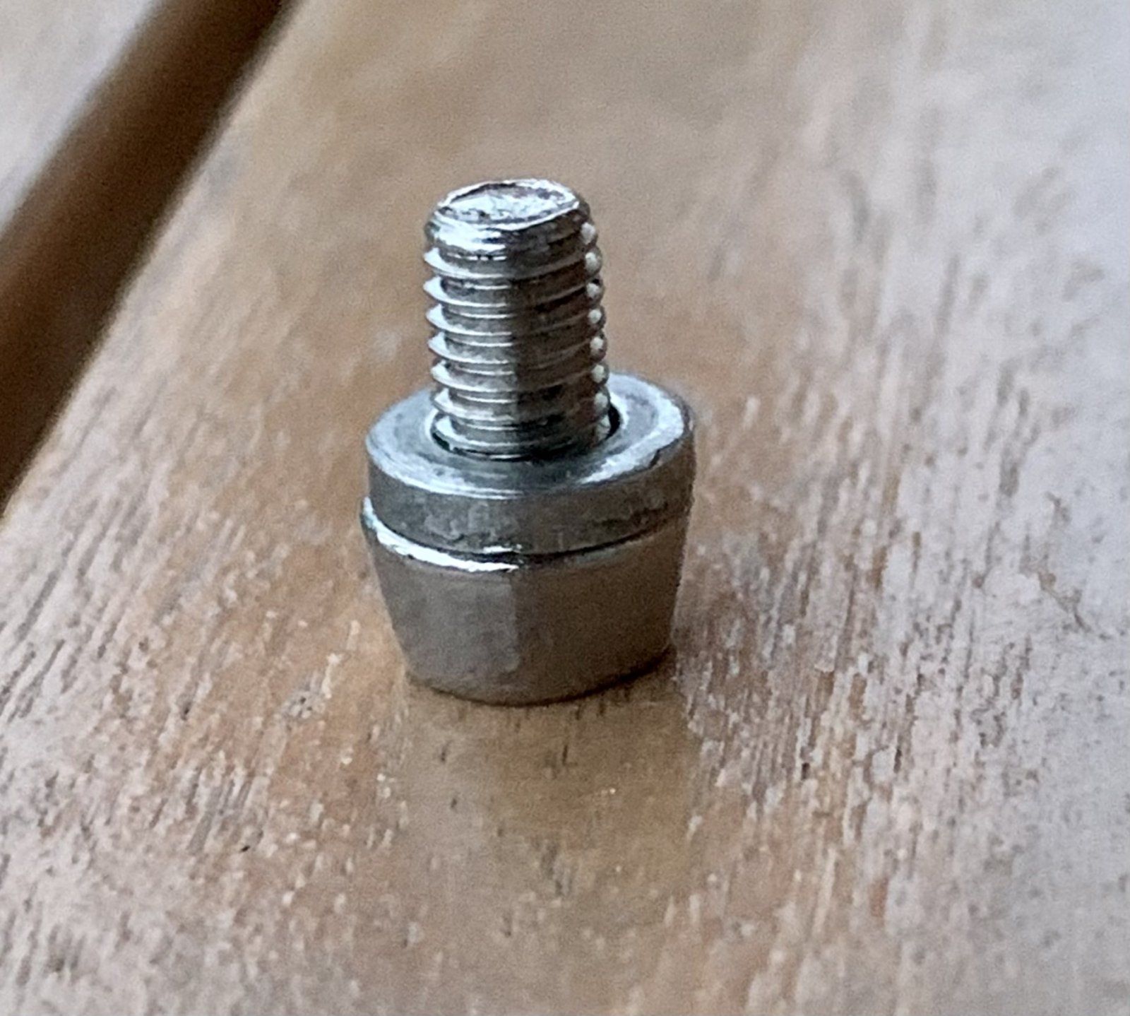

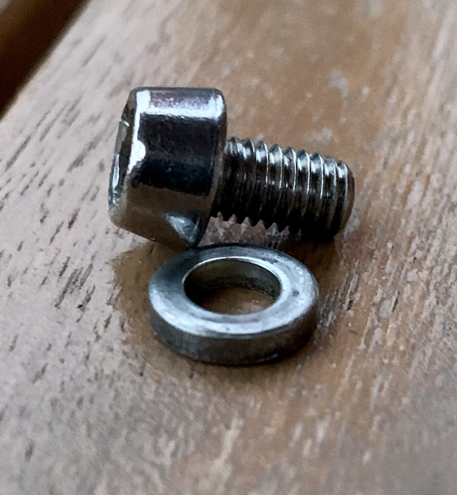

es jet weiter ... dat Peugeot PY10-FC voN Mitte der 80s wird scho' langsam ... hier ein neuer Zwischenstand

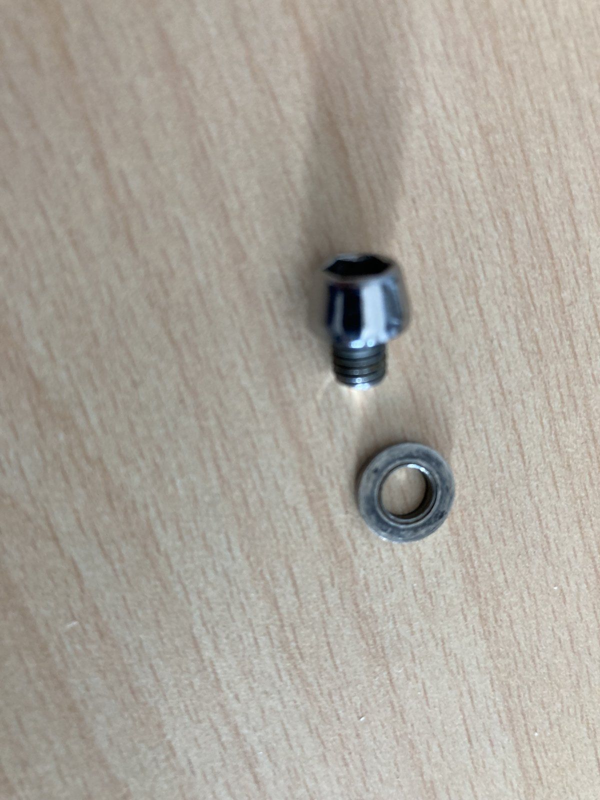

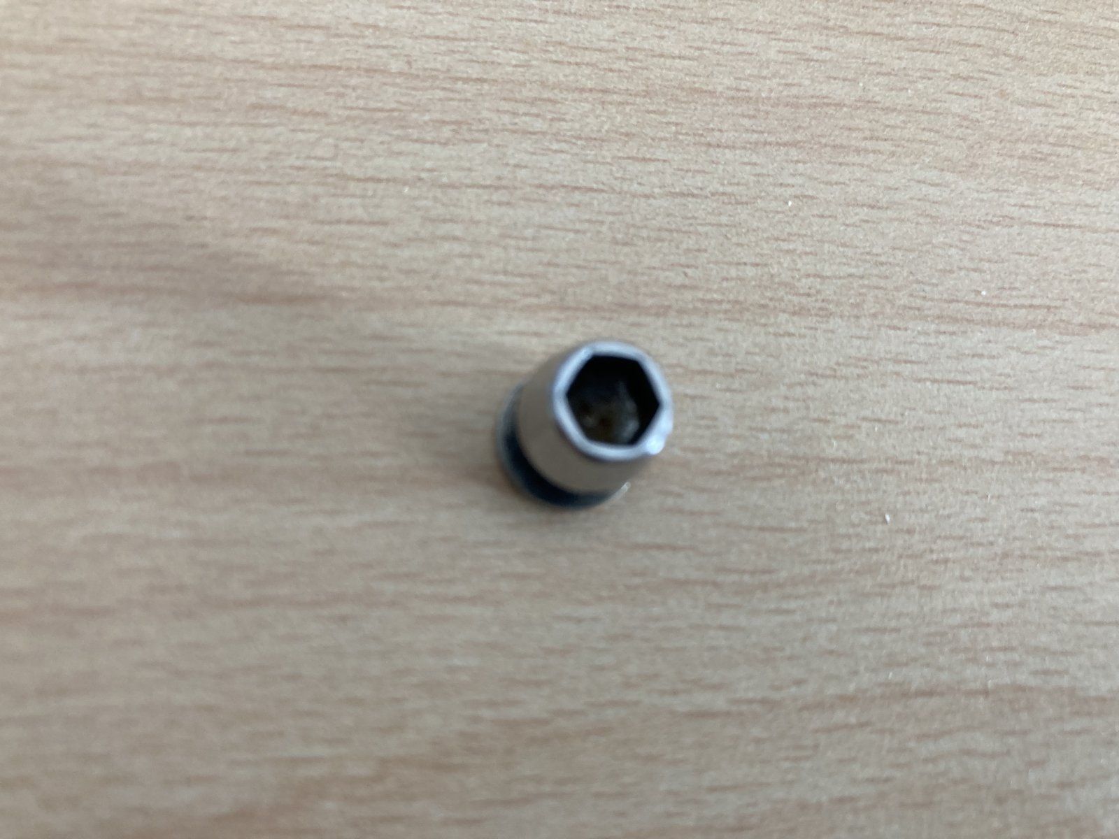

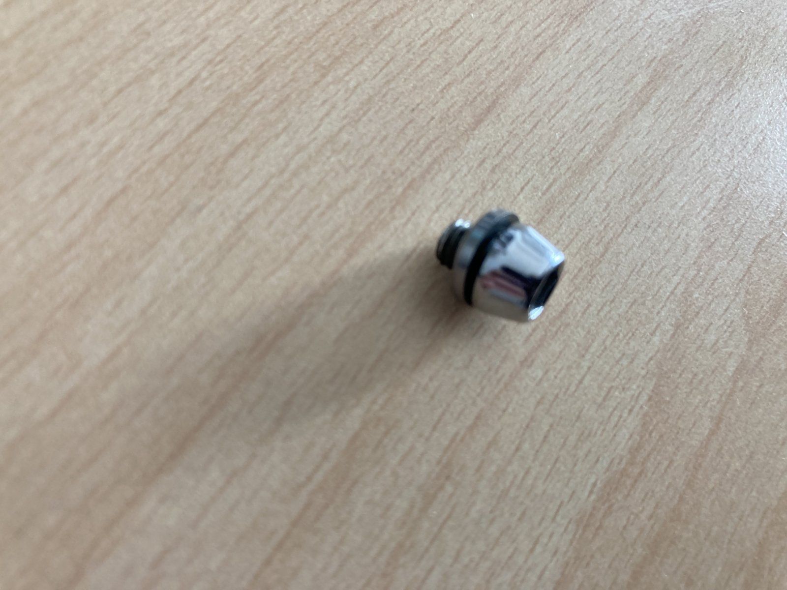

mit einer gleichzeitigen Bitte an Euch alle mal in Euren Kisten, Karton etc. nachzusehen - ob sich darin nicht eventuell solch'ne 2 Teilchen finden lassen - was ist es ...2 Teilchen der 3-teiligen Fixierschraube des Bremszuges - damit wird der Bremszug geklemmt - an einem Weinmann Carrera Bremskörper
Anhang anzeigen 1274892Anhang anzeigen 1274893Anhang anzeigen 1274894
- schön wär's natürlich sonst müsst ich etwas mit einer M5 Inbusschraube zurechtbasteln

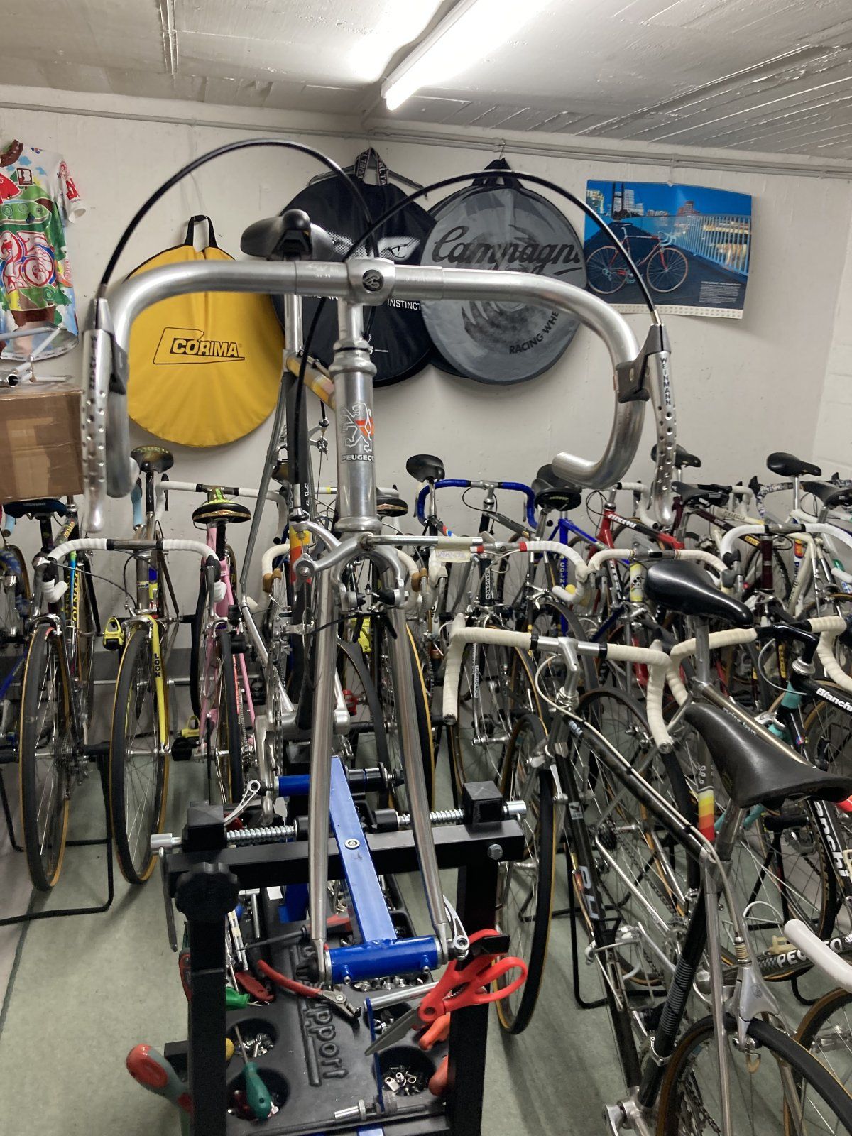

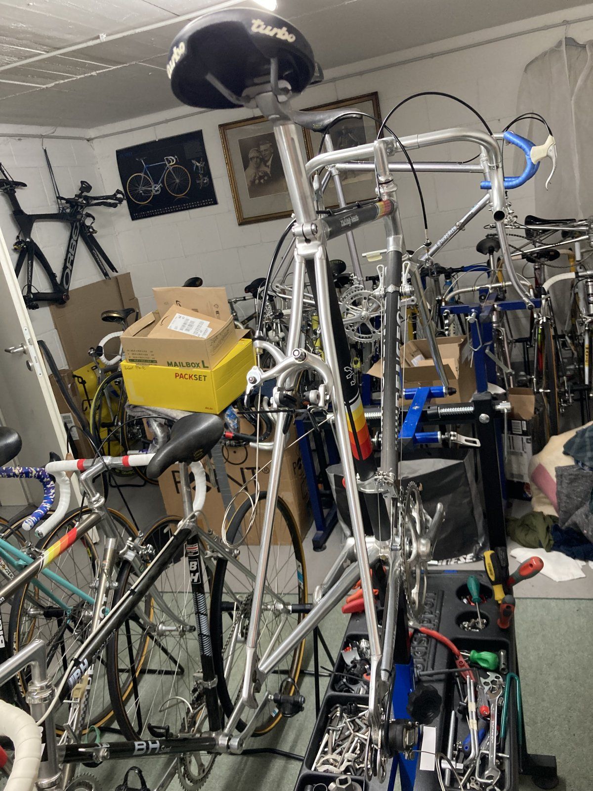

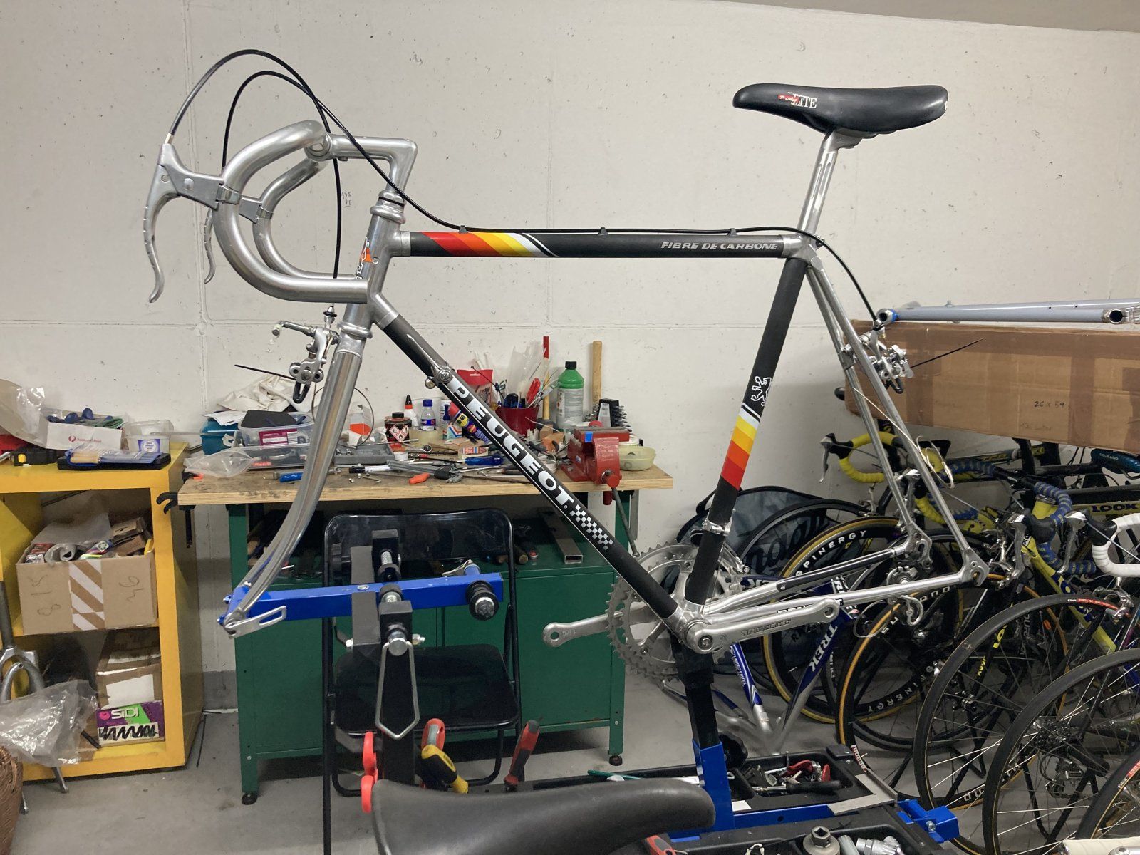

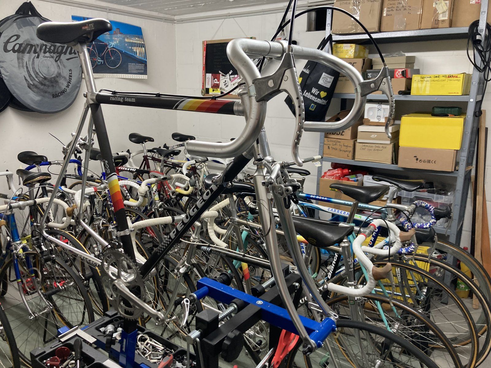

und hier nun der neue Zwischenstand
  • Umwerfer montiert inzwischen montiert und Schaltkabel eingezogen und bereits eingestellt und final auf richtige Länge gekürzt - apropos Umwerferschelle die schmiegt sich bei festschrauben schön ans ans Sitzrohr an. Der Umwerfer ist nun fest aber es bleibt ein kleinerer Spalt von knapp 4 mm obwohl es sich um eine 28.6 mm Schelle handelt
  • Bremskörper der Carrera 400 beide montiert - den langen musst ich mittels Puksäge kürzen da am Peugeot Hülsenmutterbefestigung angesagt ist
  • Schaltzug für hinten inkl. hinterer Aussenhülle bis einschl. Schaltwerk vormontiert aber noch nicht gekürzt
  • Aussenhüllen mal eingezogen aber noch nicht final auf Länge gekürzt - dies mal übrigens Aussenzug für VR-Bremse vorne um die die hintere Aussenhülle zu stützen, ausserdem fehlen ja noch die Hoods der Bremsgriffe - mangels Opriginal müssen es erneut braune Campagnolo Hoods tun
  • Bremszüge vormontiert, da aber Fixierung des einen Bremszuges noch nicht möglich ist sind die Züge bis auf den Schaltzug für den Umwerfer noch nicht gekürzt

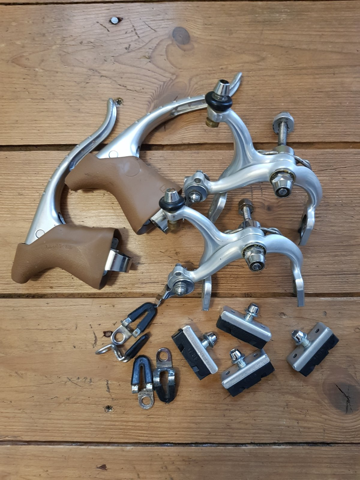

heut werd' ich die Weinmann Bremsgriffe mit 1 Paar Campagnolo Super Record Hoods überziehen (...)
...warum Campagnolo? 😳
Ich empfehle, aus eigener Erfahrung, Dia Compe 202/204 für diese Weinmann-Hebel:
... weil ich nur Campagnolo habe und damit sehr zufrieden bin als Alternative zu den Originalen - davon hab ich auch noch welche aber die sind m.W. inzwischen sehr spröde und rissig geworden, man kann den Alterungsprozess halt nicht aufhalten - k.A. muss aber mal noch mal schauen
und weil sie super passen und am Motobecane und am Peugeot PX10-DU auch welche sind

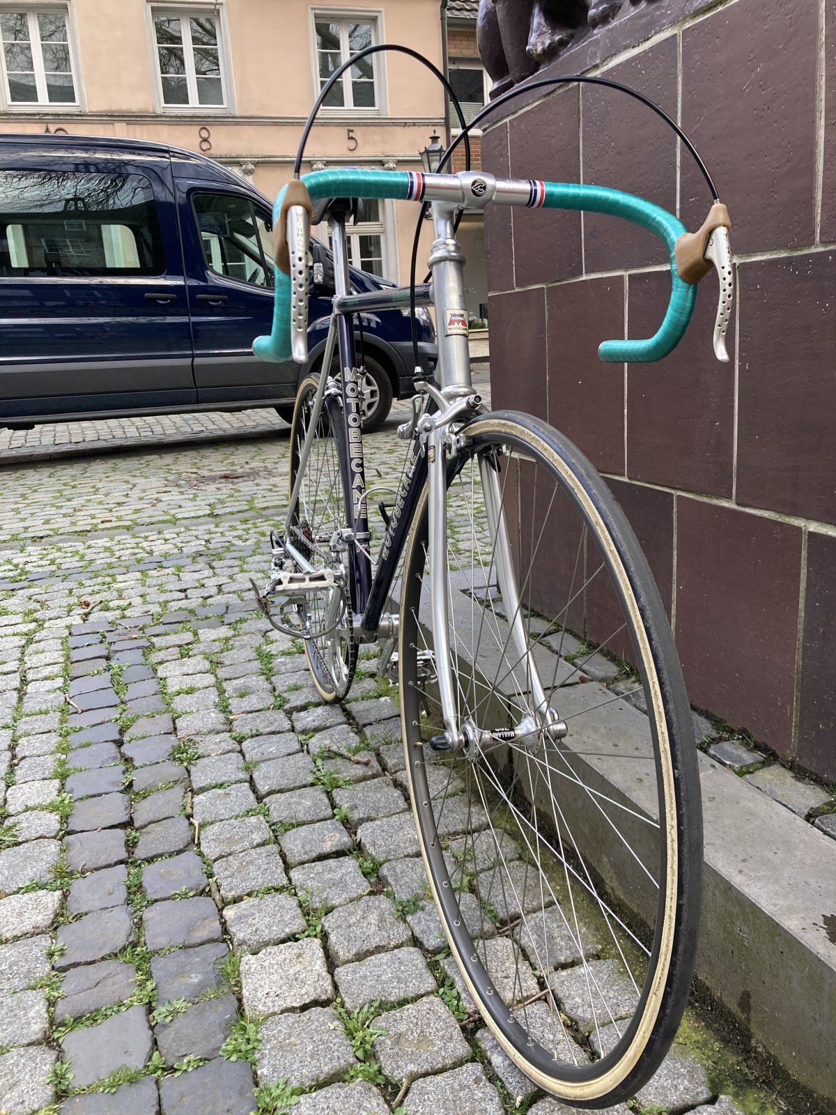

und danach das Rad mit 'nem Päarchen geliehenen Laufrädern vom La Redoute -Motobecane C7 (...Basis Vitus Dural 979) fertigstellen ... i.e. MAVIC GP4 mit Maillard 700 Professional NF 6-speed
...manchmal ist es ganz gut mehrere Räder aus der gleichen Epoche zu haben, dann brauch man nicht für jedes Rad sofort gleich eigene Laufräder ... später sollen da mal MAVIC SSC grise mit Maillard 700 Professional NF drankommen
aber erstmal werde ich heute bei den etwas kühleren Temperaturen vorher noch die Gegend mit dem Rad für 2-3 Stunden unsicher machern - mal sehen ob das heute mit meiner Heuschnupfen-Allergie besser ist
