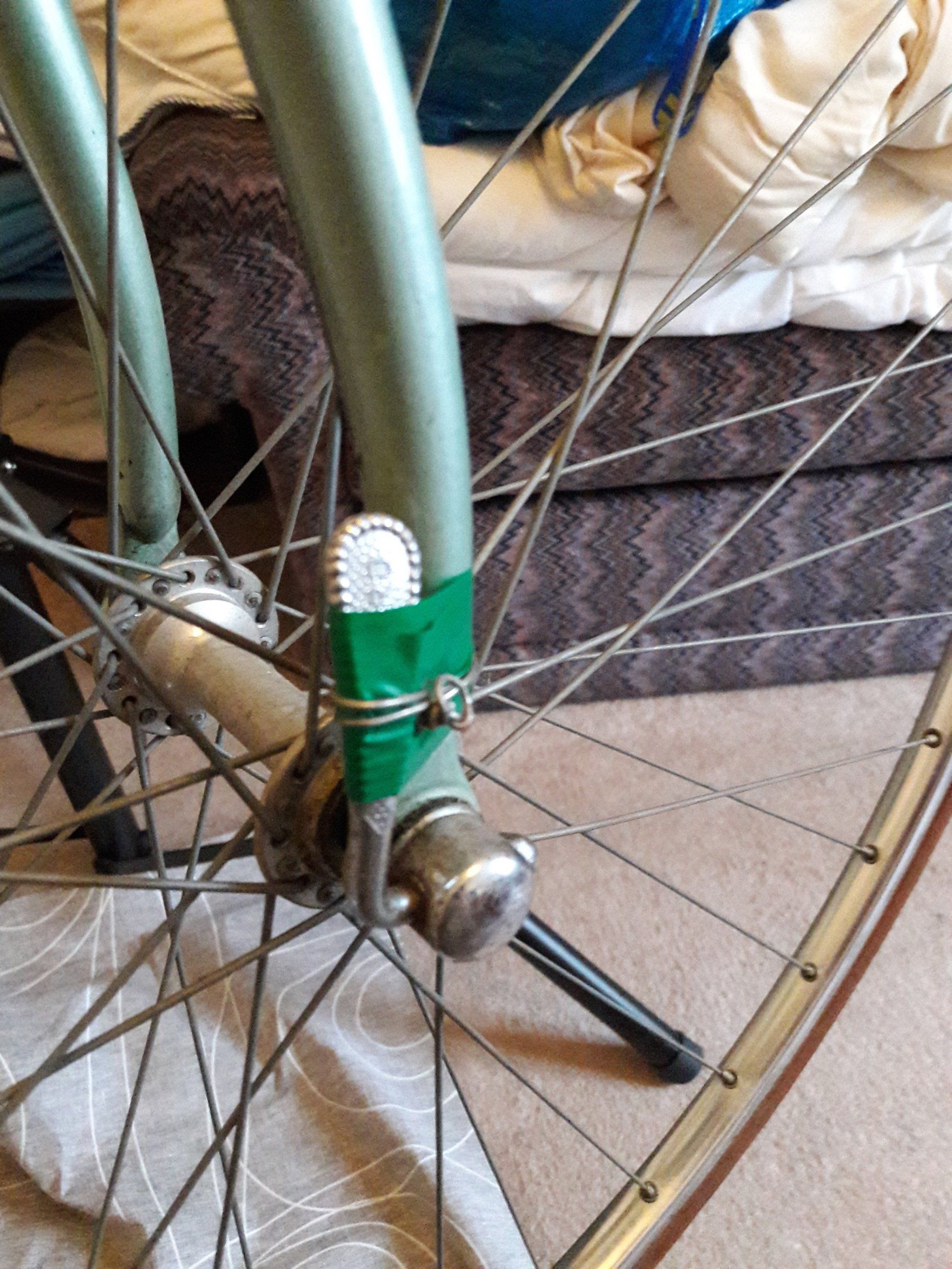

Das aktuelle Projekt steht Frisch demontiert im Bastelraum. Ein grünes Mercier 300. Verbaut ist eine Shimano 600 1. Gen.
Es kam aus der Bucht, angepriesen als die Fahrradmarke, bekannt durch den erfolgreichen Tour de France Gewinner Raymond Poulidor. :idee:Geschenkt...Der Verkäufer war sehr nett und hilfsbereit.
So kam es an:
Sofort vielen die kleinen Detaillösungen auf, so auch die zusätzliche abnehmbare Polsterung über dem gepolstertem Sattel oder dies hier:
Jetzt wird es demontiert und neu aufgebaut. Mehr demnächst im "...ne kleine Bastelfrage" Thread. Bessere Bilder reiche ich nach.

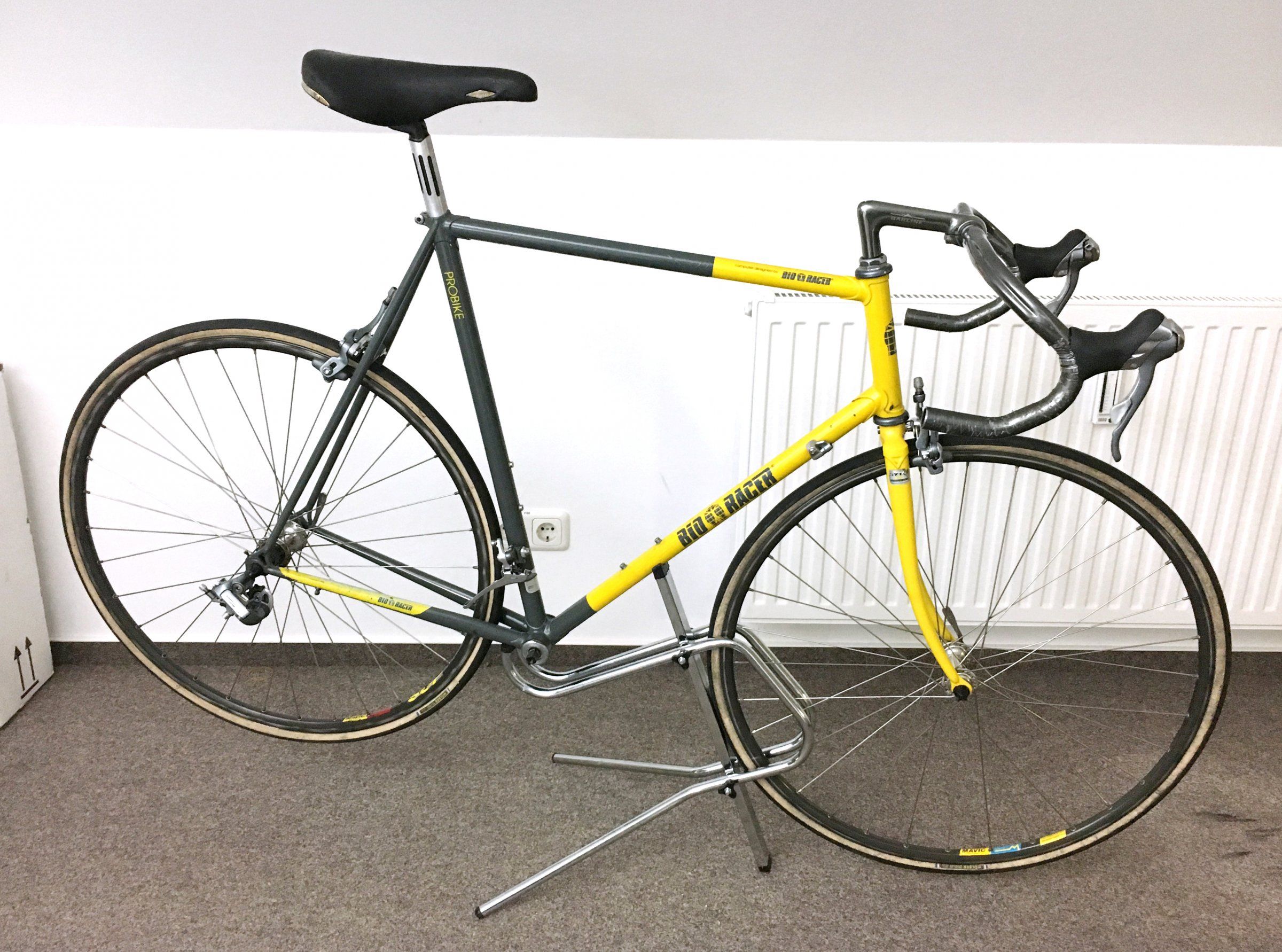

Woran schraube ich gerade?
Eins von drei Rädern aktuell:
Ein Bio Racer Probike (bekloppter Name, heißt heute Ridley) mit Mannesmann SYTU 656 Rohrsatz und Gabel; kein Leichtgewicht.
Verbaut ist die Shimano 600 Tricolore Gruppe hier aus dem Forum und Dura Ace Naben mit zwei unterschiedlichen Mavics :)
Kurbelgarnitur kommt demnächst (ebenfalls aus dem Forum). Farbwahl vom Lenkerband und Reifen ist noch in Klärung.
Ich dachte beim Vorderrad an die Michelin Lithion 2 in Anthrazit und beim Hinterrad an Gelb. Lenkerband ebenfalls in Anthrazit / Grau.
Brems- und Schaltzüge vorne grau und hinten dann natürlich auch gelb.
Ich empfehle, den Lenker deutlich hochzudrehen, damit der Teil oben mehr Richtung Waagerechte gerät und der Übergang zu den STI sanfter wird. So kannst du locker die Hände ablegen.
Das werde ich auf jeden Fall ausprobieren.
Nur so am Rande: Sollte man so gar nicht fahren, wie ich es aktuell verbaut habe? Oder ist es eher eine Frage der persönlichen Vorliebe?
Ich habe soooo oft eben diese Einstellung gesehen :confused:
Mal grob zusammengesteckt und bei schlechtem Licht fotografiert. Der Lenker hat mir bisschen zuviel Drop, aber das werde ich genauer sehen, wenn der Steuersatz montiert ist. Der 6fach Zahnkranz wird noch gegen eine 7fach Hg Kassette getauscht.
Ansonsten kommen die Tage noch einige fehlende Teile, auch eine andere Sattelstütze sowie LB und Zughüllen.
Schaltwerk bin ich noch am suchen..
Und dann gehts ans polieren :rolleyes:
Dir ist aber hoffentlich klar, dass das Tauschen eines 6fach Kranzes gegen eine 7fach Kassette nicht sooo einfach ist, wenn man nicht die Nabe ebenfalls tauscht?
Ich habe keinen Schraubkranz, sondern eine UG Kassette. Die HG Ritzel werden zurechtgefeilt, bei Bedarf noch andere Abstandshalter zwischen den Ritzeln geordert und als Abschluss kommt das 13er UG Ritzel wieder drauf.
