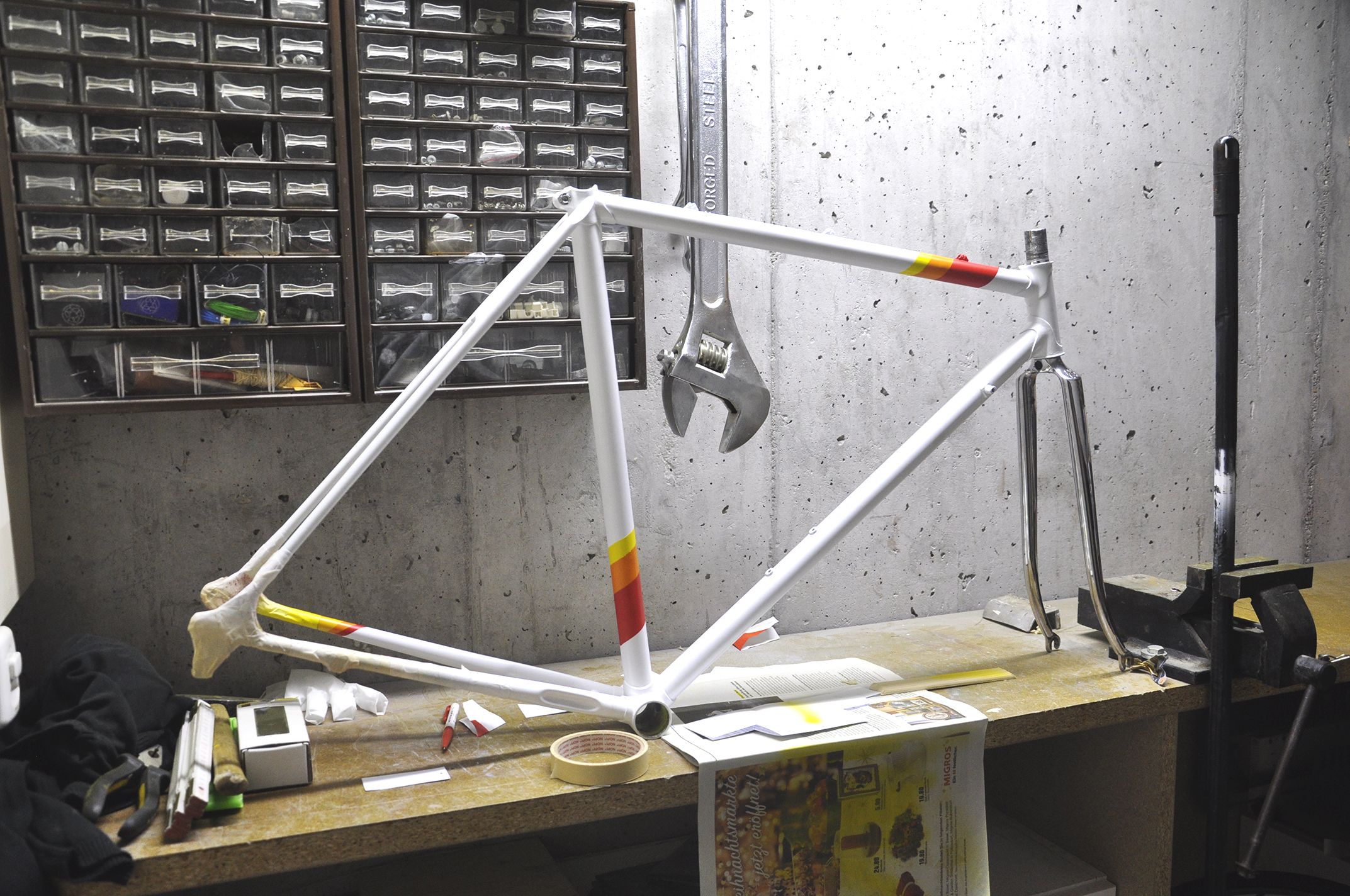

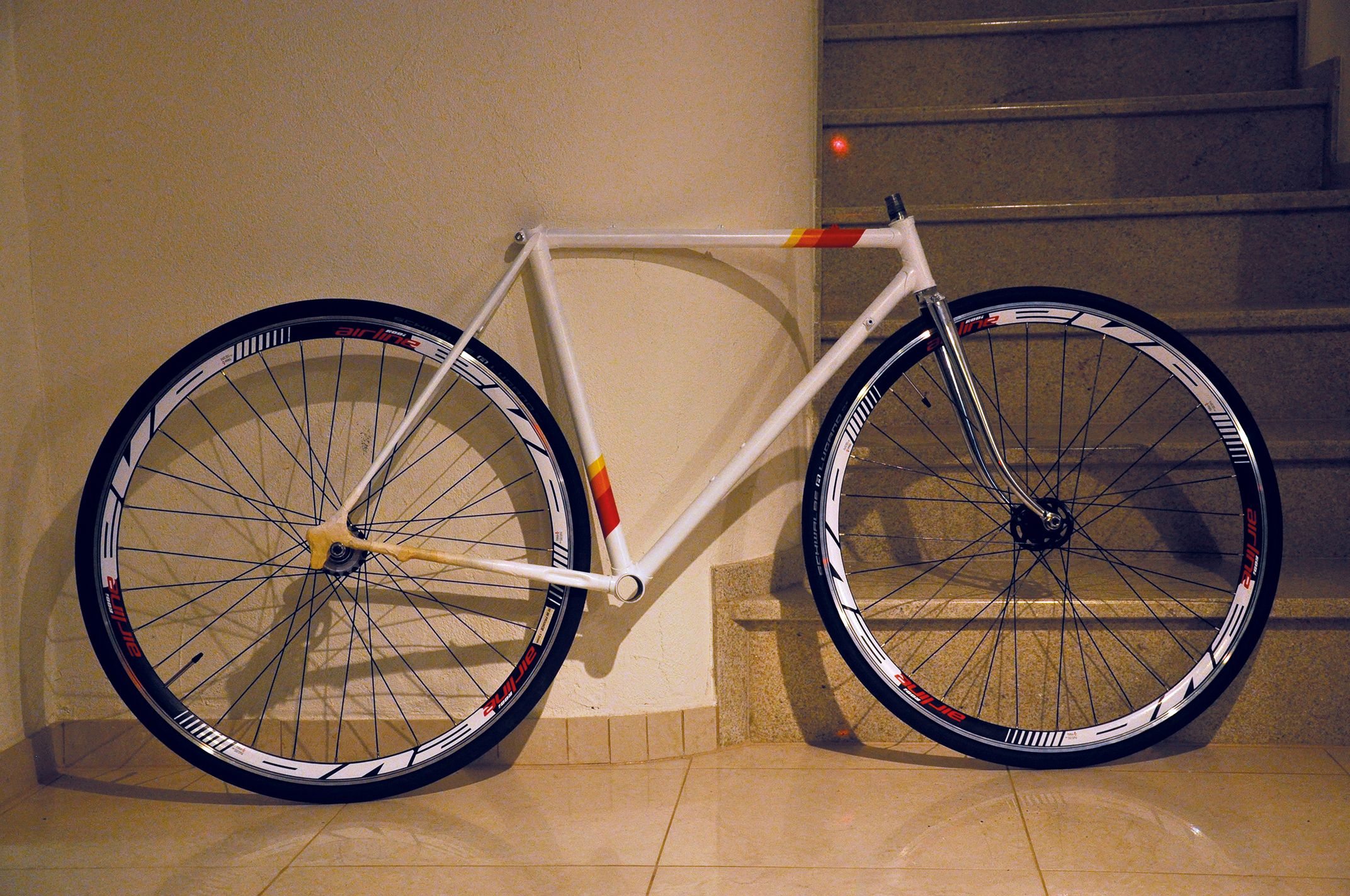

So, Samstag und kein Regen = Endlich die nächste Farbe, Yellow!
Fehlt nur noch der Schriftzug, vielleicht noch ein Löwe? Mit den Rädern von @RIC-DO

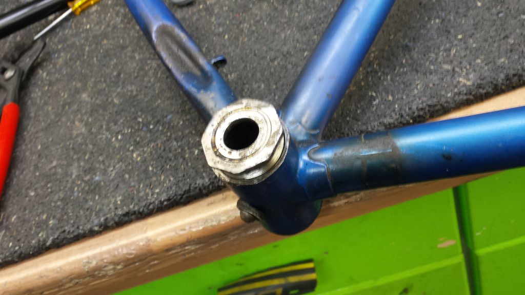

Das blau/gelbe PX 10 wurde gestrippt
Leider gab es Positives, wie auch Negatives leider wurde der Gabelschaft unsachgemäß bearbeitet, so das ein Riss im Gewindebereich entstand:crash::crash:
Den Kurbelabzieher konnte ich nicht ansetzen, da jemand die Kurbel in dem Bereich mit einem Motek bearbeitet hatte:crash::crash:, ich konnte sie aber mit einem schlanken Meißel angesetzt zwischen Kurbel und Lagerschalen leicht entfernen, und das Stronglight Competition Lager präsentierte sich im guten Zustand:daumen:.

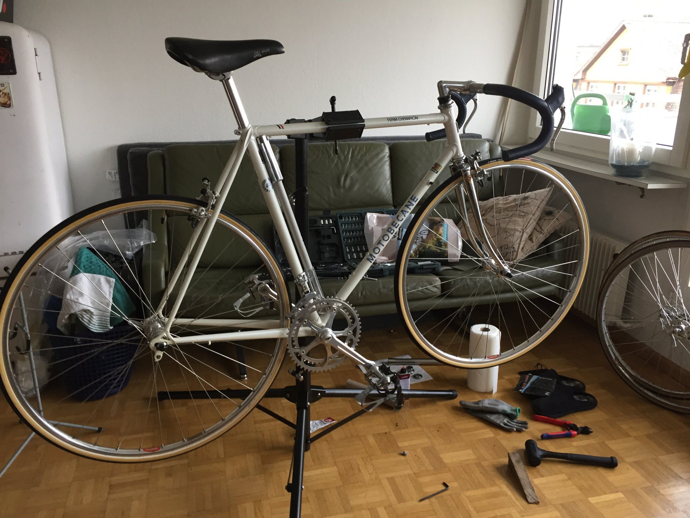

Gerade abgeschlossen, zumindest vorläufig, mein Hardo Wagner Renner (Ende 80iger) - die 600er Teile will ich sukzessive noch gegen Dura-Ace 7401/02 tauschen. Ist bis dato ein echter Understatement-Renner, der Rahmen ist aber hammermäßig verarbeitet und das British-Racing-Green gefällt mit auch, obwohl es gepulvert ist. Das Rad dürfte es so nicht oft geben :) ich liebe es schon jetzt.
In Bezug auf die Pedale fehlt mir noch das passende...
Bin gespannt, wie Ihr das seht.
Gruß Seb.
Lenkerband und die Farbe der Zughüllen wird vielen hier vermutlich nicht so zusagen.
