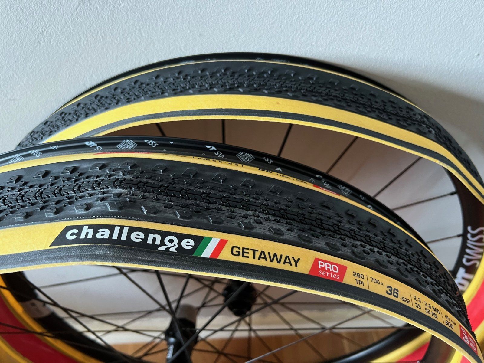

Erste, leichte Dehnübungen am neuen LRS. Der Name des Reifenherstellers ist Programm (das wusste ich aber schon vorher).
hatte ich auch so versucht bringt leider nicht so viel wie gedacht, wünsch dir auf alle fälle viel erfolg bei der montage, ich selbst hab es bisher trotz vor dehnen nicht von hand geschafft challenge zu montieren erst mit zwei Reifenheberzangen ging es dann überhaupt dafür aber recht schnell. das ist zwar alles immer eine frage der paarung aus Reifen und Mantel, denn noch bin ich von den challenge geheilt.
Die Dinger sind recht pestig...

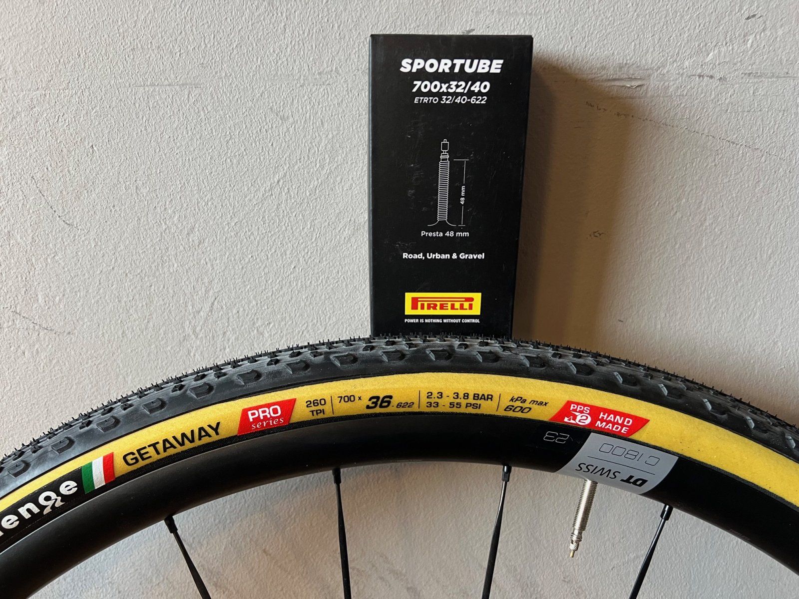

Ein kleiner Nachtrag zur Getaway (~ geh' mir wech) Challenge: Aufziehen beim VR ging nach nur 1 Std. probieren und Wehklagen völlig problemlos – sogar ohne Reifenheber! Ich gebe jetzt auch Kurse und leihe dafür gerne das HR :cool:
Ich habe Folgendes kombiniert:
Challenge Getaway Pro PPS2 28" | 700 x 36C
DT Swiss C 1800 SPLINE 23
Pirelli Sportube 32-40 x 622 SV 48 mm (150g !!!, dafür nur 7 EUR )
Aufgrund des hohen Schlauchgewichts überlege ich, was es an Alternativen gäbe:
Pirelli Cinturato SmarTube 33-45 x 622 SV 60 mm (stolze 27 EUR aber nur 49g …)
Pirelli Cinturato SmarTube X 28-40 x 622 SV 42 mm (fiese 28 EUR und auch knapp 150g, dafür noch pannensicherer)
Andere Schläuche? Aber im Grunde egal, weil ich selbst das Systemgewicht nach oben treibe und die rollende Masse nicht an den Reifen das Problem ist – aber ich arbeite dran.

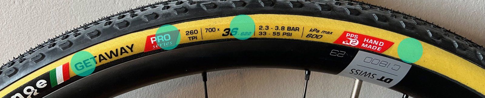

Der Reifen im Bild sitzt aber nicht richtig.
Das hatte ich mit einem anderen Challenge auch, habe das nicht hinbekommen und die Reifen dann verkauft.
Hmm, das täuscht vielleicht aufgrund der dünnen schwarzen Flächen, die an Lauffläche oder Wulst angrenzen. Ich habe mal 4 gleichgrosse Kreise im Bild verteilt. Die Kreise reichen immer von Felgenrand bis zur Lauffläche. Da gibt es – wenn überhaupt – nur minimale Abweichungen. Oder meinst Du etwas ganz anderes?
Das meinte ich, sieht komisch aus aber Du hast den Reifen ja in der Hand, wird schon sitzen 👋🏻
Tubeless als Lösung?
Ansonsten hätte ich das auch schon mit dem Strade Bianca, dass es nach viel Gewurstel irgendwann einfach ging.
Meine Tipps:
Frischen Schlauch nehmen, wenn nötig eine Nummer kleiner. Ein ausgelullerter ist im Weg.
Talkum nehmen, reichlich. Der Reifen ist eng, flach und klebt. All das verhindert, dass man beim Aufziehen die entscheidenden MM gewinnt. Wenn es sich etwas gegen die Felge bewegen kann wird es gehen.
(Das ist auch die Begründung, warum es nach endlosen Gewurschtel klappt. Man hat dann eben doch irgendwann die entscheidenden MM gewonnen.
Bei mir ging das VR so und für das HR hatte ich harten Hebereinsatz :-)
