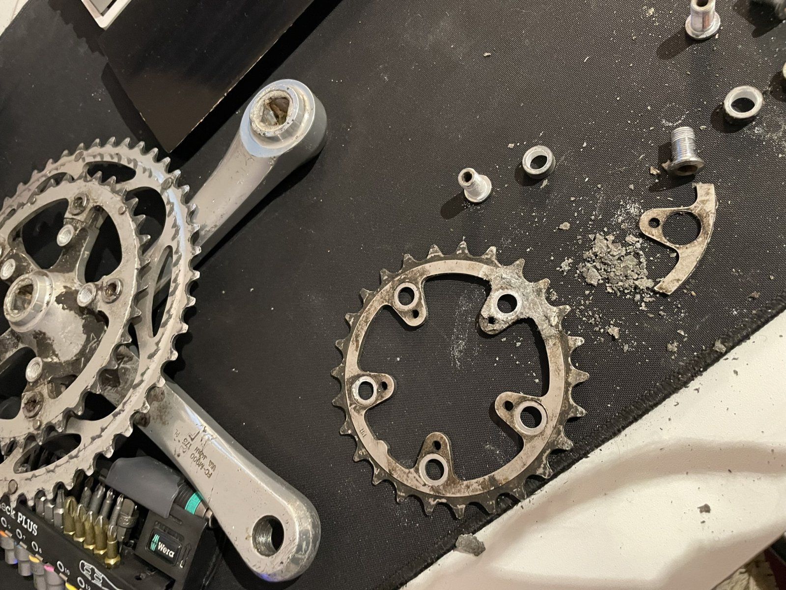

Mir ist gerade beim Kettenblatt lösen das Blatt förmlich zerbröselt. Aus Interesse: weiß jemand was zu so einem Verfall führt? Mir ist aufgefallen dass im Gewinde so weißes Pulver (fast wie Puderzucker) war, gabs da vielleicht irgendeine Reaktion?

Und ist meine Annahme richtig, dass es so heftig oxidiert ist, weil die Materialkombination aus Spacer(Alu), Schraube und KB ungünstig war? Weil Alu alleine ja nicht so heftig oxidiert.
Alu ist unedler als Stahl. Hatte ich auch mal bei einem Zuganschlag. Stahlhülse in Aluzuganschlag. In Verbindung mit Schweiß, ist das Alu auch pulverisiert.
