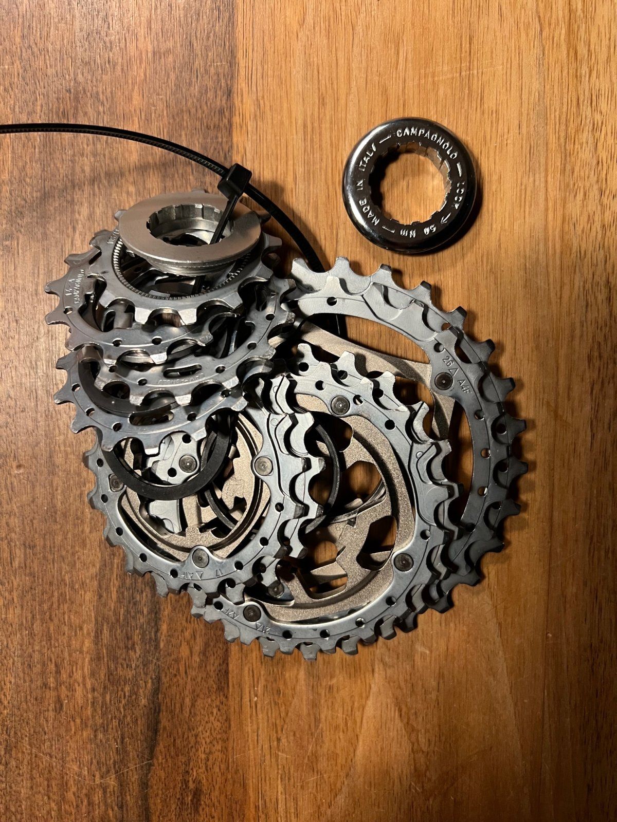

Zähnezahl? Ich hätte womöglich Interesse.Alte Kassette ab, neue drauf (gerade eingetrudelt). Wofür der glatte, angebundene Abschlussring gut sein soll, wird sich hoffentlich noch herausstellen. Bitte nicht noch ein Fehlkauf …

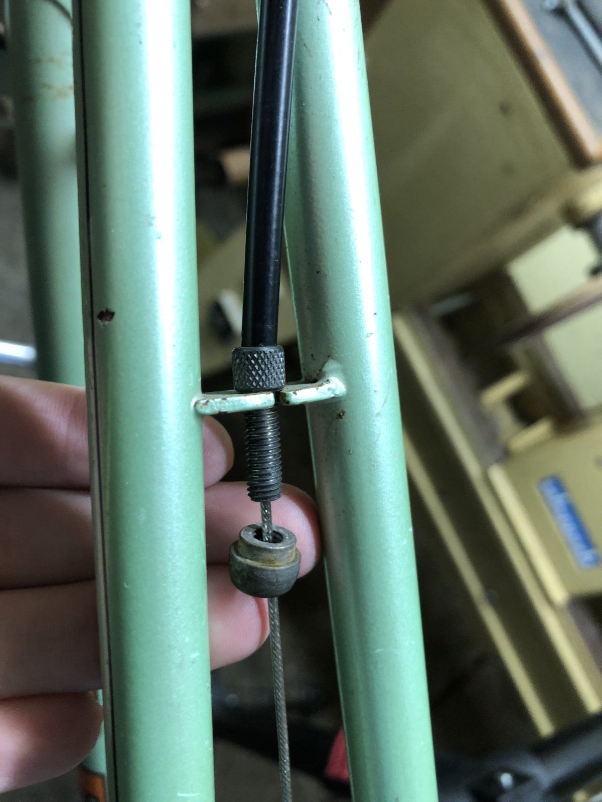

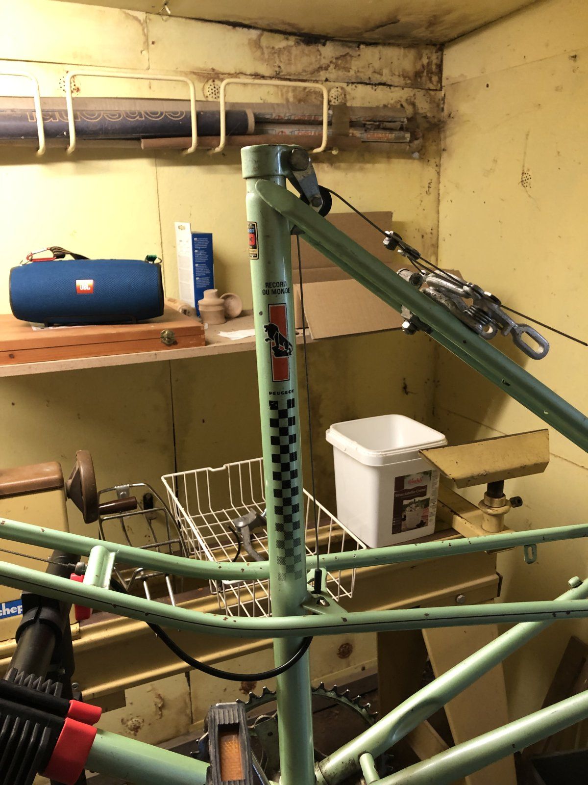

Habe eine bessere Lösung für das Alternative verlegen des Bremszuges gefunden.Anhang anzeigen 1430648
Mit alten Weinmann Hüllen Gegenhaltern vom Bremsgriff hab ich die Hüllen an den „Brücken“ montiert.
Statt der V-Brake Zugführung hab ich eine sehr flexible Zughülle genommen.
Bei Fragen/Bedarf mach ich auch gerne Detail Aufnahmen.
Gruß![]()

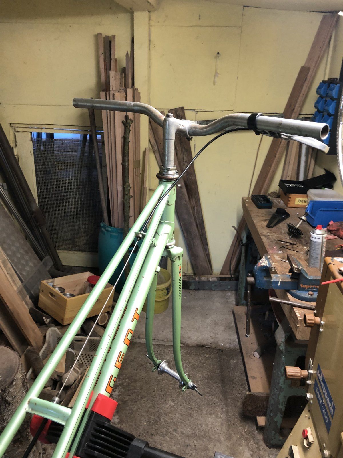

Danke dirDie grundsätzliche Idee finde ich gut.
Kannst du noch den Lenker ordentlich linksherum einschlagen?
Hast du Schaltzughülle statt Bremszughülle verwendet?
Wie sieht die Weimann Schraube aus ?Danke dir
Hab den Lenker nicht nur einmal in alle Richtungen gedreht, passte alles.
Meines Wissens nach nicht, der Zug ist überall wunderbar „durchgeglitten“.
Hab hier nur eine Endkappe eines Schaltzuges genommen weil ich die Hülle etwas vom Plastik befreien musste damit die durch das Loch passt. Ja ich weiß, schon bisschen Pfusch aber die Endkappe deckt alles ab
Hab halt keine mehr von den kleinen Weinmann Schrauben.
an der stelle würde ich was gedichtetes nehmen, an beiden enden wenn das rad länger draußen steht staut sich wasser in der zughülle am tiefsten punkt und es beginnt zusammen mit dem zug fest zu rosten.Danke dir

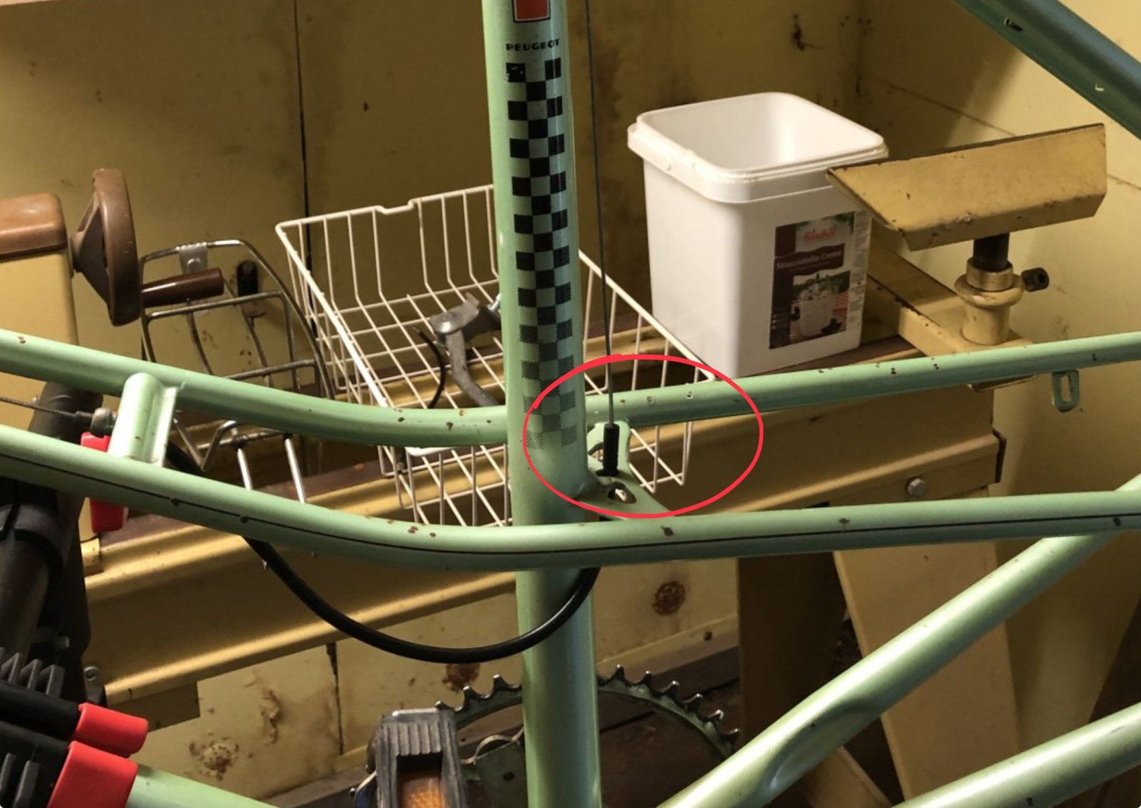

Mythos weich getretener Rahmen hab ich schon gelesenWenn ich richtig verstehe hast du die Hülle hinterm Sattelrohr ohne Gegenhalter montiert?
Das wäre in der Tat problematisch.

An der Stelle hilft leider nur Fett/Öl. Ist echt ne undankbar Stelle. Ich hab beim meinem Gästerad/Winterextremrad, welches immer draußen steht, letzten Winter aufgegeben und auf Magura HS umgebaut.

Die Hülse muß anders rum auf die Einstellschraube, der Bund muß im Rahmen sitzen.Danke euch für die Tipps

Meine Güte, wieder was gelerntDie Hülse muß anders rum auf die Einstellschraube, der Bund muß im Rahmen sitzen.
Gerne, dafür ist so ein Forum doch daMeine Güte, wieder was gelernt
