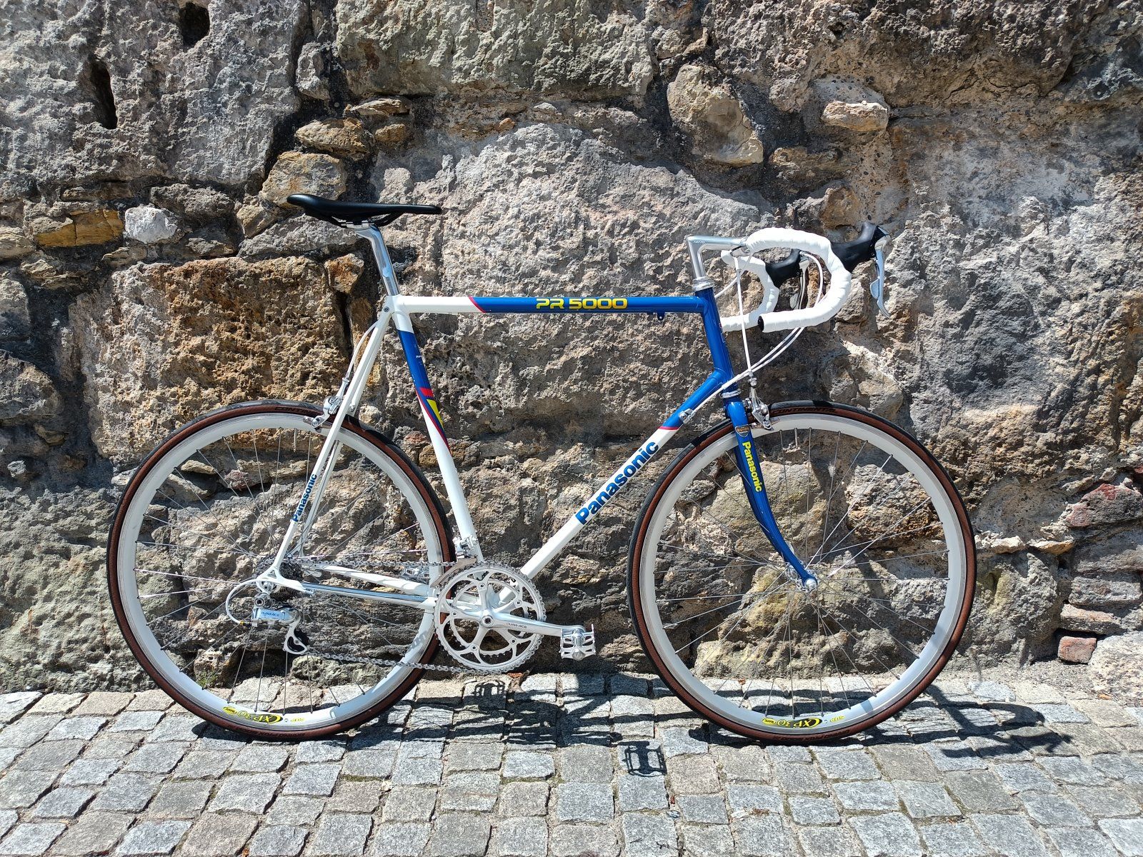

Habe heute die erste Probefahrt mit dem Panasonic unternommen.
Danke nochmal an @JUR für den tollen Rahmen!
Nur mit den Felgen bin ich mir noch nicht so sicher.. Vorschläge sind gerne gelesen :)

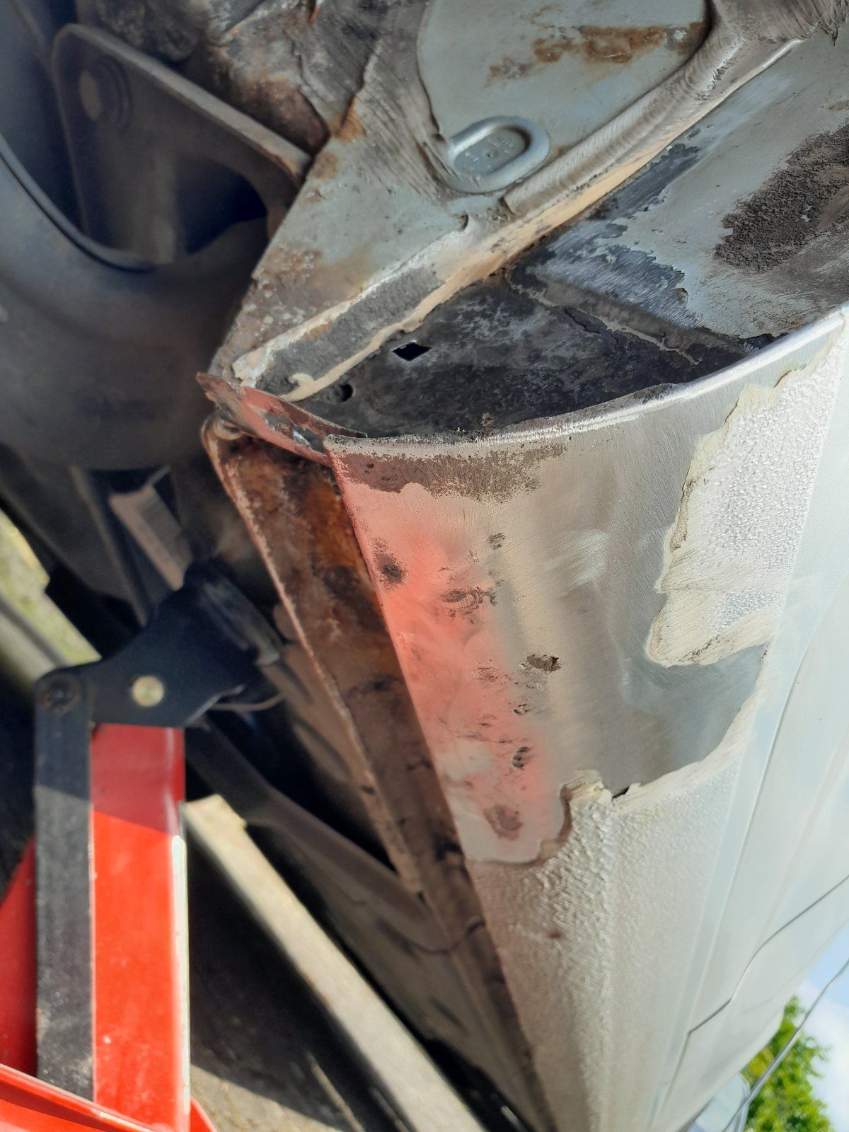

Das unschönste Arbeit die ich mir so vorstellen kann.

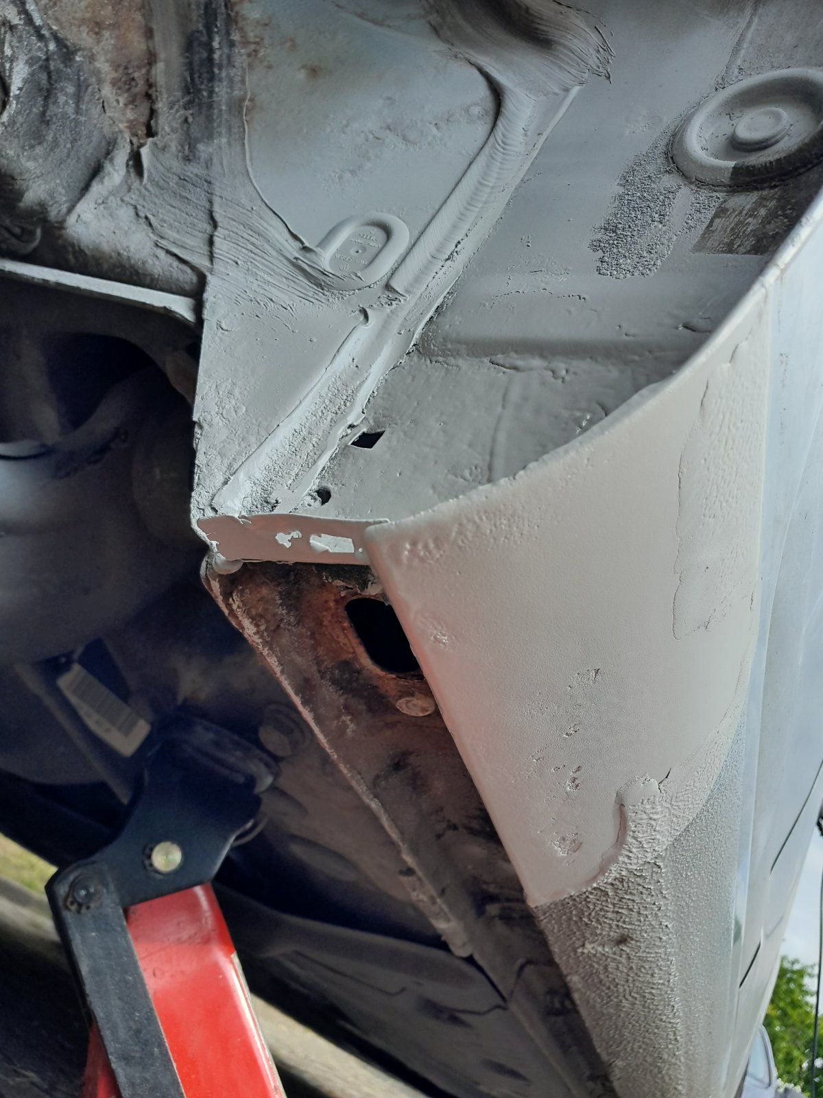

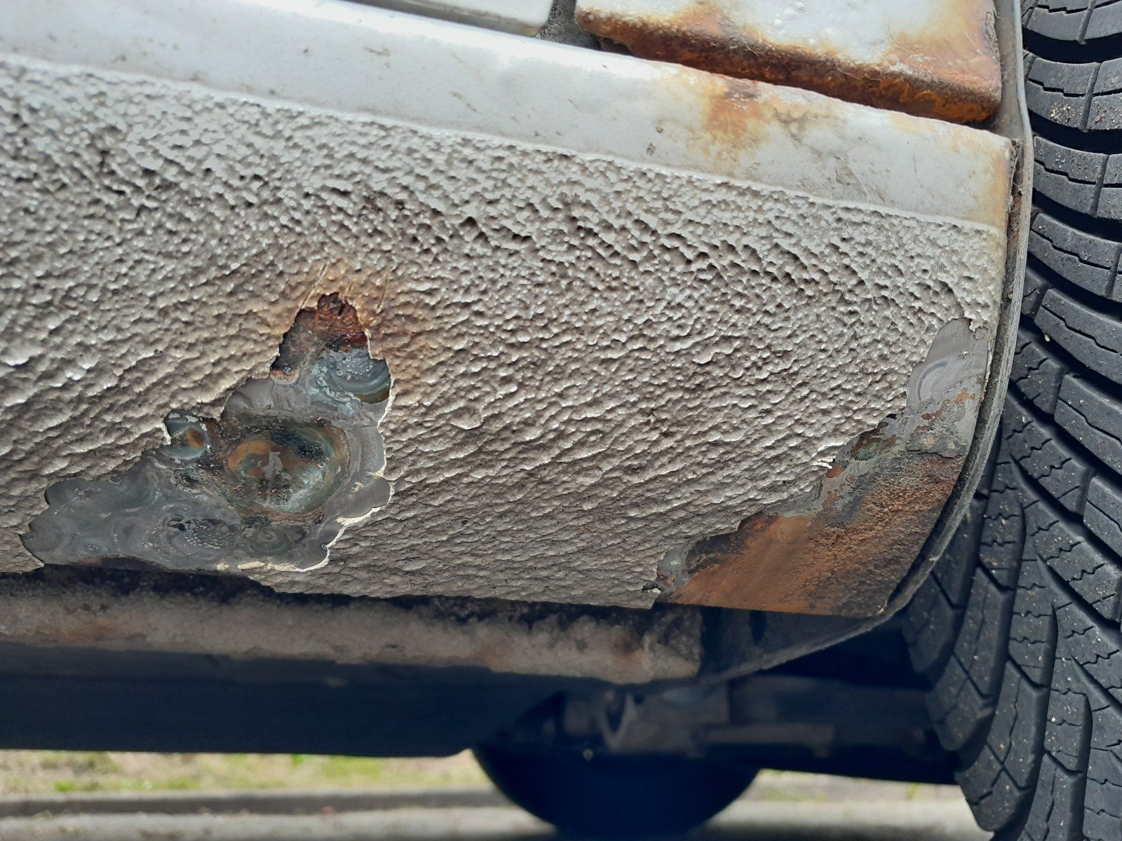

Meine Hoffnung ist das bis zum nächsten TÜV konserviert zu bekommen damit nicht geschweißt werden muss. Ein paar kleine Durchrostungen konnte ich wieder schließen...
Als nächstes werden die kritischen Stellen noch mit FluidFilm befüllt.
Bei Golf 5/6 hat das nicht viel Sinn da zu konservieren. Das Blech ist so dünn, das kommt durch/geht schnell weiter. Das wissen die Prüfer alle und schauen gezielt da nach.
Da hilft nur ein Reparaturblech (gibts komplett den Schweller).

Am Schweller lassen sich aber ganz gut Bleche reinsetzen. Ging zumindest bei meinem Volvo 240 ganz gut... Ist aber auch ein bisschen älter als der Golf 😅 viel Erfolg beim der HU, kommt ja immer etwas auf den Prüfer an...
Eigentlich will ich verhindern das es soweit kommt. Das Blech ist noch ganz gut bis auf ein kleines Loch von hinten wo so eine Abdeckung drüber sitzt. Der Unterbodenschutz, also diese Gummibeschichtung hatte sich abgelöst und darunter waren Wasserblasen. Wenn ich das so gelassen hätte dann bald alles durch gewesen. Bein anstecken lief das Dreckwasser raus obwohl es seit Tagen nicht geregnet hatte.
Kannst es ja mal versuchen. Kommt immer auf den Schraubendreher an, mit dem geklopft wird. Je größer, desto besser Deine Chancen. 🥴
Aber aufhalten kannst Du den Rost nicht wirklich. Da lassen sich Fahrradrahmen besser konservieren. 😉
