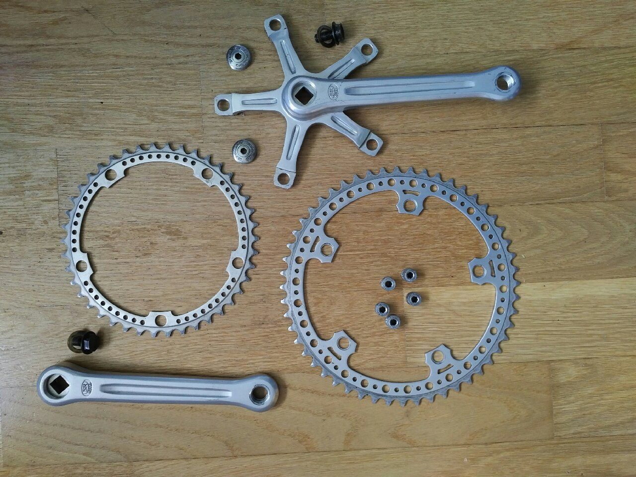

Zu schrauben war da gar nicht so viel. Aber hat einer der Drillium-Produzenten mal an die gedacht, die das Jahrzehnte später putzen müssen?
Edit ergänzt ";)" und bedankt sich trotzdem für die ganzen (Q)Tips.
