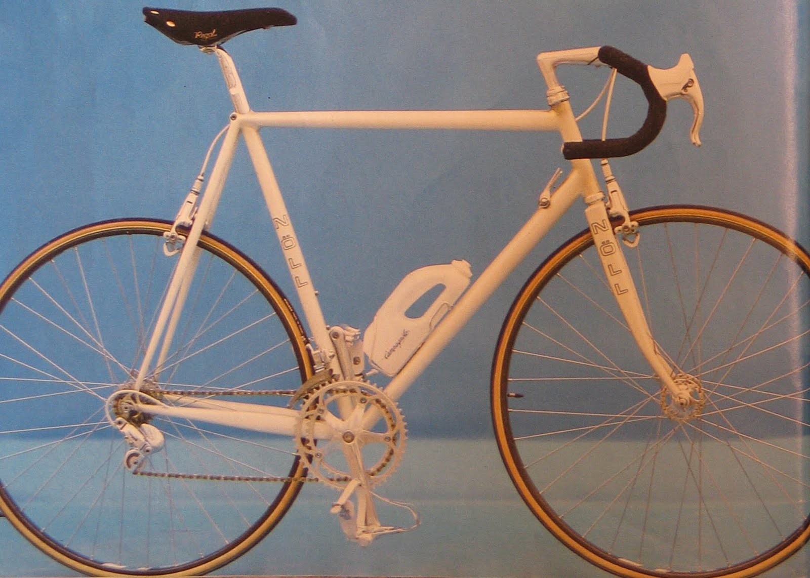

Hier bräuchte ich mal euren Rat. Ich würde den Rahmen gerne etwas moderner und mit Bremsschalthebel aufbauen. Nur wie?
Problem ist, dass der Rahmen die Aero-Sockel für die Schalthebel hat.
Gibt es da was moderneres von Shimano?
Der Bremszug kommt hinten ziemlich zentral raus, das wäre ja eigentlich wieder eher was für Delta Bremsen
Also ich finde da gehört ne C Record drauf.

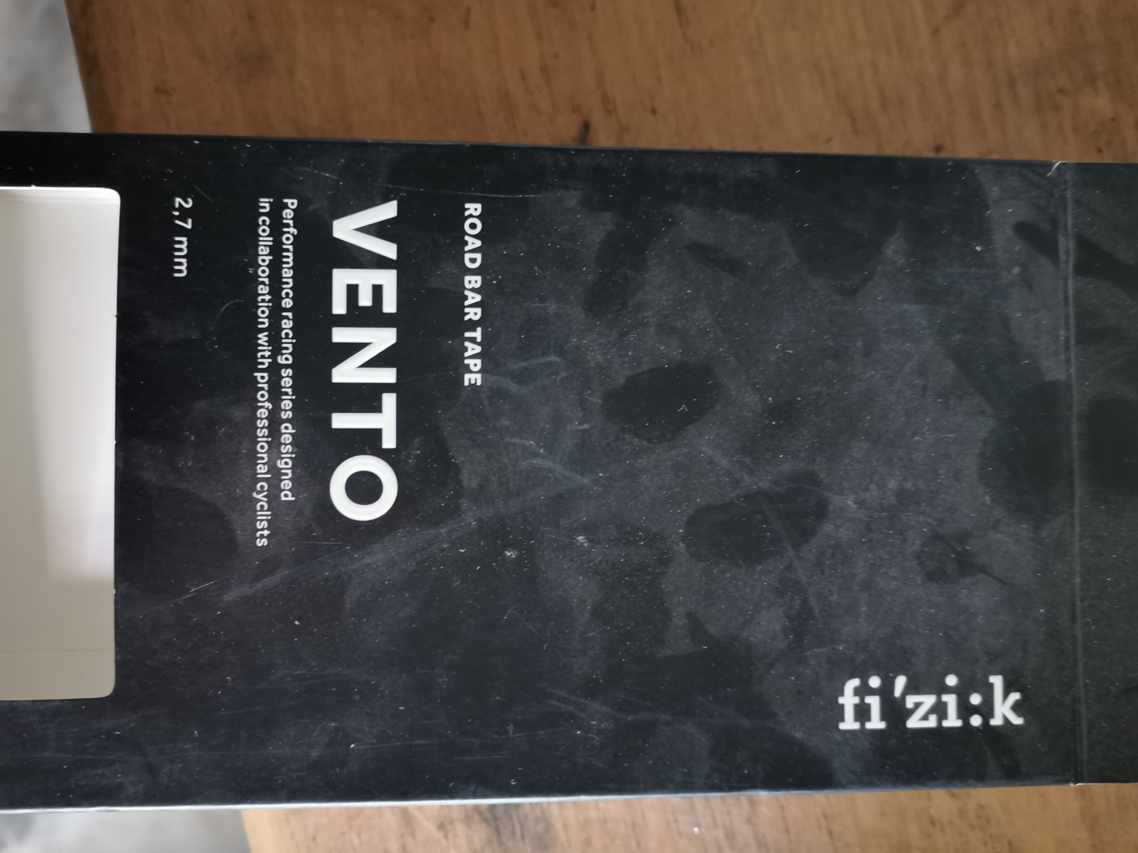

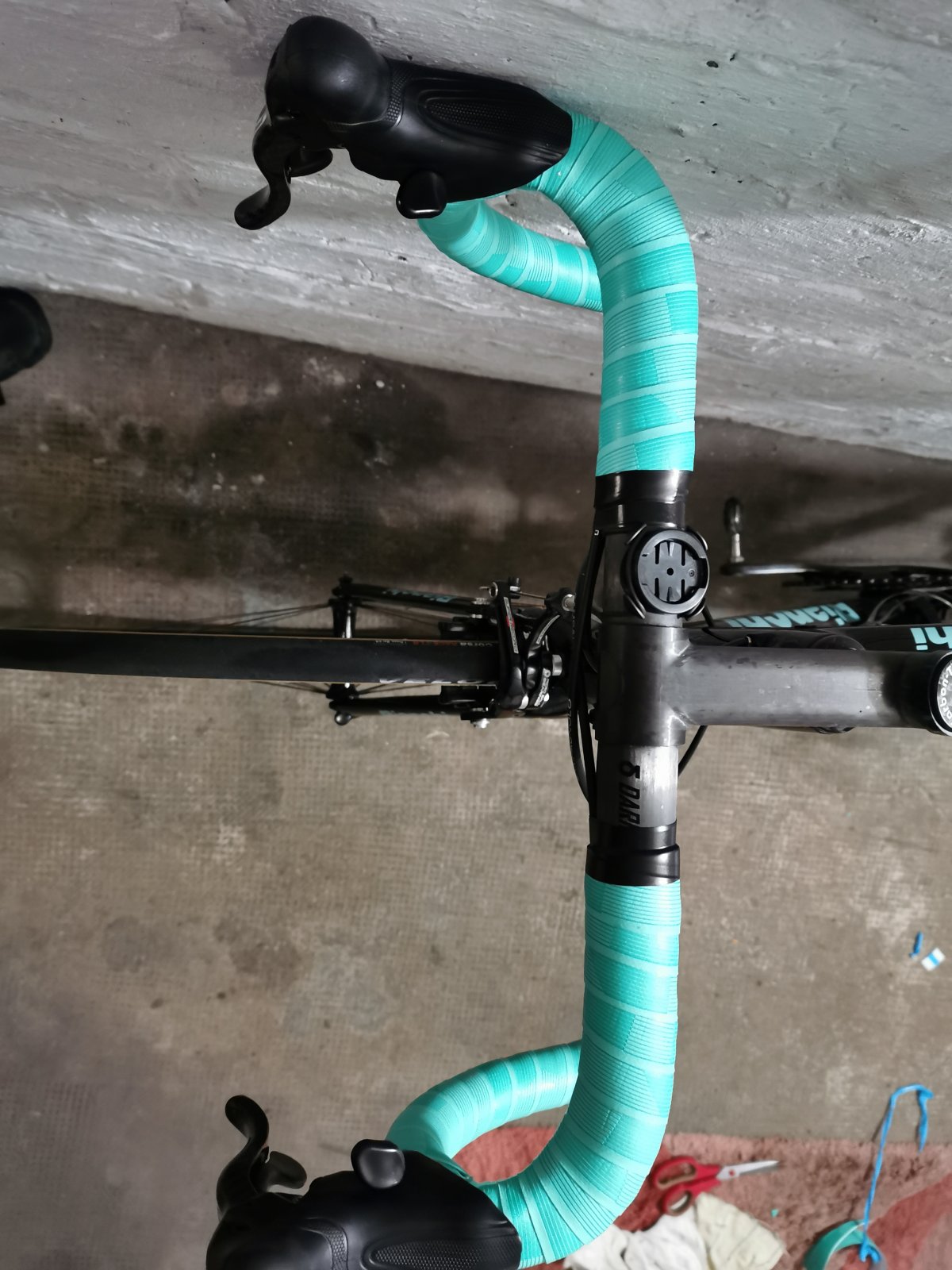

Mehr Wickeln als Schrauben. Aber das Band macht einen sehr guten Eindruck. Schön leicht, schön dick und griffig, lässt sich gut wickeln. Wenn man auf die Wickelrichtung achtet, sieht man den Fizik-Schriftzug auch max. einmal am Bremsgriff. Mal schauen, wie länge es hält.

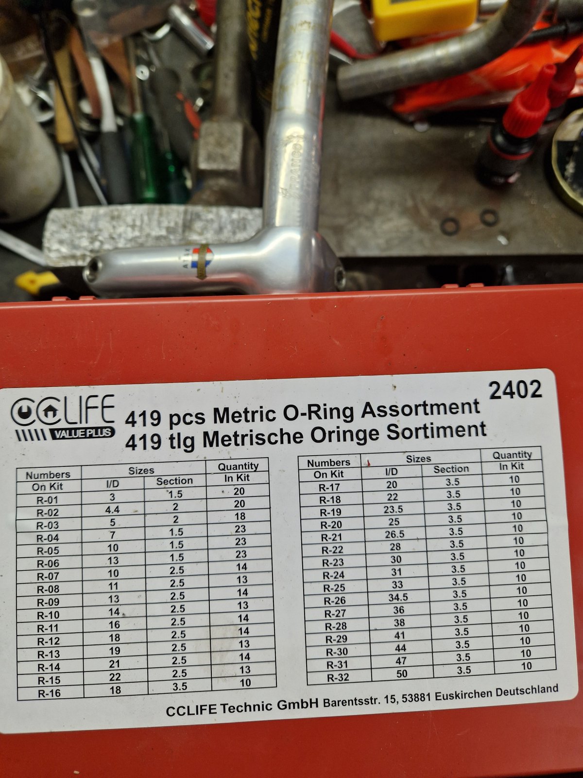

Was in einem Leben sich so alles ansammelt ist schon verblüffend.
Mein jüngster kann es manchmal kaum glauben wenn er mich nach irgendwas fragt und ich das dann auch habe.
Bedingt durch meinen damaligen Beruf und meiner vielen Hobbys, habe ich eigentlich alles was man z. B. für eine Elektronikreparatur bzw. Fertigung benötigt. Weiterhin (fast) alles um ein Fahrrad aufzubauen bzw. zu Warten inkl. Laufradbau und auch alles was man zur Holzbearbeitung als auch zur Metallbearbeitung benötigt.
Meine Frau schimpft schon immer, das mein Fundus langsam überhand nimmt und sie keinen Platz mehr für ihre Sachen hat. :eek:

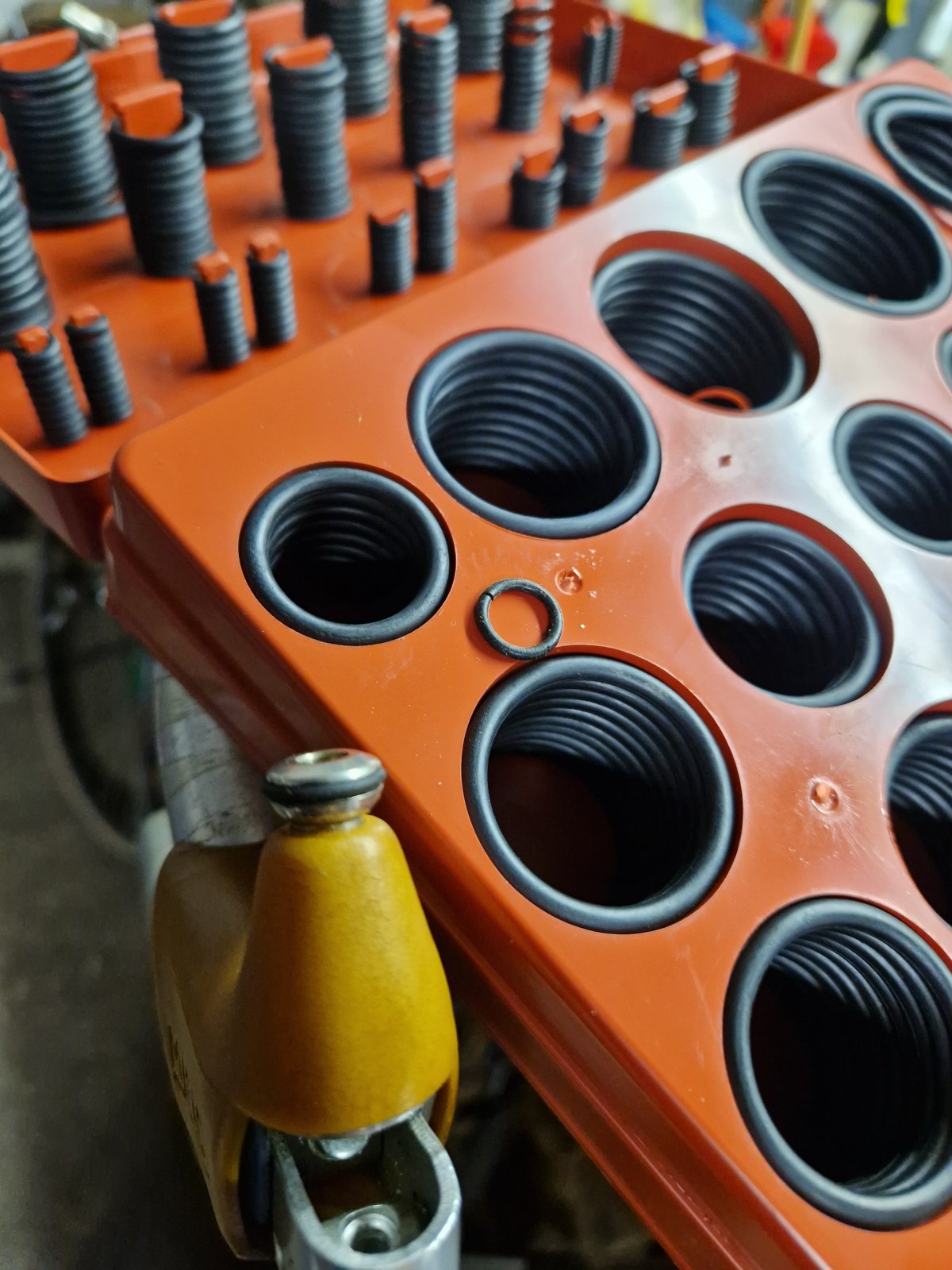

Übrigens, so ein O-Ring Set habe ich auch. :daumen:

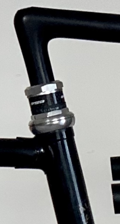

Überaschung 2 : ich hatte mir ja schon eine nahezu NOS Gruppe für das Rad zurecht gelegt, die ich auch verbauen werde. Leider musste ich aber feststellen, dass der Steuersatz zu flach baut oder das Gewinde an der Gabel zu kurz ist, wie man es nimmt. Jedenfalls bekomme ich den so nicht gekontert. Die obere Lagerschale hätte gerne etwas dicker/höher sein dürfen. Da muss ich mich nach Ersatz umschauen. Dieses vermutlich 92/93er Modell hat ja noch eine 1" Gewindegabel, aber der 500EX Steuersatz ist dafür zu flach.
Nachtrag: der Exage 500 Steuersatz hat eine Einbauhöhe von 33,5 mm. Das dürfen ruhig 2-3 mm mehr sein !
Tut es in dem Fall nicht einfach ein zusätzlicher Spacer am Steuersatz?
