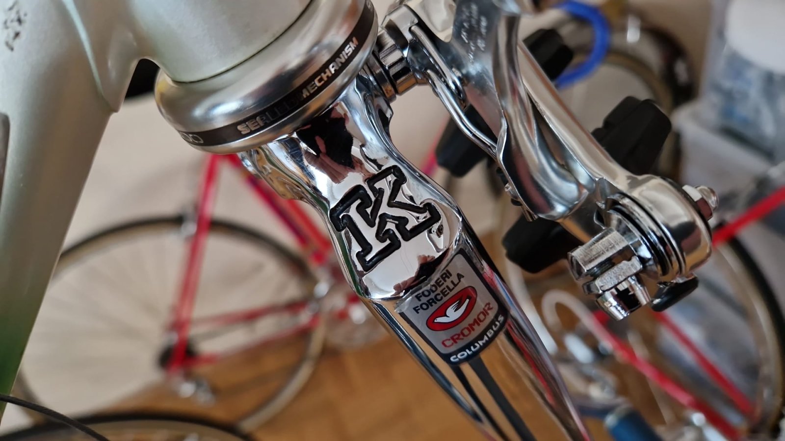

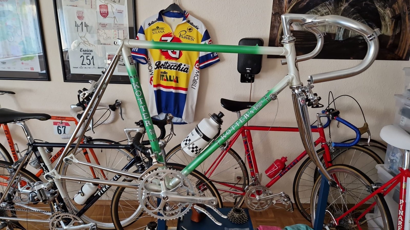

Hallo Forengemeinde,
seit letzter Woche habe ich ein neues Projekt. Gekauft über Kleinanzeigen. Gefunden gleich nebenan in Bochum. Preis war auch super fair. Mit gefällt die Farbkombination ausgesprochen gut. Ist ein perlut weiß und auch grün. Sehr guter Zustand. Ausgestattet mit einer Shimano 600 (6207 und 6208) Gruppe. Die Laufräder waren leider RX100 Naben verbaut. Das soll so nicht bleiben. Kommt ein Mavic Laufradsatz GP550 Naben mit MA2 Felgen rein.
Ich überlege ob sich dort mein grünes Benotto Lenkerband gut macht?
Habe erst einmal alles zerlegt, gereinigt und neu gefettet zusammen gebaut.
Das Foto stammt aus der Verkaufsanzeige von Kleinanzeigen. Sehr romantisches Foto. Da konnte ich nicht wiederstehen.
Stahlrahmenbiker Udo
Edit 11.08.2024 11:00 Uhr. Zusätzliche Fotos eingefügt
Grünton nicht genau treffen istganz schlimm ;-)
Genau das ist es was mich zögern läst. Mit weißem Lenkerband wäre es stimmig und man geht kein Risiko ein. Von daher wird es sicherlich ein weißes Lenkerband werden.

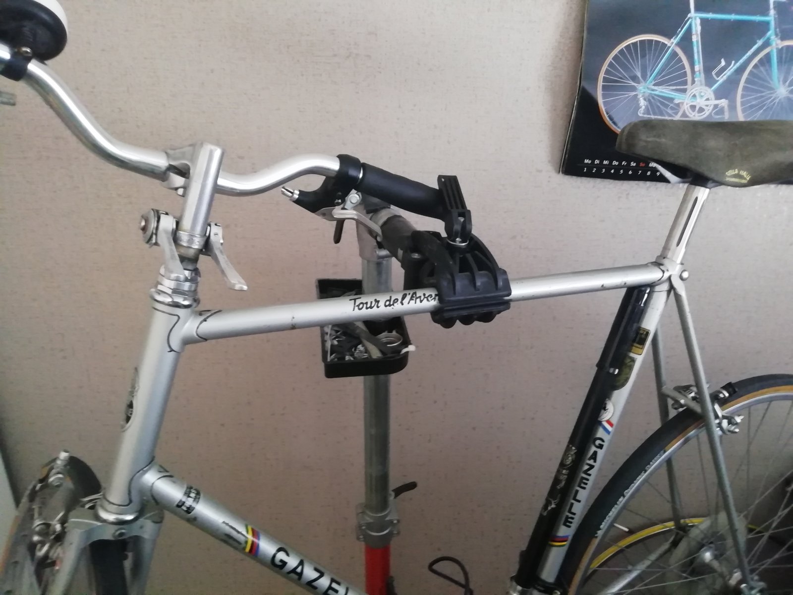

Baue gerade meine 1974er Gazelle "behindertengerecht" auf. Da meine linke Hand auf längere Zeit wohl noch nicht dauerhaft belastbar ist, kommt die vordere Bremse auf den rechten Hebel. Die Sitzposition wird etwas aufrechter. Die Übersetzung wird mit vorne 26 (Dreifachkurbel) und hinten 26 bergtauglich. Der Sattel wird noch gegen einen vom Koga Miyata Traveller getauscht. Damit werde ich dann die nächsten Wochen fahren, bis die linke Hand wieder Rennrad tauglich ist.

Wie groß bist du denn, wenn man fragen darf? Das ist ja eine enorme Rahmengröße. :eek:

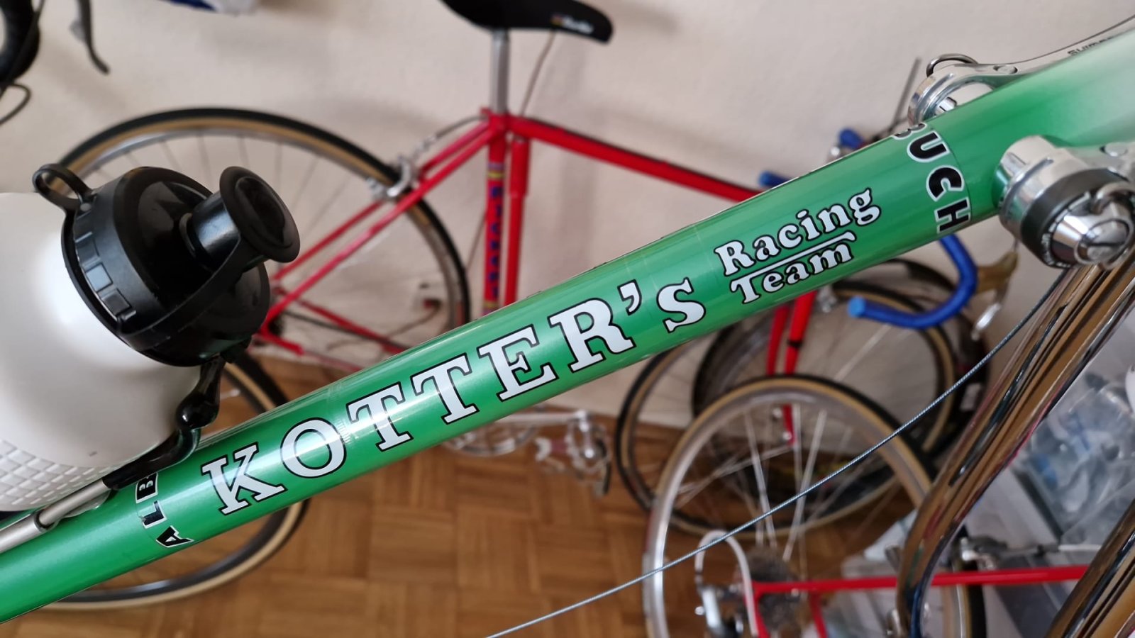

Jo den Faden hatte ich mir vor dem kauf des Kotters schon durchgelesen. Interessante und wilde Firmengeschichte mit einigen Höhen und Tiefen. Letztendlich konnte im Faden nicht alles zu 100% geklärt werden. Wie auch immer ich finde die Farbkombination mega. Auch die verarbeitung vom Rahmen ist sehr gut. Rohrsatz ist mit Columbus Cromor gelabelt. Ein guter Rohrsatz aus der Mittelklasse der zur damaligen Zeit sehr gerne für verchromte Rahmen genommen wurde. Beim zerlegen ist mir aufgefallen das der Rahmen voll unterverchromt ist. Auch von innen ist er im super Zustand. Zumindest an den Stellen wo man in die Rohre schauen kann. Ich meine mal gelesen zu haben das die Kotter Rahmen von innen konserviert waren. Wie auch immer. Der Rahmen ist sehr gut verarbeitet und ist gute Mittelklasse. Das ganze spiegelt sich in der Shimano 600er Gruppe wieder. Ich bin mir sehr sicher das das alles noch original ist. Da hat noch keiner wild dran rum geschraubt. Alle Schraubenköpfe (z.B. Kenkkopf) ohne jegliche Werkzeugspuren. Auch das Fett war in den Lagern das gleiche. Die verbaute Shimano Gruppe (6207 / 6208) ist vom Produktionsdatum mit JJ und JG gestempelt. Also Produktion 10.1985 und 07.1985. Damit dürfte das komplette Rennrad aus Ende 1985 Anfang 1986 stammen. Das ganze Kotter kann nicht viel gefahren worden sein. Die originalen Bremsklötze sind vom Verschleiß noch neuwertig. Warum und wann dort mal ein Laufradsatz mit den RX 100 Naben eingebaut wurde ist nicht mehr festzustellen. Derjenige von dem ich es gekauft habe hat es wohl mal aus dem "Münsterland" von jemandem gekauft.

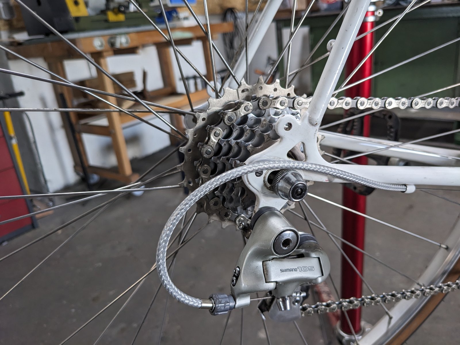

Hier nun eine echte Überraschung, eine hässliche Ente, die mit minimalem Aufwand zu einem - wie ich finde - echt brauchbaren Rad würde.
Da ich Depp üblicherweise vergesse vorher ein Foto zu machen, starte ich gleich mit dem Endergebnis.
Breite Reifen für den 90er Jahre Renner - heute schon gelacht? In die Werkstatt gerollt ist der Vogel auf 20ern!
Tatsächlich gehen hier spielend gebrauchte 32er rein und ich habe das unverschämte Glück, dass ausgerechnet RX100 Bremsen verbaut sind.
Freche Frickelei bei den Bremsen - da lagen noch ein paar wenig gebrauchte V-Brake Klötze rum.

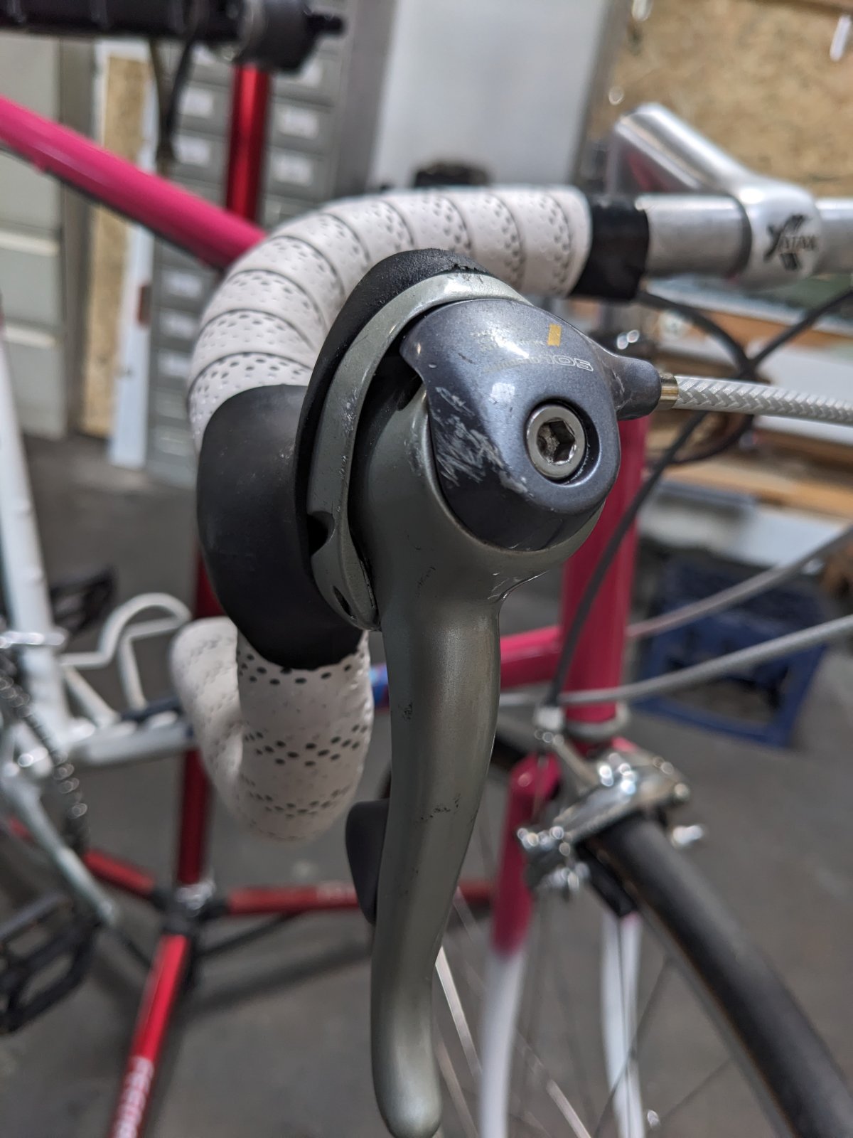

Bei der Schaltung hatte ich üble Befürchtungen - da bewegte sich Initial gar nix. Vielleicht besser so - das Schaltauge war ordentlich krumm.
Nach viel Balistol und viel Bewegung ging dann irgendwie was, aber der rechte Hebel war labbrig. Ich haben den grauen Deckel mal angeschraubt und tatsächlich war nur eine Feder ausgehakt.
Ein Sturz vermutlich?!
In der Grabbelkiste habe ich doch tatsächlich noch ein 26er oder 28er Ritzel gefunden. Weiss gar nicht, ob das 7/8/9fach ist?!
Stattdessen habe ich das Zweitkleinste rausgeworfen. Es war eh mit dem Abschlussritzel identisch, weil hier jemand eine HG-Kassette mit einem UG-Abschlussritzel gesichert hat.
Ich glaub's ja selbst kaum, aber es fährt sich total gut, bremst besser als viele meiner Räder und schaltet Like a Charme #grinsbreit#
Am teuersten war das Lenkerband ;-)
