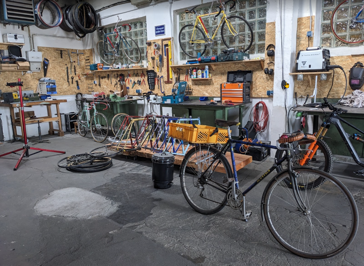

Am Wochenende mal wieder nix geschafft - ausser Ordnung. Auch wichtig.
Zwischendurch stand ziemlich viel ziemlich wild rum.
Da habe ich mal ein Bild gemacht. Werkstattbilder mit vielen Rädern und Rahmen drauf sind ja immer nett :)
PS:
Ein bisschen was ist dann doch noch passiert, eine Lampe wurde umgehängt, ein Innerlager ausgeschlagen und ein paar Bremsgriffe getauscht :)
Schöne große Werkstatt! :daumen:

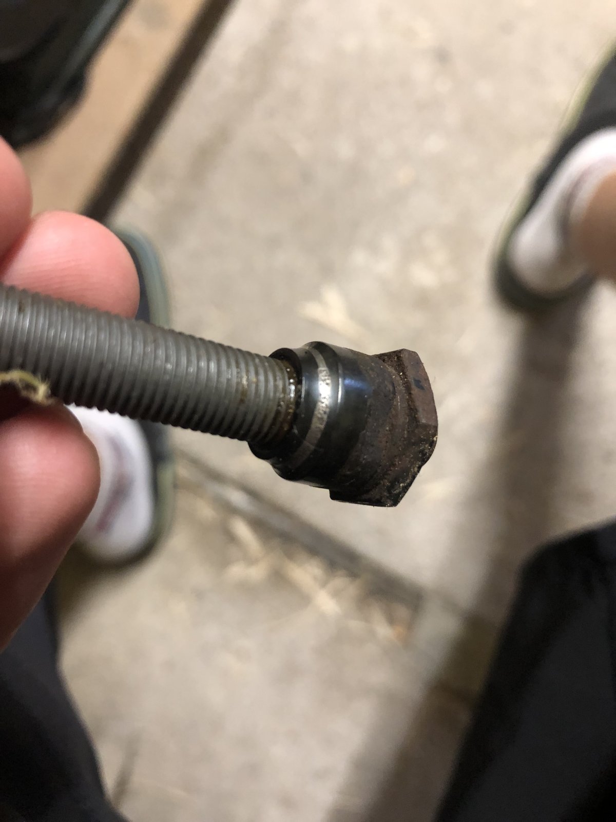

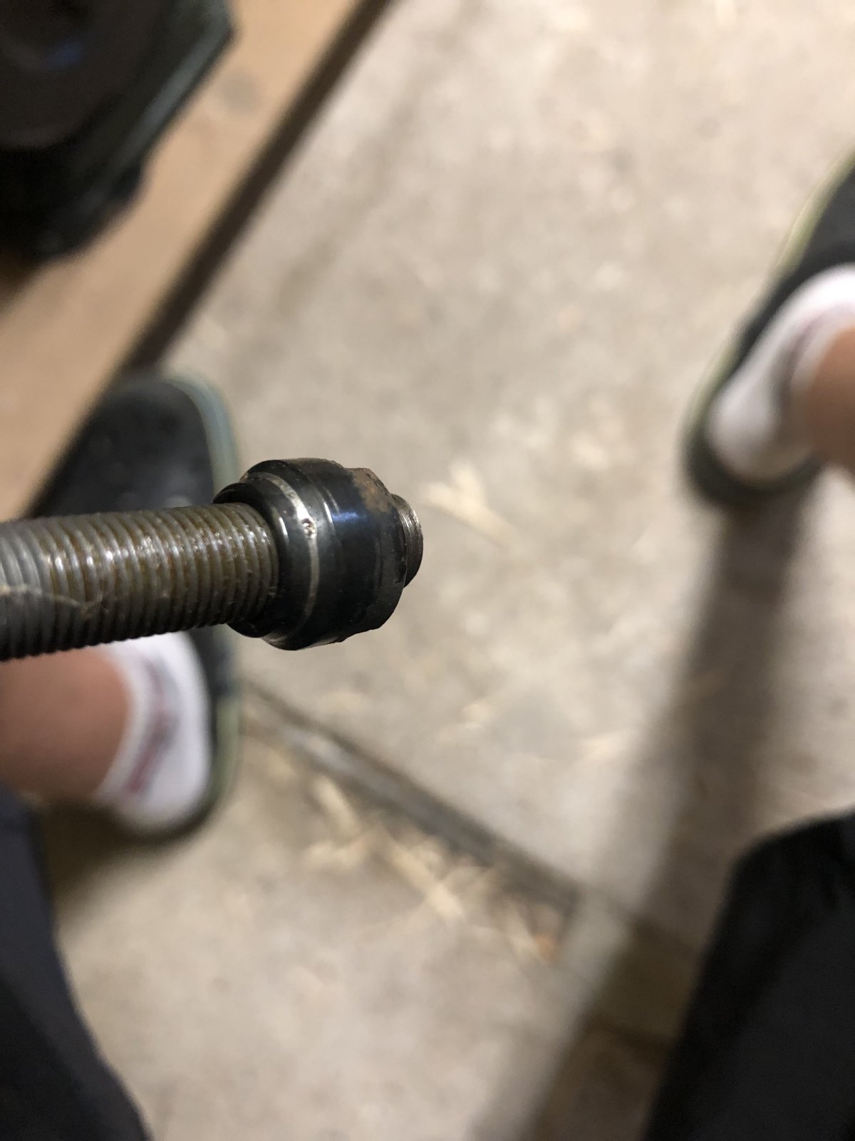

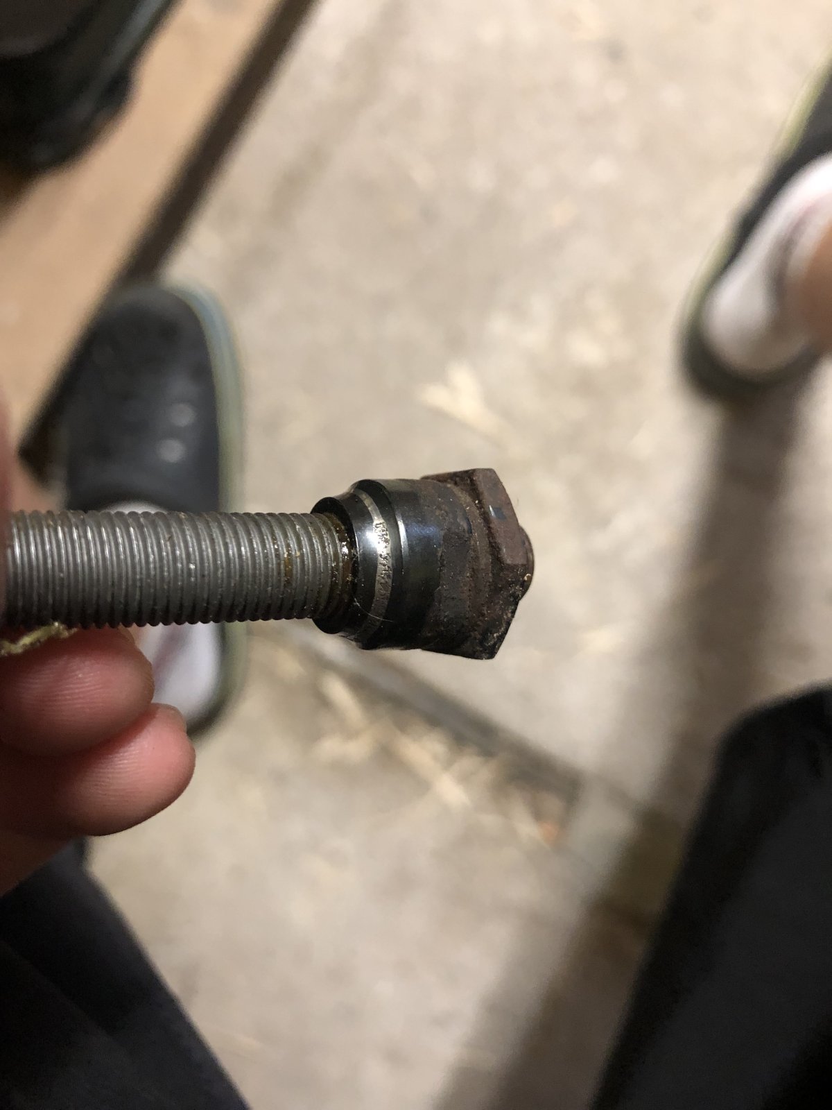

Die Konen meiner HB RM-30 (Exage) Nabe haben aufgegeben.
Meine Frage/Bitte ist, ob mir jemand sagen könnte was für ein Gewinde das ist.
Hohlachse, 108mm Länge, 8,8 mm Außendurchmesser
Die Konen sind 10,7 mm lang.
Ich finde keine eindeutigen Ergebnisse und bin schon wenig bewandert was Gewinde usw. angeht.
Vielen Dank im Voraus
