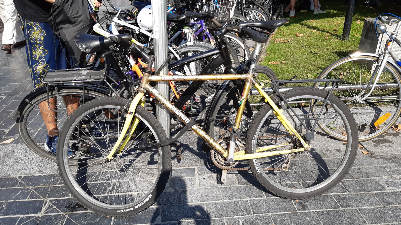

Sorry, aber ich verstehe immer noch nicht richtig.
Was ist das gelbe Zeug?
Ein chemisches Entlackmittel?
Den hat mal jemand sehr rustikal lackiert. Das Gelbe ist wohl die Grundierung, das Metallikgrau (es leben die 80er) war ziemlich fett drauf. Das habe ich jetzt zu 90% runtergekratzt.
Das Gelbe geht flott mit dem Schleifer und der nimmt auch das Eloxal der Aluhauptrohre mit. Danach werde ich die Hauptrohre etwas polieren, denke ich.
Der Hinterbau und die Gabel sind Stahl - da muss dann Lack drauf.

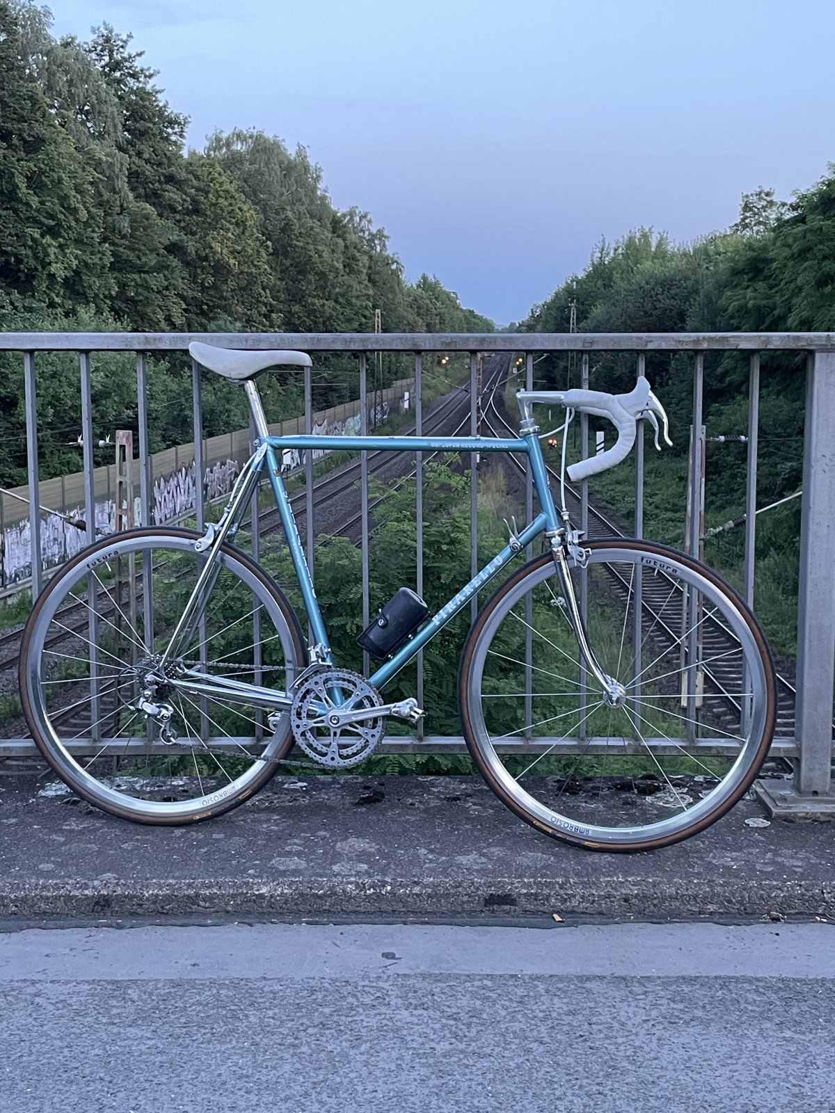

Original war der wohl mal so:
War zeitweise aufgebaut und fur sich 1a.. aber irgendwie war es mir zu bling bling..
jetzt grübel ich über die Vorbau Lenker Kombi schon zu lange :D

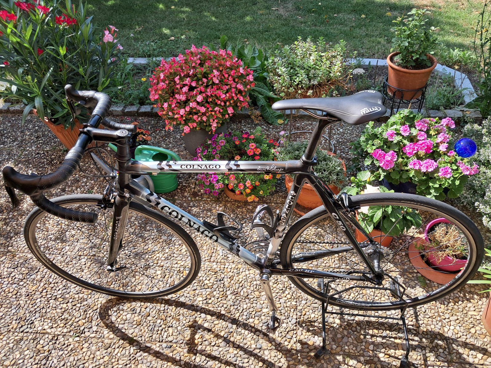

Schrauben erstmal abgeschlossen, noch einmal probegefahren, frisch geputzt.
Bereit für Italien.
- Neuer Lenker, 'moderner' Kompaktlenker, zog neuen Vorbau und neues Lenkerband nach sich. Die Syntace Kombination vorher fand ich schöner an dem Rad, war auch leichter, aber nachdem ich das Rad einer Freundin mit dem kompakten Deda aufgebaut hatte, wollte ich den auch.
- Laufräder: seeehr bergtaugliche Kassette aus dem Forum, wohl etwas übertrieben, aber was soll's, besser als andersrum. Neue Reifen, weil die alten zwar nicht wirklich alt, aber trotzdem rissig waren.
- Sattelstütze: Deda Blackstick zeitgenössisch statt Easton modern. Der Versuch, die originale Colnago Stütze zu montieren, ist trotz tatkräftiger Hilfe des Forums im Bastelfragethread erstmal gescheitert.
- Und jetzt ganz stark sein: Für den Urlaub die Time Pedale ersetzt durch Shimano Pedale.
Gestern eine Probefahrt: alles schnurrt und ist wunderbar bequem und lässig. Italien kann kommen!

Hübsches C50 😊
Magst du da nochmal ein paar schönere Bilder von zeigen?

Noch schöner als mit den Blumen auf der Terrasse??
Aber danke, ich hoffe, dass sich in Ligurien, Piemont oder Südtirol vielleicht ein paar Gelegenheiten für schöne Bilder bieten :)

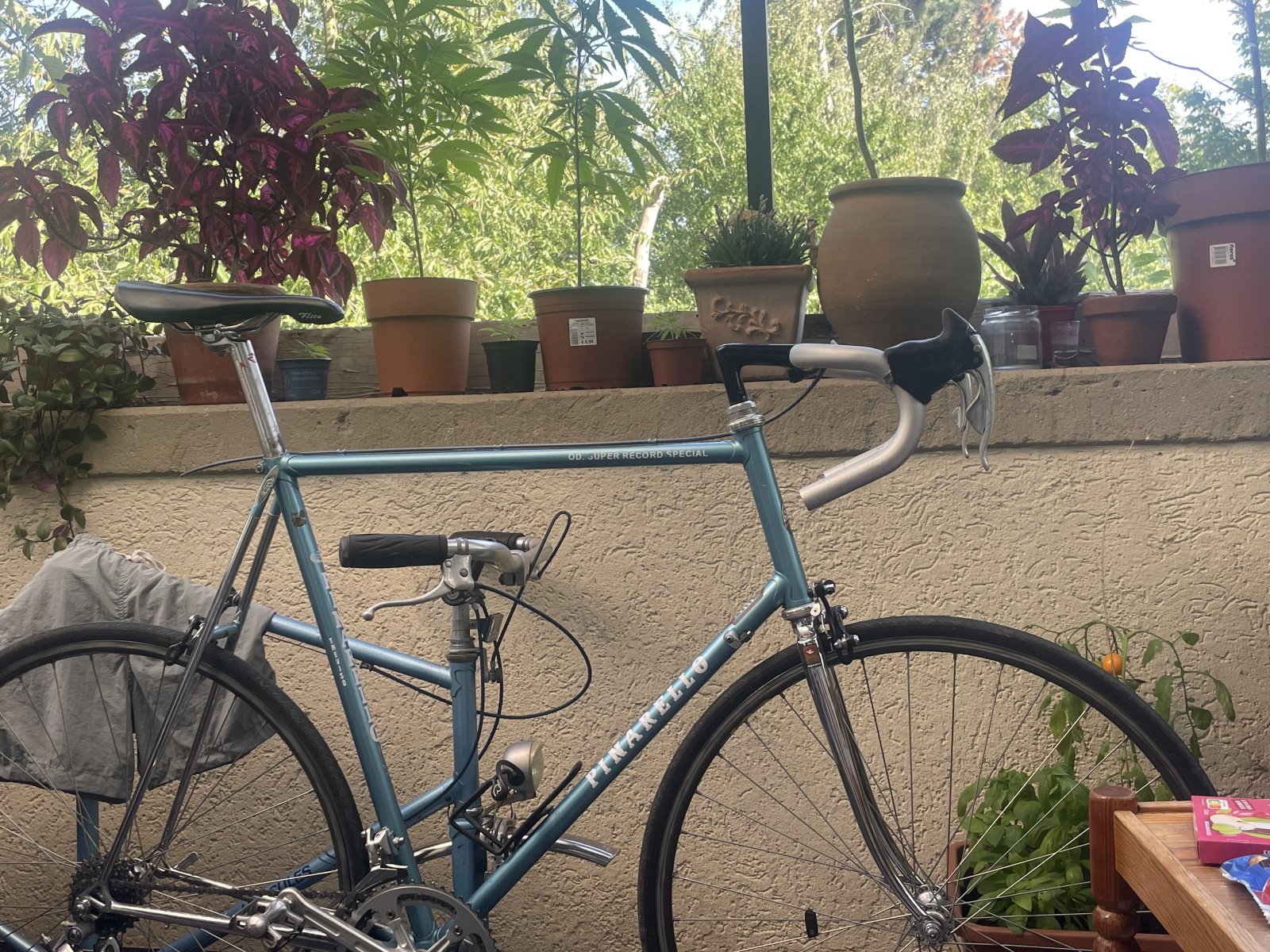

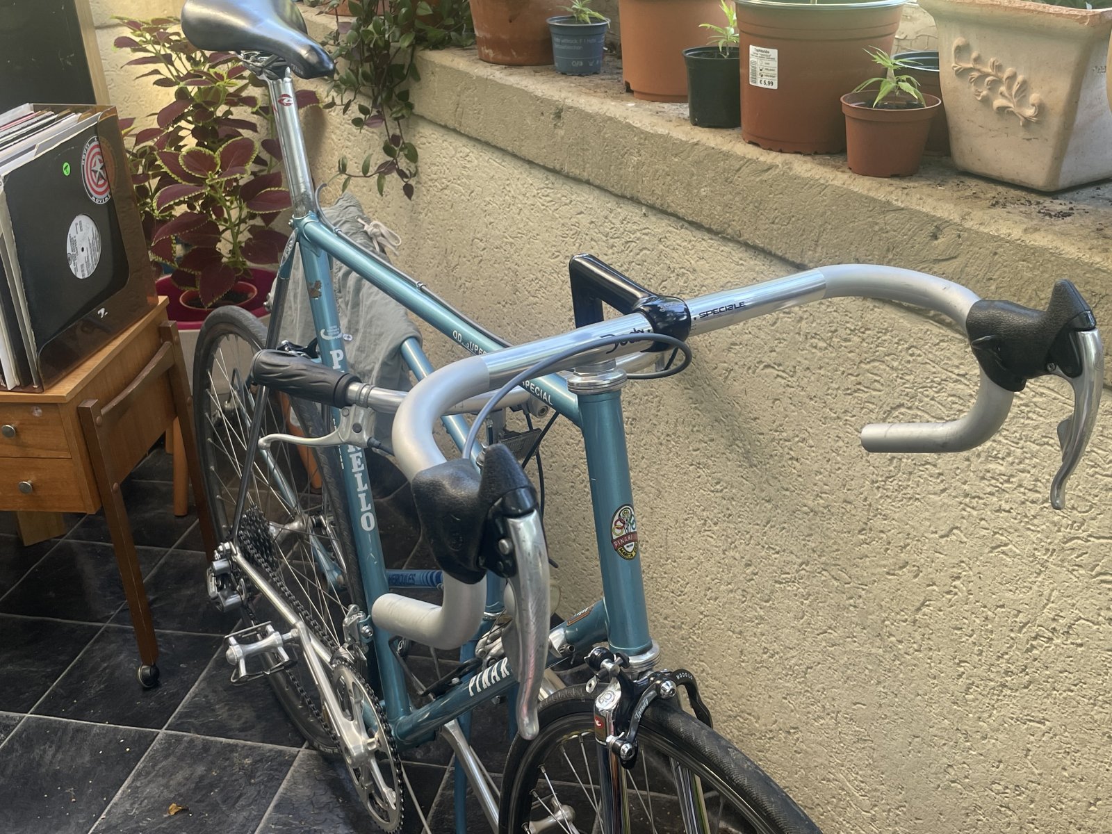

Einen tollen Fehler habe ich heute gemacht -- ich muss immer noch lachen.
Ich bin mit der Antriebswartung an einem 1fach Rad lange drüber. Ich wollte schon vor einem Jahr ein neues Blatt kaufen - gab's gerade nicht.
Die Kette ist durch, die Kassette auch, aber ich brauche für den Urlaub einen leichteren Gang. Fast neue Kassette und Kette habe ich, neues Blatt nicht. Hmm...
Also erstmal die neue Kassette drauf. Läuft, schaltet auch ganz OK, trotz grösserem Ritzel und obwohl SRAM 1fach die Kettenlange eigentlich genau passend haben will.
Kette auch neu? Probieren
Schaltwerkskäfig praktisch "offen" eingehakt - so kann man die neue Kette prima einfädeln.
Hmm, läuft sehr rauh. Nun ja, das Blatt hat auch mächtige Haifischzähne. Schaltet auch nicht wirklich prickelnd. Bissel hier und da gedreht, na, ja.
Also alte Kette wieder drauf.
Nanu, läuft auch rauh. War das eben auch schon?
Ihr ahnt es schon, ich habe die Kette falsch durch den Käfig aussen um die erste Strebe gefädelt #andenkopfklatsch#
Neue Kette wieder drauf, diesmal aufgepasst - schaltet wie ein Traum :-)
