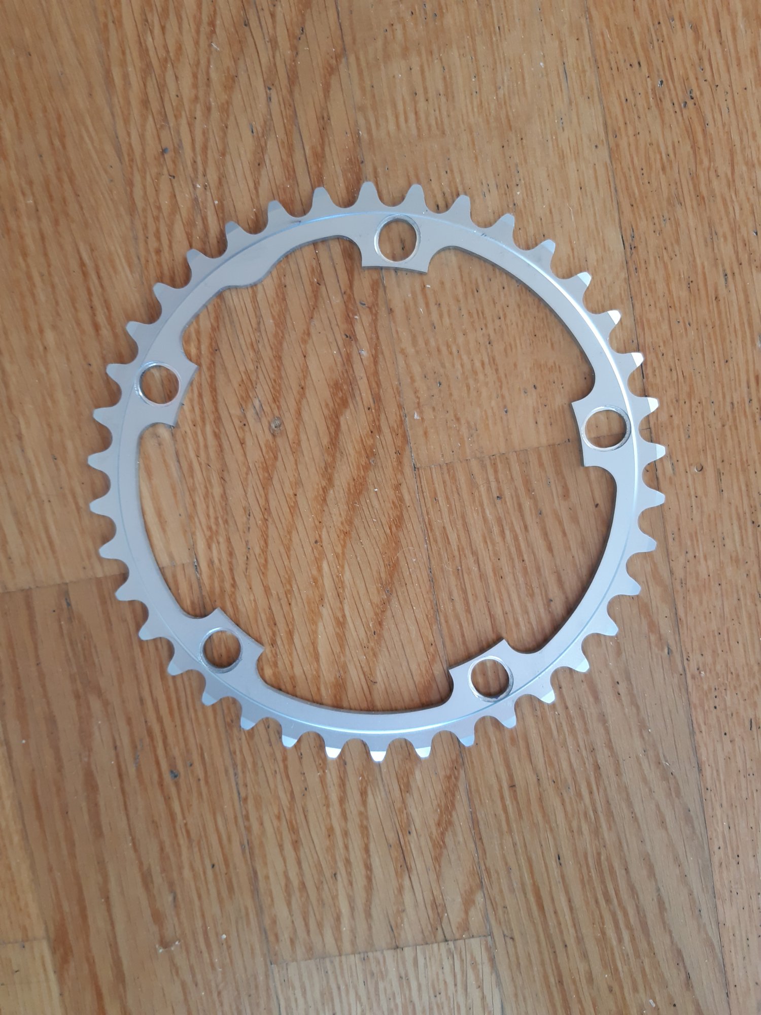

Meinen Klassiker bergtauglich gemacht, da für die Nervar Star mit 128mm Lochkreis keine neuen Kettenbätter erhältlich sind, habe ich ein 130mm Kettenblatt mit 38 Zähnen besorgt, mit der Idee die Löcher mithilfe eines Dremels jeweils einen mm nach innen zu erweitern. Da das mit dem Dremel ja wohl nicht ganz so trivial ist, wie angenommen, brauchte es eine Alternative und da hat mir doch tatsächlich ein User angeboten, das mit der CNC-Maschine für mich zu machen, auch an dieser Stelle nochmal vielen Dank!
Das gab dann auch ein richtig schönes Resultat ohne Pfuscherei:
Dann noch den Schraubkranz mithilfe eines Spacers nach außen verschoben, sodass das Schaltwerk nicht mehr Kontakt zu den Speichen hat. So habe ich jetzt eine nutzbare minimale Übersetzung von 38-24 statt 42-20.
Bei einer Kadenz von 90 ist das eine Entfaltung von 3,36m statt 4,45m ohne optisch fragwürdige Konstruktionen, wie irgendwelche riesigen Ritzel :D. Eventuell kommt noch ein Schraubkranz mit 26 Zähnen als Reserve, aber im Flachen mit einigen Hügeln dürfte das so jetzt eigentlich optimal sein :).

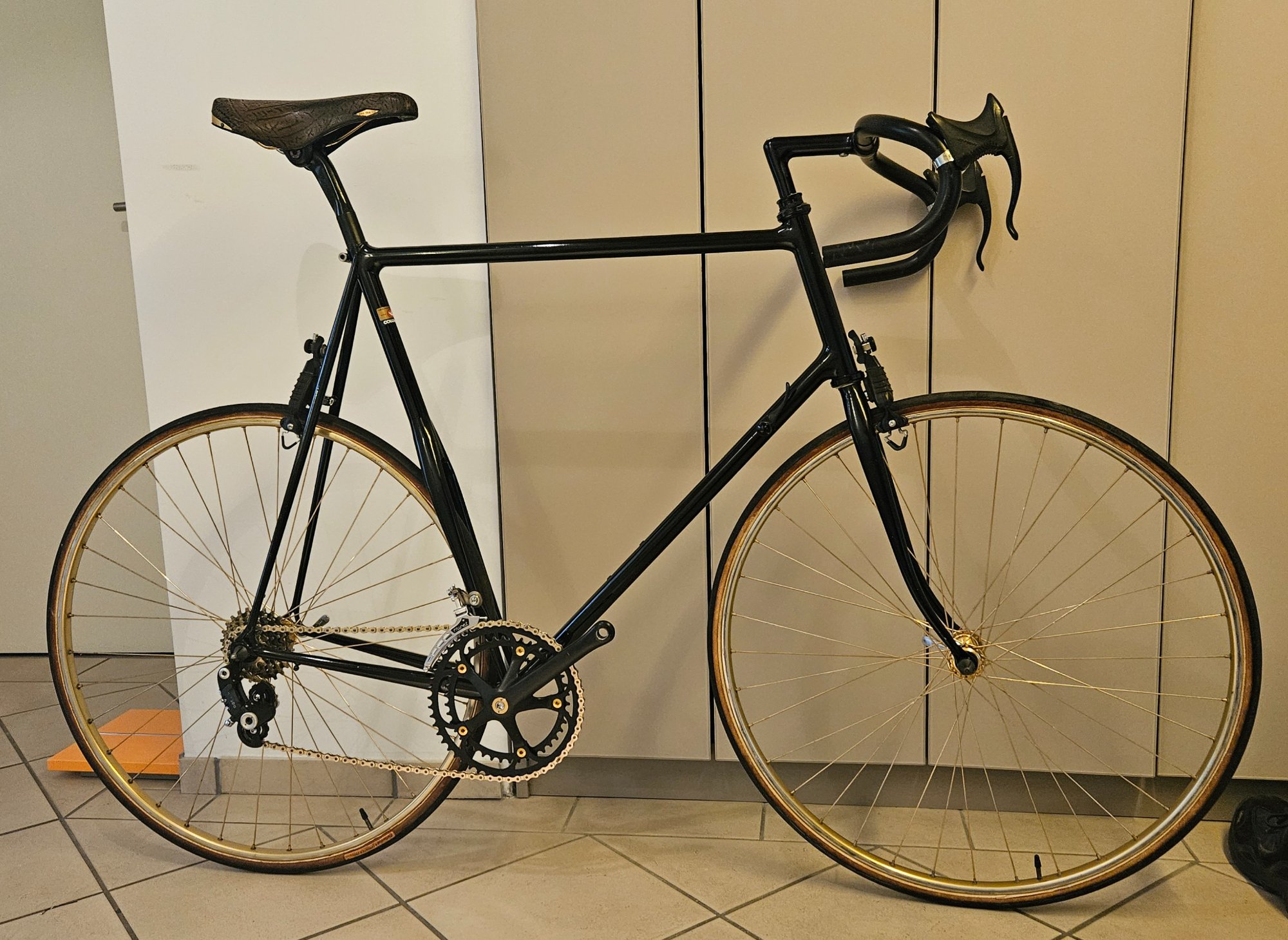

Gereinigt, Weinmänner montiert und Schwarz Gold zusammengesteckt.
Jetzt lass ich es mal ein paar Tage auf mich wirken.

Ich finde deine Aufbauten eigentlich immer ziemlich gelungen und spannend, aber...
Das hier gefällt mir persönlich so gar nicht 😳 Meine erste Assoziation war diese Raleigh mit den goldenen Teilen (JPS-Style). Ich finde, hier ist zu viel Hochglanzschwarz und dazu noch Gold vorhanden.
Mir gefällt der Huret Umwerfer am besten 😉
Würde erster silberne/graue Teile verwenden und so einen Kontrast zu dem schwarzen Rahmen herstellen - aber eben sehr subjektiv!
Ein wenig schließe ich mich dem Vorredner an.
Meine Meinung, das Rad in dieser Größe und in schwarz wird nie vernünftig aussehen, es passen einfach die Proportionen nicht. Sieht immer nach Auffahrunfall aus.
Sorry, irgendwie komme ich an dieses Rad nicht ran...
Du hast aber genug äußerst begehrenswerte Räder, da kann auch mal so ein Vogel dazwischen sein 😅
