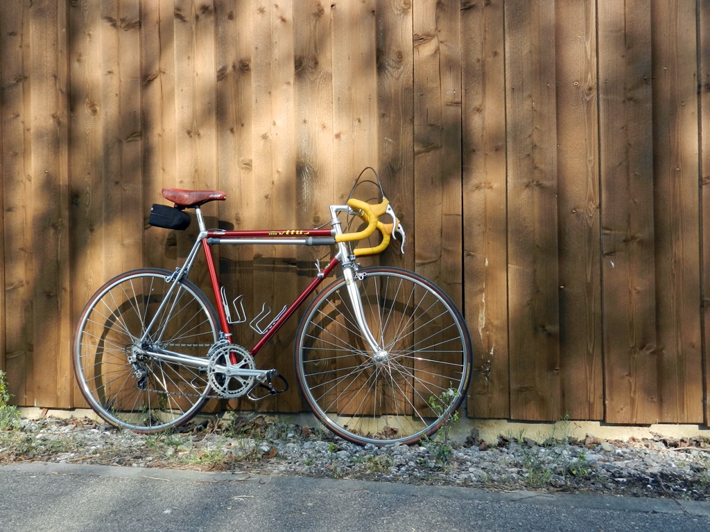

So, jetzt ist es vollbracht. Züge montiert und Lenkerband gewickelt. Habe diesen schönen Lauer-Rahmen vor einiger Zeit von @FloKos67 übernommen. Hatte lange Zeit keine Ahnung, was ich mit ihm machen soll. Irgendwann lief mir dann ein Daccordi 50 Anni mit einer kompletten Dura Ace 7400 über den Weg. Für das liegt hier aber noch eine Campa Chorus 10 speed hier rum. Alles klar, Dura Ace runter und aufs Lauer schrauben. Klasse war natürlich, dass beide ital. Innenlager und ein Sattelstützenmaß von 27.2mm haben. An Teilen benötigt wurden nur ein Schellenumwerfer und ein Hinterrad Schnellspanner. Das Daccordi wurde fast ausschließlich auf der Rolle gefahren und hatte deswegen einen Tacx Ssp verbaut. Beide Teile hat mir freundlicherweise @Jonah J. überlassen. Für den Ssp hat er sogar eine komplette Hinterradnabe "geschlachtet". Meinen besonderen Dank auch nochmal an @flametti , der mir den Rahmen fast bis vor die Haustür gebracht hat.

Zwar nicht ganz mein Beuteschema, aber ich glaube das wird im Winter mein Rollenrad.

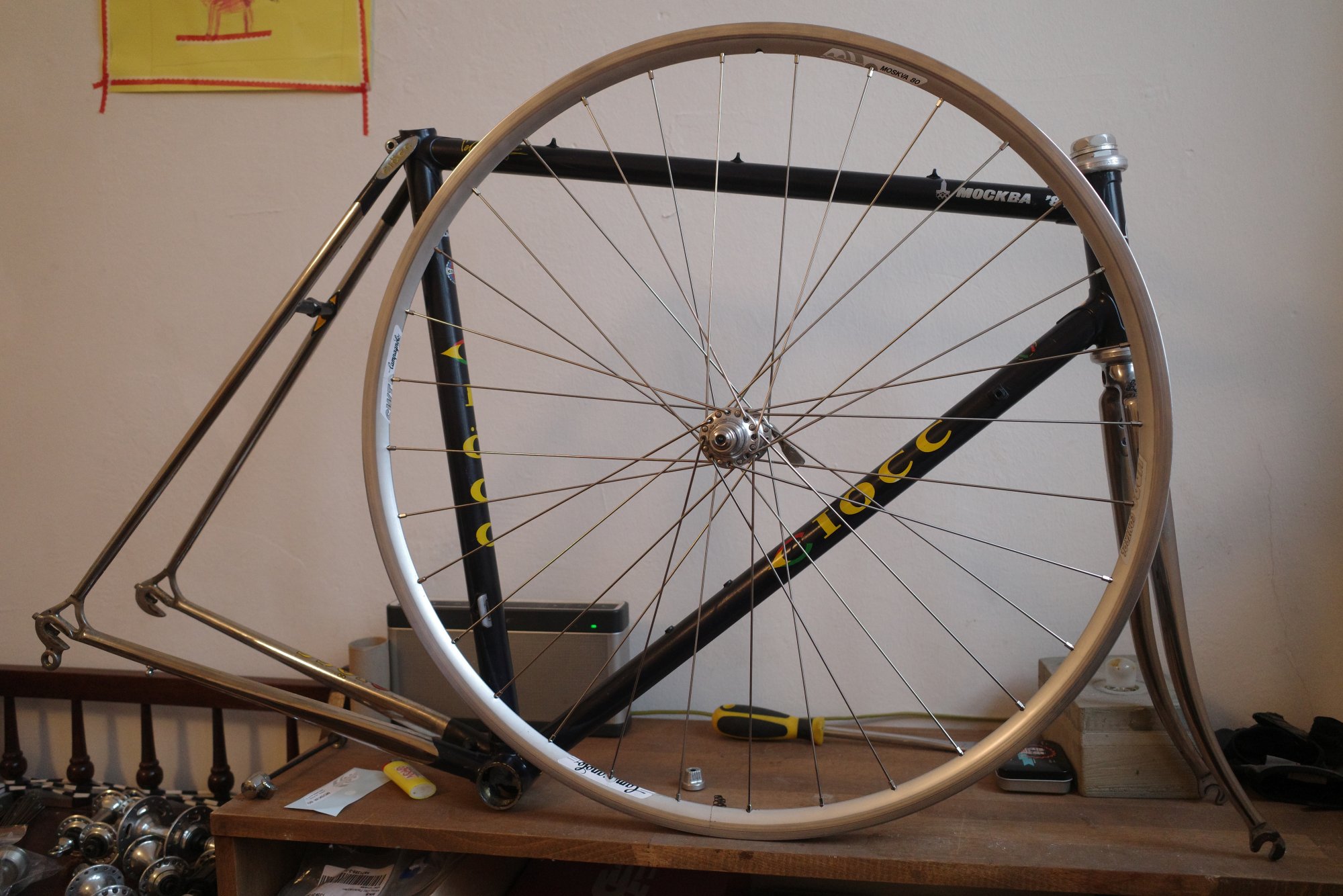

Hat glaube auch wieder ein halbes Jahr gedauert:

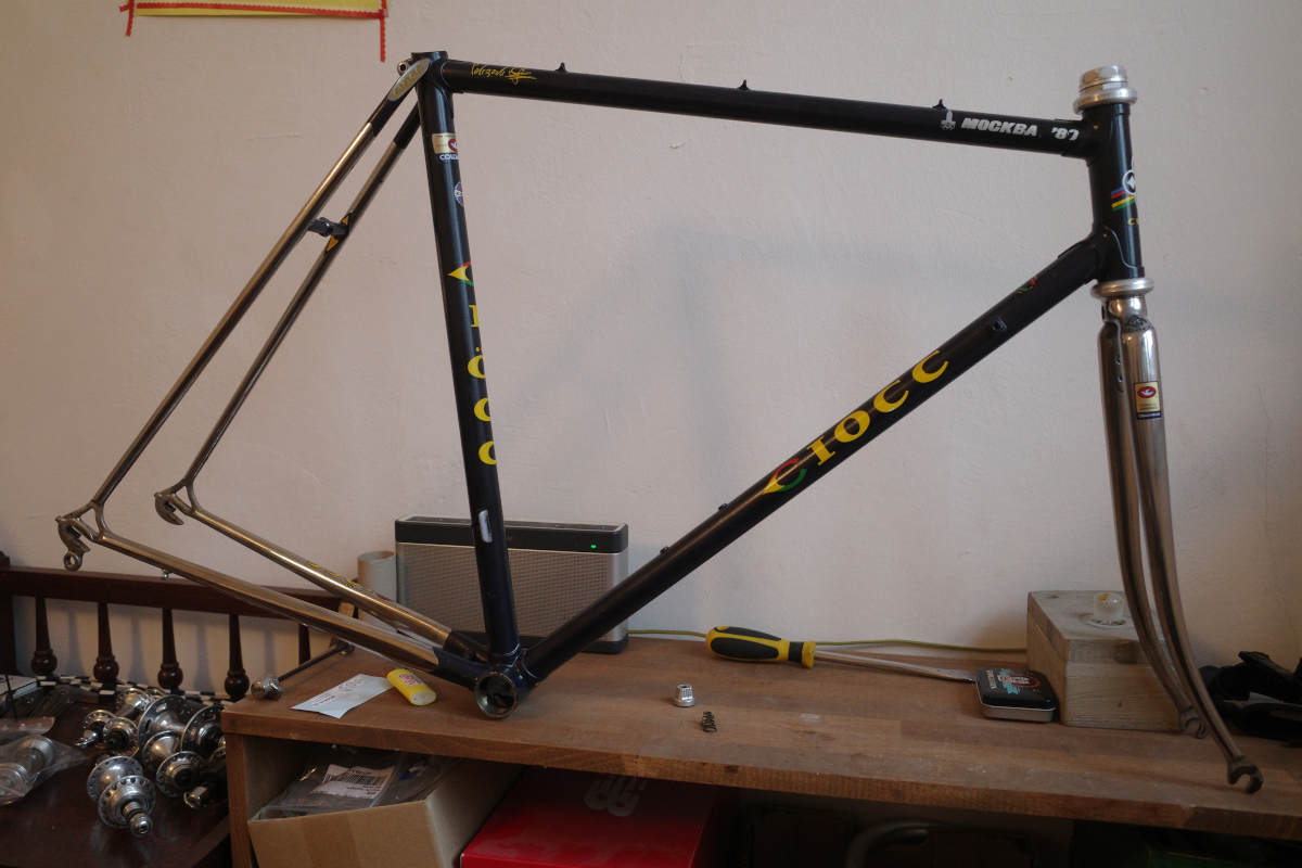

Lack ausbessern, Columbus Decals draufpappen, Klarlacken, Chrom polieren...
Gewinde nachschneiden, fluid filmen.
Es konnte nur besser werden als der Fundzustand. War wirkllich schlimm, aber dafür günstig.

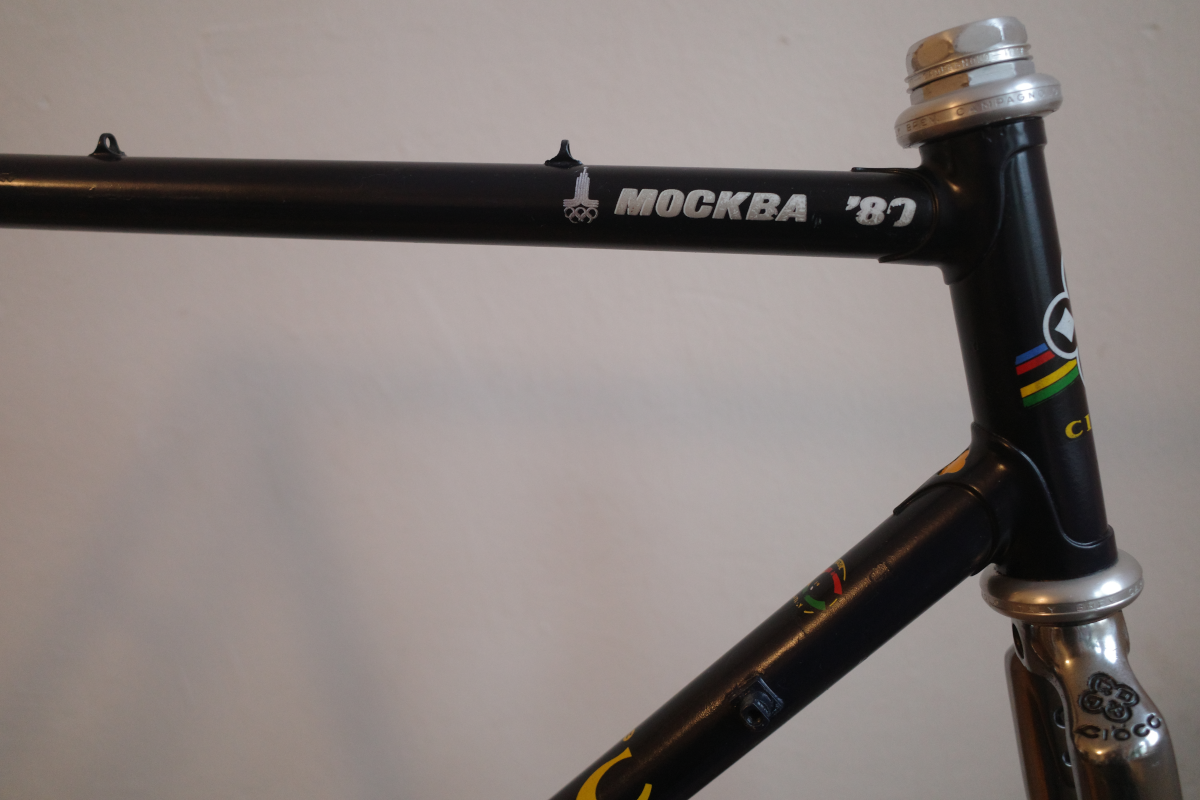

Eben den Steuersatz eingebaut.
Vorgestern die passende Mockba80 Felge eingespeicht.
Heute abend vielleicht das Hinterrad einspeichen...

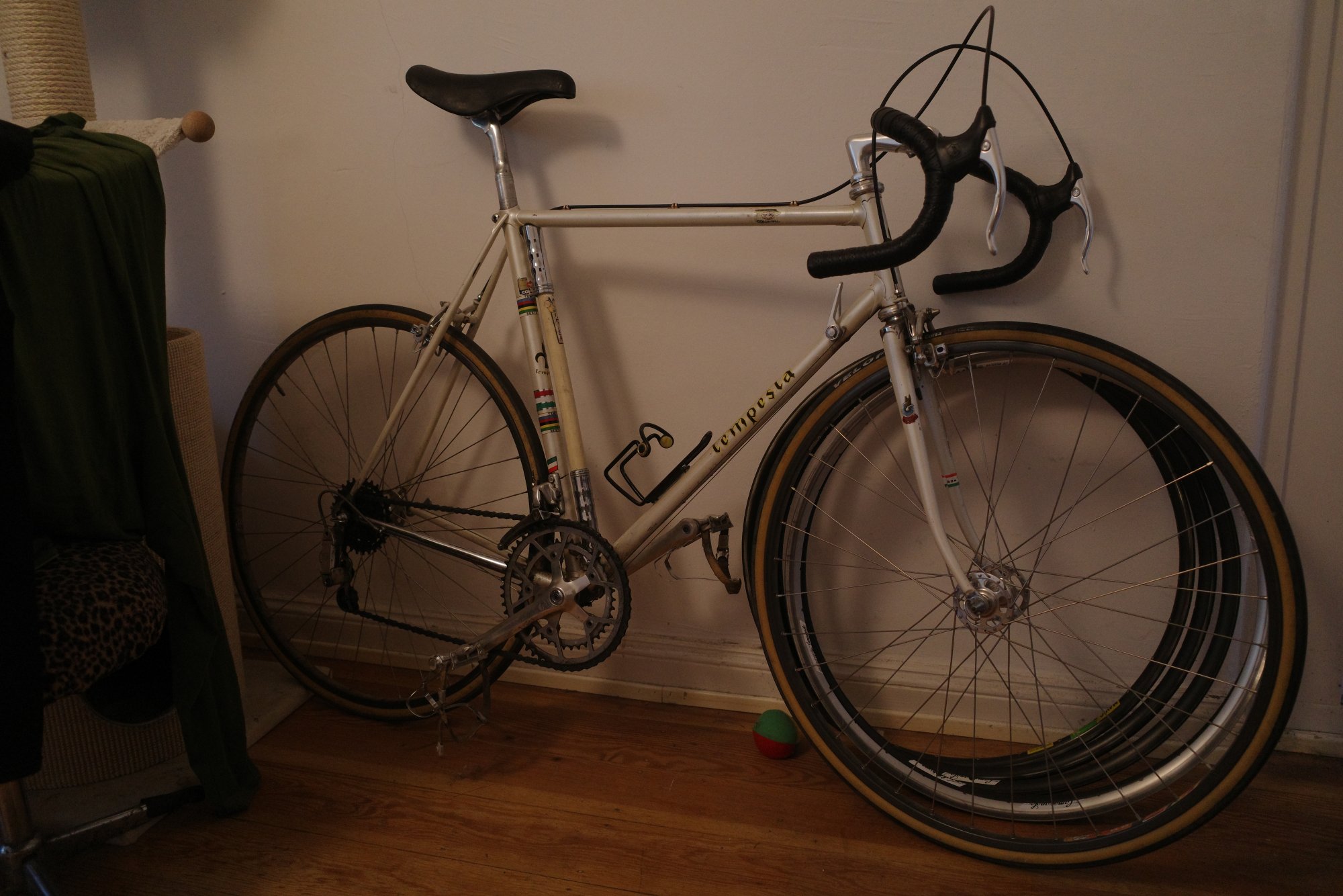

Ansonsten wird die nächsten Tage die Victory Gruppe meines gerissenen Tempesta hier hin rüberwandern.
Dann habe ich wieder ein schönes Rad für'n Rheingau nächstes Jahr.

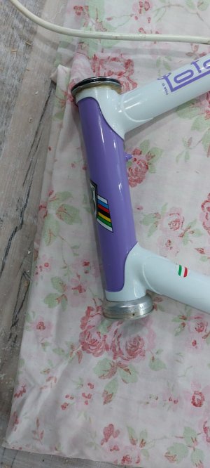

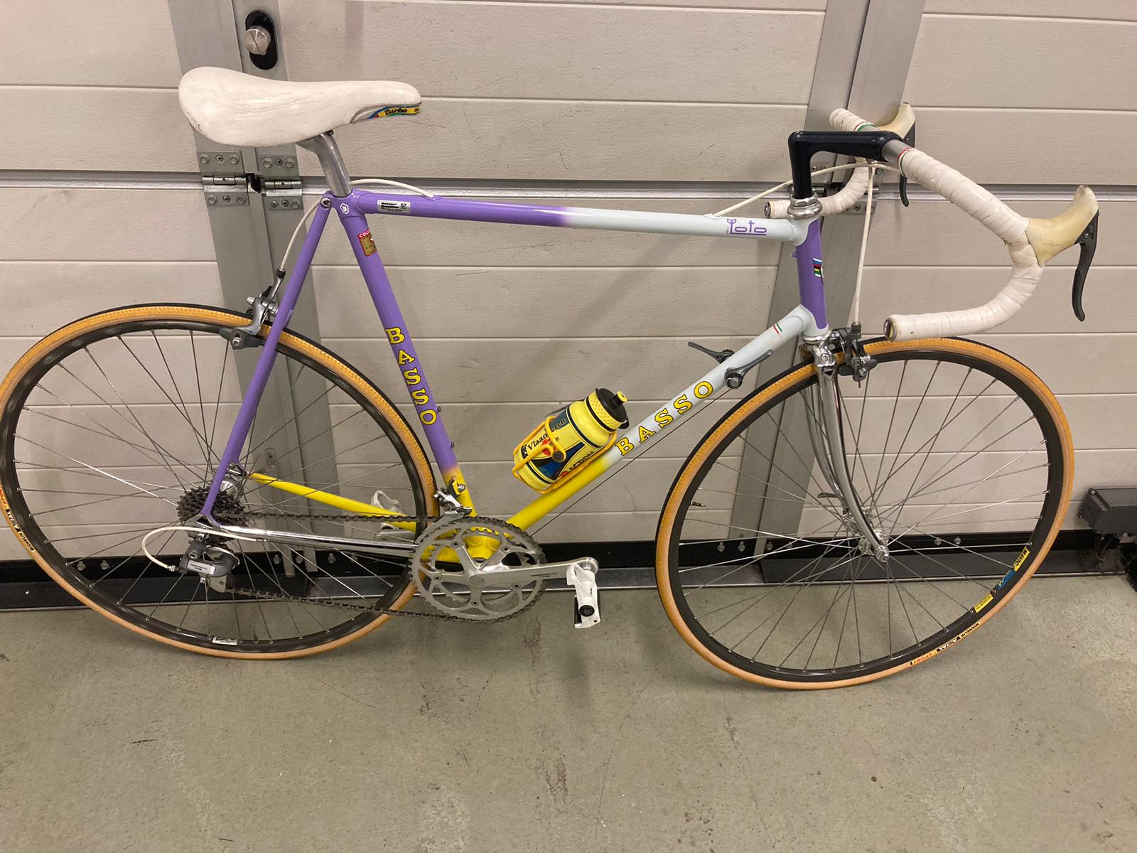

Hallo, ich habe von diesem Basso die Shimano 600 tricolor demontiert inkl. Steuersatz. Es soll eine Campagnolo Record 8 Fach Gruppe dran. Der 600er Steuersatz war relativ flach und hat genau zur Gabel gepasst. Nun wollte ich einen Record Steuersatz montieren, aber der ist oben zu hoch, ich bekomme die zweite Schale nicht drauf geschraubt. Gibt es nen Record Steuersatz der flacher ausfällt?

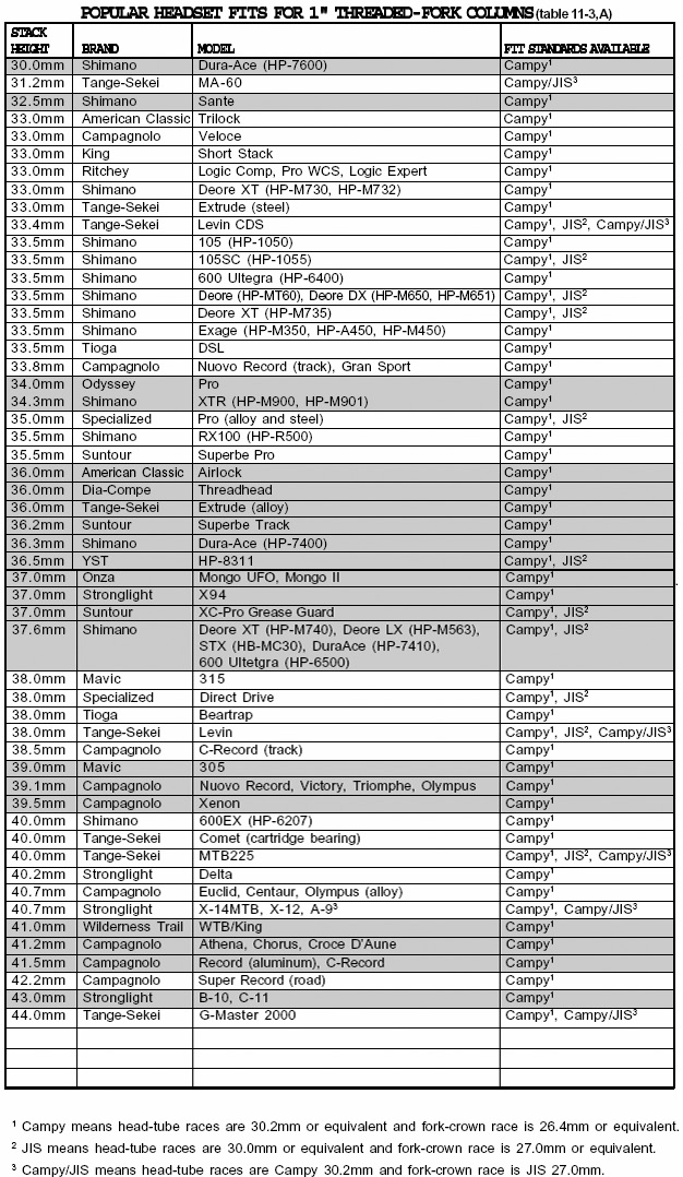

Laut nachfolgender Tabelle nur ein Campagnolo Veloce Steuersatz (wenn es denn einer von Campa sein soll):
