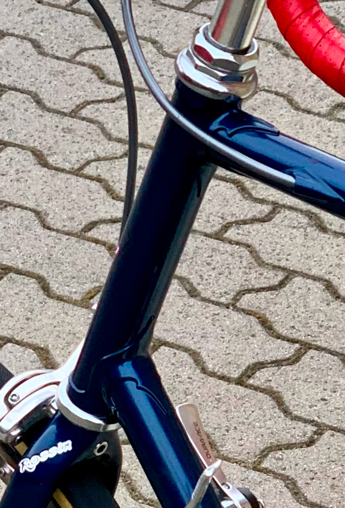

Der würde wohl auch passen oder?https://www.bike-mailorder.de/dia-compe-classic-steel-headset-gewinde-steuersatz-1-zoll-silber
Dezent, günstig und aus Stahl, was mir persönlich sehr gefällt...
32mm hoch (glaube ich), wenn der nicht mehr passt, passt auch kein anderer...
So sieht der eingebaut aus...
Da steht leider keine Bauhöhe dabei.Der würde wohl auch passen oder?
https://www.bike-mailorder.de/dia-compe-ene-ciclo-cla-1-steuersatz-silber-1
Meine da steht...30,2 mm oderDa steht leider keine Bauhöhe dabei.
Die angegebenen 30,2 mm beziehen sich auf den Außendurchmesser der Schalen (welche in das Steuerrohr gepresst werden).Meine da steht...30,2 mm oder
Ein Freund sagte gerade...der Dura Ace 7400 sollte auch passen, hat jemand Erfahrungen mit dem?Die angegebenen 30,2 mm beziehen sich auf den Außendurchmesser der Schalen (welche in das Steuerrohr gepresst werden).
Messe doch bitte zunächst einfach mal nach, wie viel Einbauhöhe Dir vom Rahmen her überhaupt zur Verfügung steht.Ein Freund sagte gerade...der Dura Ace 7400 sollte auch passen, hat jemand Erfahrungen mit dem?
Mach ich MorgenMesse doch bitte zunächst einfach mal nach, wie viel Einbauhöhe Dir vom Rahmen her überhaupt zur Verfügung steht.
Den unteren Kram einbauen und dann messen was aus dem Lenkrohr raus ragtMach ich Morgen

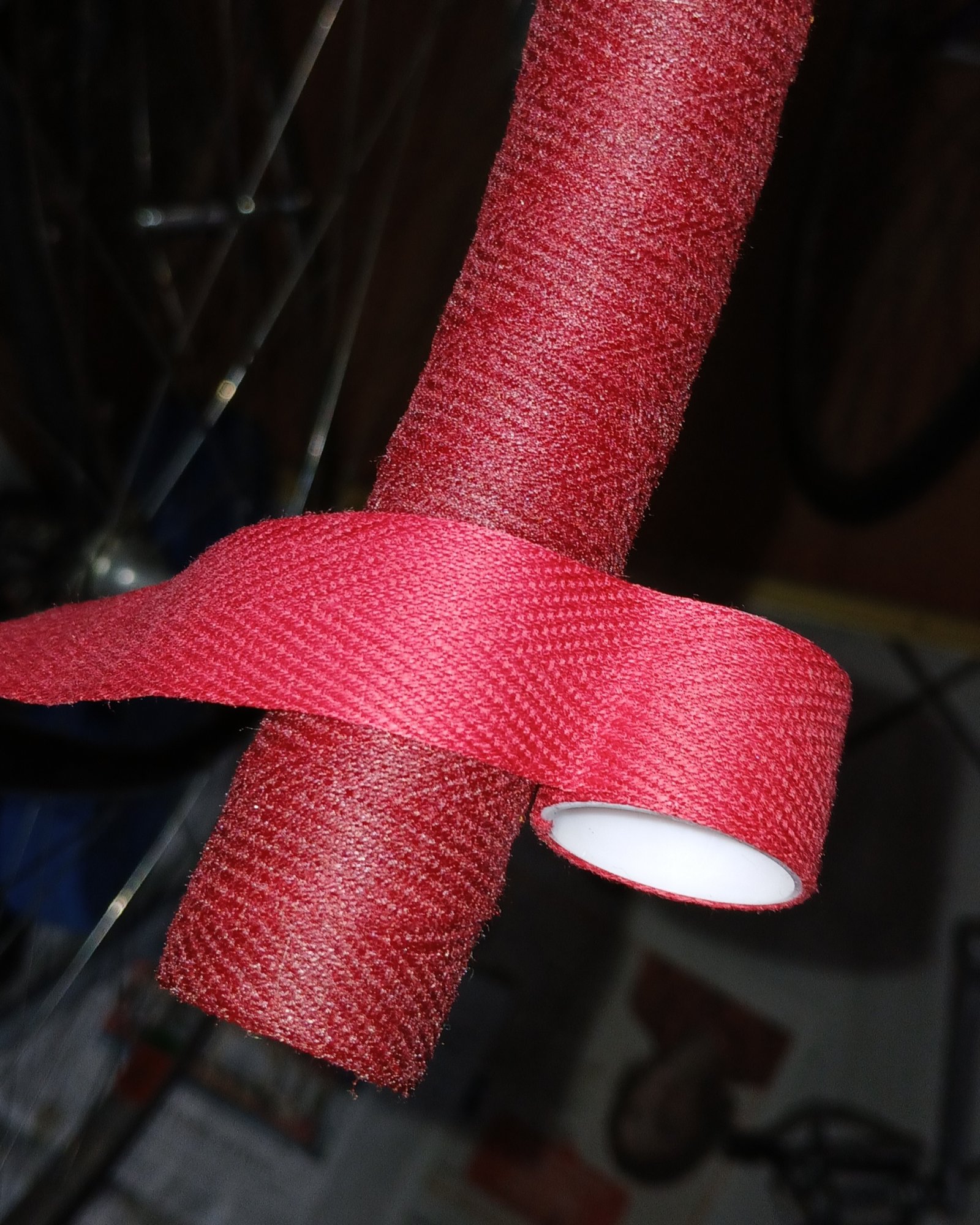

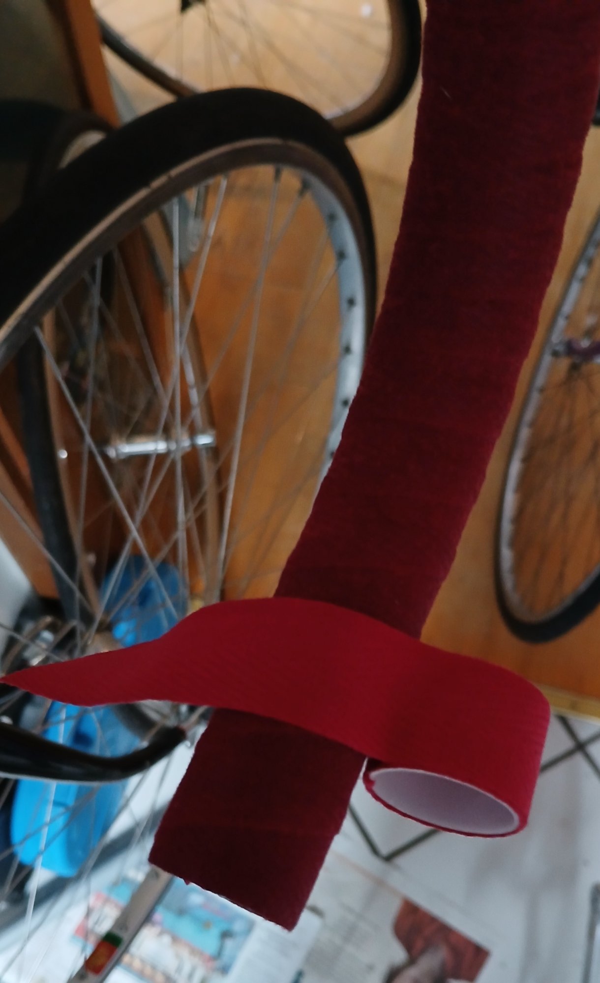

Was hast Du nur gegen das Wickeln von Textilband?Guten Morgen,

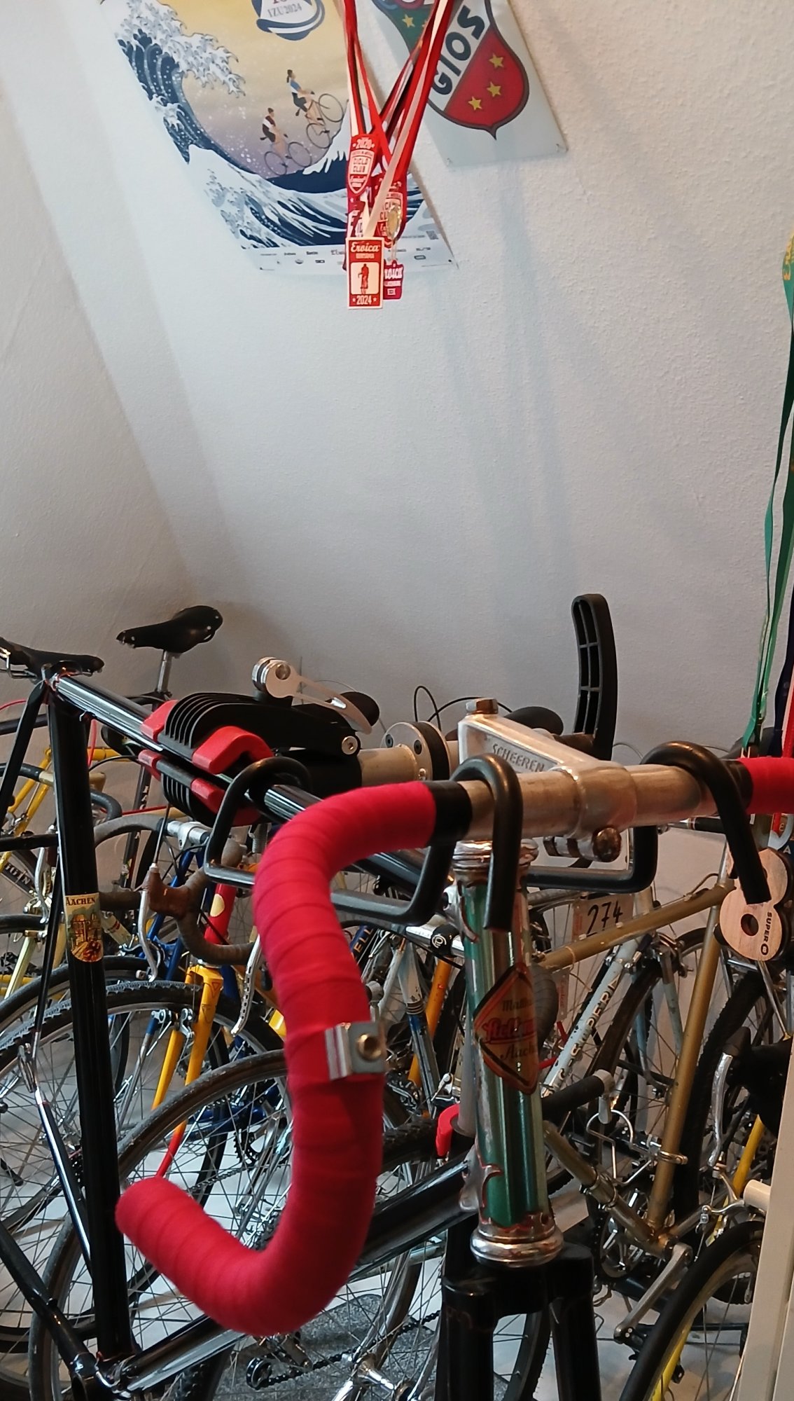

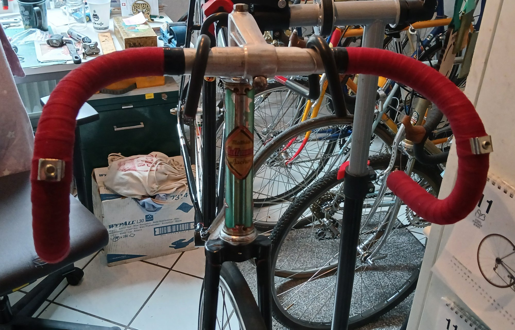

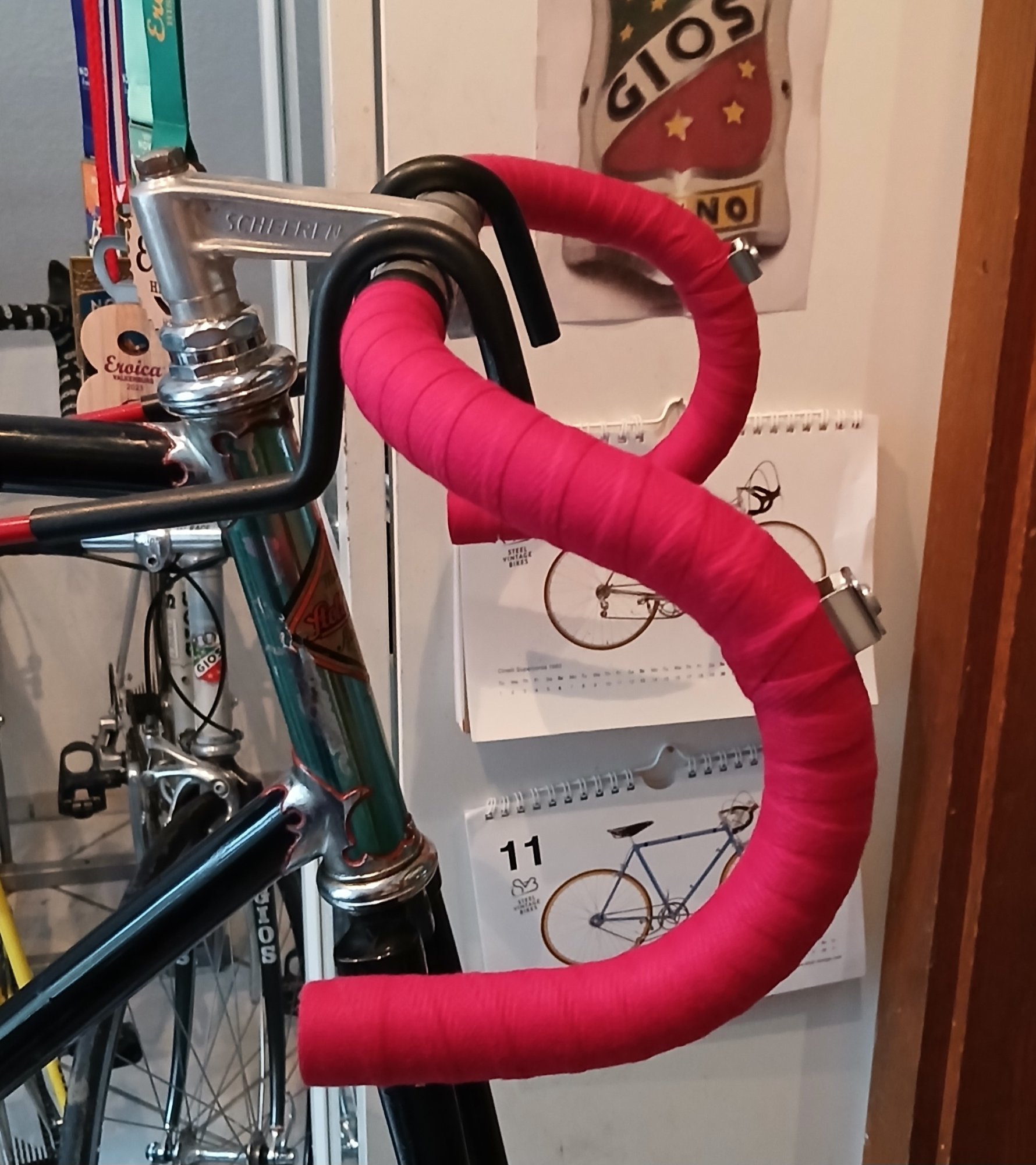

nach dem ich gestern das Lenkerband * am Kessels zum ersten mal "geschellackt" habe, kam heute die zweite Runde dran. Und bei der Gelegenheit hab ich es dann auch mal am STOLLENWERK
entsprechend angegangen:
Erst gewickelt...
Anhang anzeigen 1530474Anhang anzeigen 1530475
...und dann die erste Lage Schellack drauf:
Man sieht schon den Unterschied, aber da geht noch was:
Schönen Sonntag![]()
