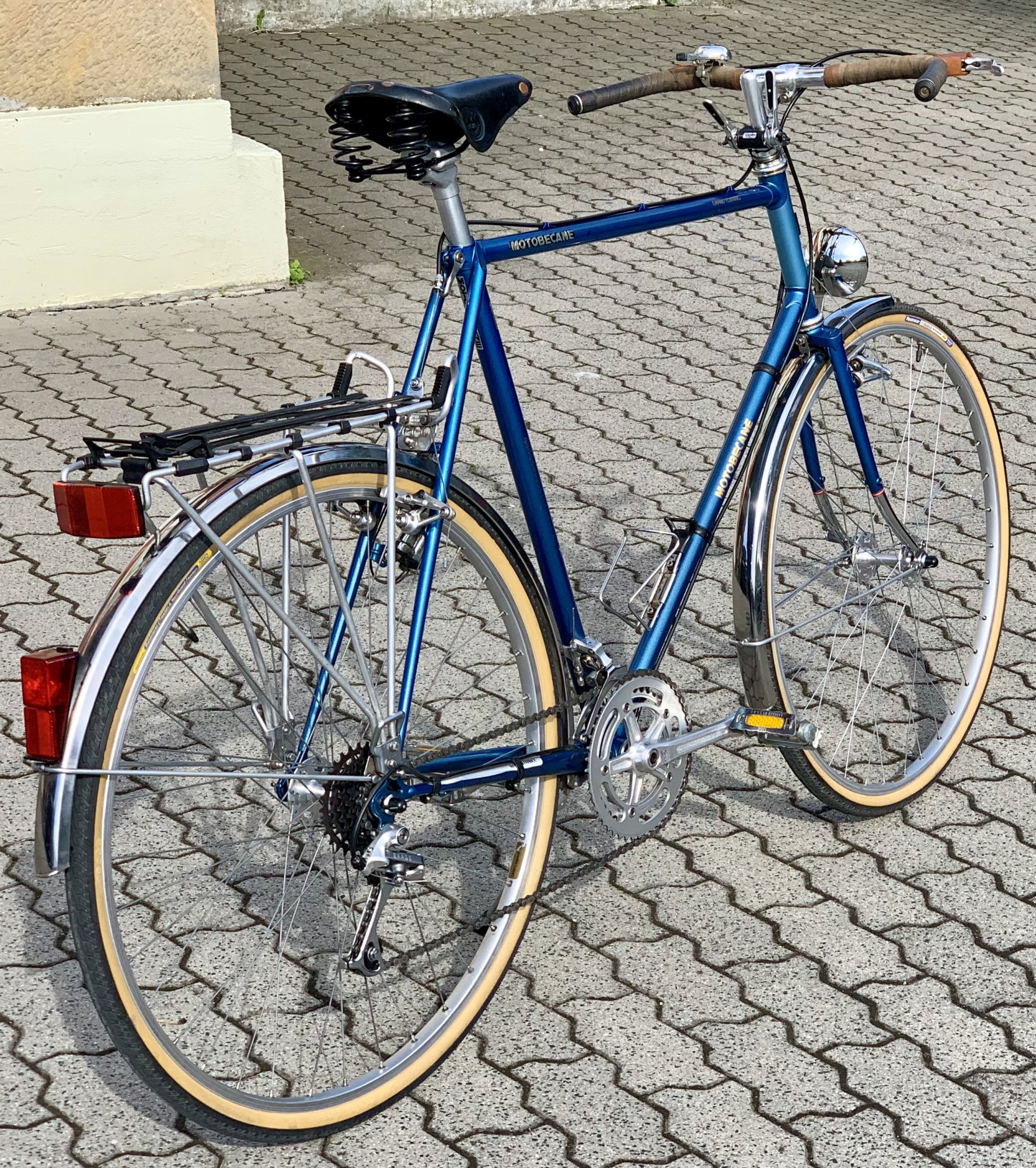

Weiter an einem etwas altersgerechteren Umbau meines meist genutzten Rades, dem KTM Viaggio RandoTrekker...
Bei meiner Recherche war ich ja etwas weiter gekommen: die Bremshebel sind alte CLB
Dafür musste ich erst mal die passenden Nupsies finden, um die Bremszughüllen überhaupt richtig anschließen zu können. Einen Nupsi hatte ich noch, ein Kollege aus Berlin hat extra seine Kisten durchwühlt und sendet mir noch ein paar davon zu.
Somit konnte ich die Hinterradbremse schon mal verkabeln. Als farblichen Kontrast zum dunklen Rahmen habe ich diesmal eine weissgraue NOS Exage LT Kurbel + Schaltwerk gewählt. Den Trainingsbügel habt ihr ja schon gesehen. Auch den Blackburn Gepäckträger habe ich schon mal wieder montiert.
Ich konnte eine ganze NOS Exage LT Gruppe erwerben, die für Trekking und CityRäder ja ideal ist. Bei den Bremsen * vertraue ich aber trotzdem auf die schon zuvor montierten XT Cantis BR-M734.
In Verbindung mit den Shimano * Altus Vorbauschalthebeln hat auch das Exage LT Schaltwerk einen Schwenkbereich der gerade noch groß genug ist, um tatsächlich eine 8fach Kassette zu bedienen - großartig !
Das Lenkerband * wird wohl wieder so ein graues werden, wie daran montiert war, ich hätte es gern behalten, aber es roch ( stank ! ) so stark nach Nikotin, dass ich es schlussendlich doch erst einmal entfernt habe. Kurz hatte ich auch mit dem Gedanken gespielt, ein weinrotes Lenkerband * zu wickeln, aber ich fürchte fast, das würde etwas zu geckenhaft wirken.
Mit dem Trainingsbügel erreiche ich eine etwas altersgerechtere, entspanntere Sitzposition. Zwar war auch der Rennlenker ganz gut, aber da ich mit diesem Rad meistens Touren über 50 km mache, ist mir der Rennlenker dann auf langen Touren doch zu unbequem geworden.
Der LRS bleibt der robuste GALLI den Michael Sörgel mir Anfang des Jahres nochmal frisch gewartet, zentriert und eine neue 8fach Kassette montiert hatte. Auf Gewicht kommt es bei diesem Rad nicht an.
Als Sattel * plane ich einen old-style brauen Contec Ledersattel oder aber einen Brooks B17, wenn ich den in honigfarebn bekommen kann.
Ob ich wieder Schutzbleche montiere, entscheide ich später, auch ob ich evtl. etwas gröbere Crossreifen wähle, werde ich mir später Gedanken machen. Im Moment sind da einfache Micheline Worldtourer drauf.
Hier mal ein paar schlechte Schnappschüsse vom augenblicklichen Status quo....
LG Michael
P.S.: da die Bremshebel etwas "spiddelig" wirken, hatte ich zuerst Bedenken, aber erste Testbremsungen haben diese komplett zerstreut ! Die Hebel lassen sich leicht bedienen und die Bremswirkung ist enorm, kein Vergleich zu den früher montierten Rennradbremshebeln ! Tatsächlich fühle ich mich so sicherer.
Anhang anzeigen 1547960Anhang anzeigen 1547961

Da heute vom lieben @SecessioPlebis gleich 4 der benötigten Anschlagshülsen kamen, konnte ich schon mal die Bremsanlage verkabeln
und @_Alexander in die Bremshebel kommen Birnennippel dann rutscht da auch nichts raus aus der Führungskulisse.
Bremswirkung ist im Zusammenspiel mit den XT Bremsen * wirklich sehr sehr gut.
Jetzt kann ich mir langsam Gedanken zu Sattel *, Lenkerband *, Werkzeugtäschchen usw. machen. Die Michelin * World Tour Reifen * in 28 mm ( die wohl auch keinerlei Pannenschutz haben ) sind nur Platzhalter. Ich werde mir etwas gröbere 35 mm Crossreifen aufziehen.
Der Blackburn-Gepäckträger war übrigens mal ein Kauftip vom lieben @Andreas P. , den ich nie bereuen musste. Ein schöner stabiler und doch relativ leichter GT.
Bevor ich neues LB aufziehe, werde ich wohl auch wohl oder übel den Lenker noch von den Kleberresten des Vorgängerbandes reinigen müssen. Eine etwas eklige Arbeit, die nie so recht Spaß macht, aber einfach über den Dreck rüberwickeln ist auch nicht meins.
Sorry for spamming - ich weiss : Trekkingrad interessiert hier kaum einen, aber es gibt ja noch Jahrgangsältere, die sowas durchaus gerne mal fahren.;)
Anhang anzeigen 1548291Anhang anzeigen 1548292

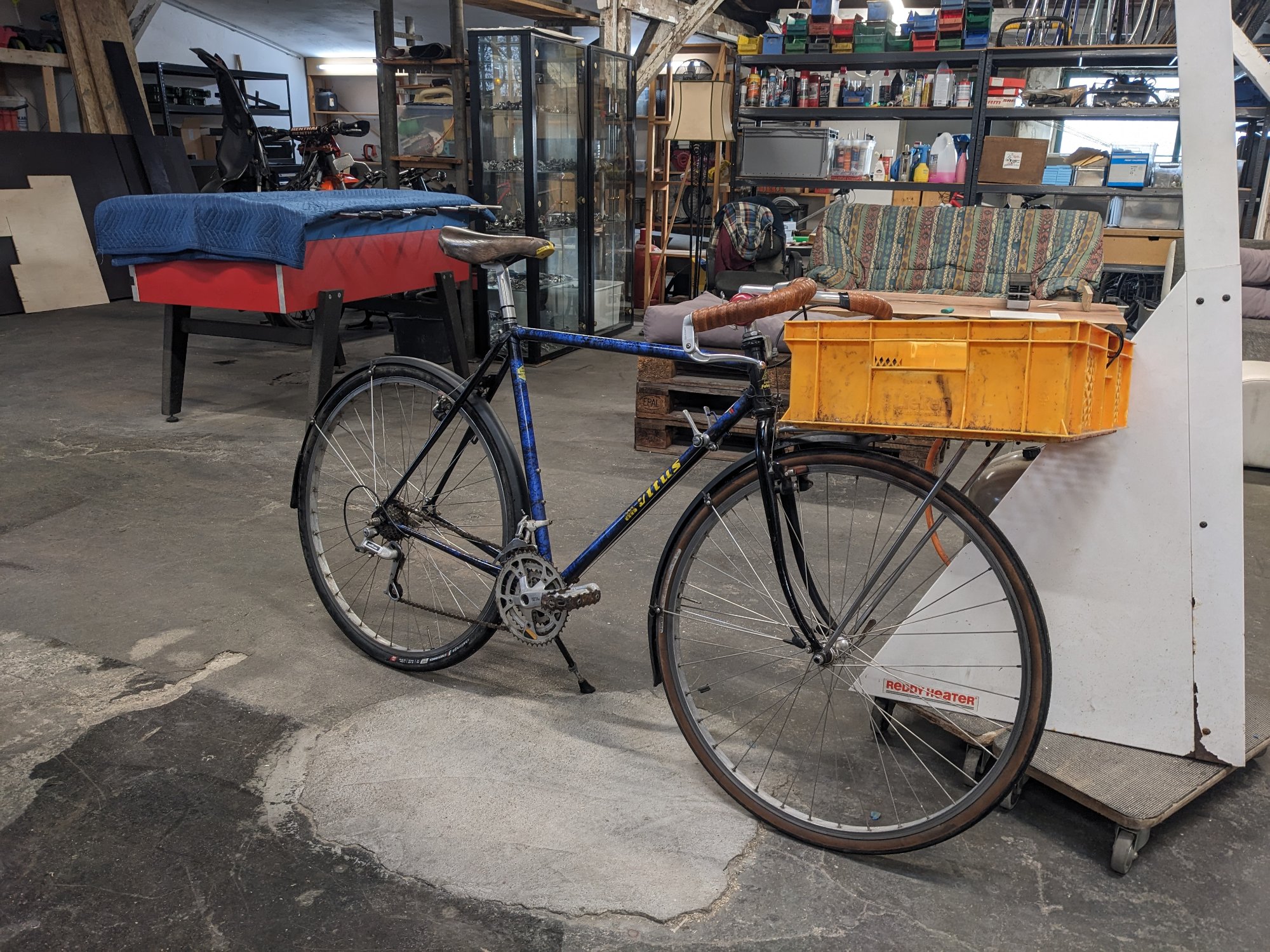

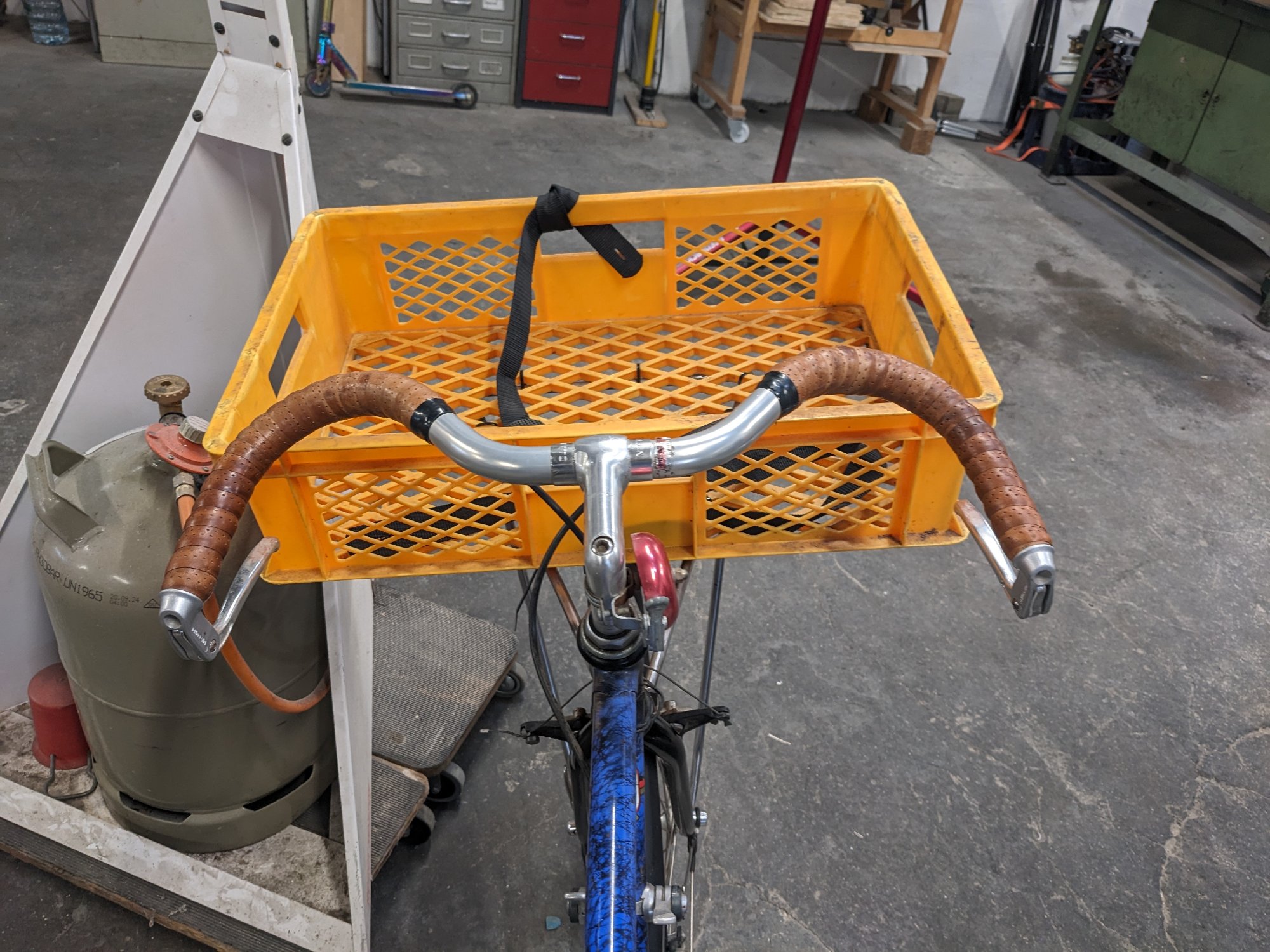

Fahre ein auf 1x11 umgebautes Terraliner Oval als Graveler. Tatsächlich bin ich gerade auch im Thema des Threads damit, weil ich just Pathfinder Pro und Schutzbleche für den Winter aufgezogen habe.
(so sah es bis vor kurzem aus:)
Ich weiß, das Cockpit baut hoch und breit und wirkt wenig sportlich, aber da ich damit auch lange Strecken fahre, kam es mir hier weniger auf die Optik an. Und dieser Surly Cornerbar lässt sich in der Form einfach super angenehm auf langen Touren fahren.
