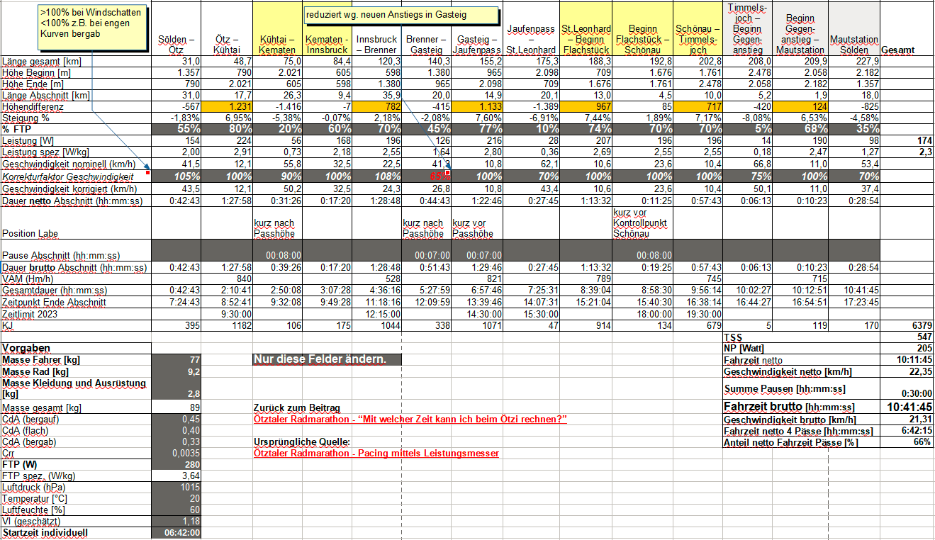

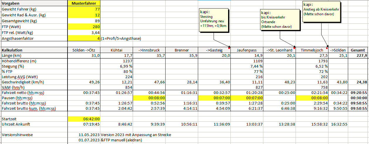

Das Sheet von Pansy hat leider viele Fehler und Probleme, aus meiner Sicht unbrauchbar, vor allem bergab liefert es nur Schwachsinn.
Bergab nach den Pässen muss die Geschwindigkeit wegen Kurven etc. reduziert werden. Ich denke, dass die berechneten Geschwindigkeiten für Geraden ohne Kurven passen könnten. Welche Fehler sind Dir sonst noch aufgefallen?
Hier meine veränderte bzw. ergänzte Variante: die Abschnittslängen habe ich von Dir übernommen, andere Werte wie z.B. VI habe ich nicht verändert.
Mein Bauchgefühl sagt mir, dass ich mindestens eine Stunde länger unterwegs sein werde. Ich bin gespannt auf die Nachkalkulation. ;)
Hier zum Vergleich Dein sheet, wobei ich die %FTP an den Passauffahrten manuell verändert habe (keine Formel mehr wie in deinem Original): die Zeit sehe ich für mich als völlig utopisch an.;)

Kapis Tabelle sagt knapp über 10 Stunden, aber das glaube ich nicht, ich denke es wird mehr. Schauen wir mal.
