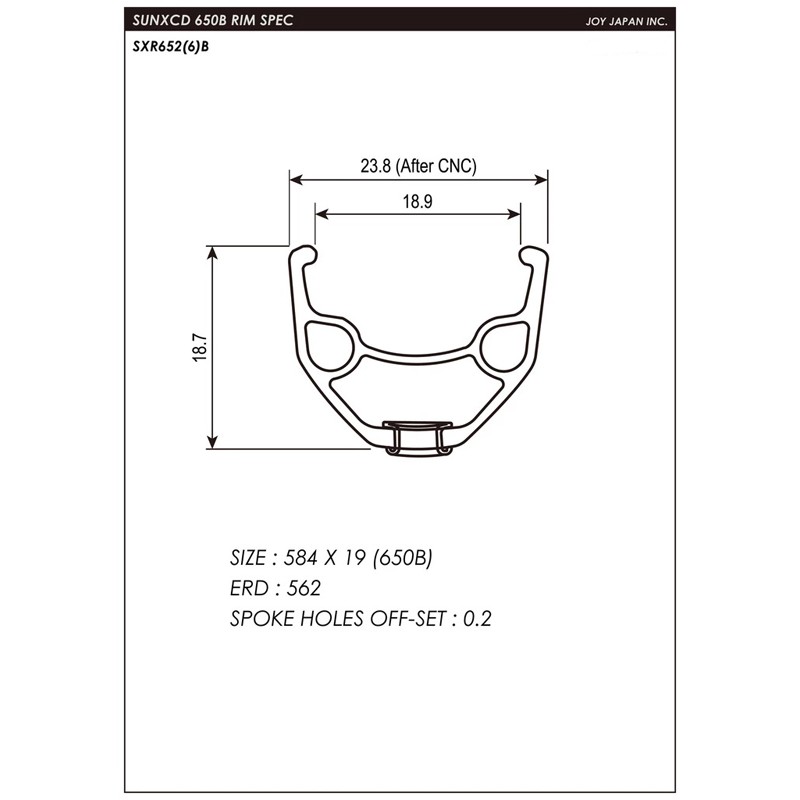

Planung bzgl 650B Umbau geht weiter. Aber wo findet man Felgen mit Bremsflanke? Am besten auch relativ breit und hoch?
Ryde andra sind geplant beim Reisepanzer-Einsatz mit vorhandener 32loch Nabe. Aber ich habe hier noch eine DuraAce Schraubkranz Nabe mit 36loch herum liegen die dort an schönen Tagen weiter benutzt werden soll (wegen weil...) und dort wäre was eher klassisch anmutendes in silber angebracht. Habt ihr da Empfehlungen?
Gruß
dasulf
Bei SJS gibts bezahlbare Felgen der Eigenmarke Thorn. Qualität ist "naja", ich habe ein Paar erwischt mit minimalem Spalt am Stoß. Also wo die Felge zusammengesteckt ist, ist der Spalt nicht 100% geschlossen. Also genau wie bei alten Felgen üblich.
Einspeichen ging ansonsten problemlos, ich bin allerdinx noch nicht damit gefahren.
Hm, schade zu hören, dass die dich nicht so wirklich überzeugt haben. Ich hatte gerade mit dem Gedanken gespielt, die mal zu bestellen, jetzt bin ich wieder etwas unsicher.
Die scheinen nebenbei bemerkt identisch zu den Felgen zu sein, die auch SunXCD unter ihrem eigenen Label verkaufen (und die meines Erachtens nach von Alex Rims hergestellt werden). Jedenfalls sind die Angaben zur Breite und die Form in diesen Querschnittskizzen annähernd gleich, ich hab deshalb immer angenommen, dass es sich um dieselbe Felge handelt.
Schürmann bietet verschiedene Modelle in 584mm mit Bremsflanke an, zumindest im Katalog. Ich habe die YAK 19 und bin damit zufrieden.
