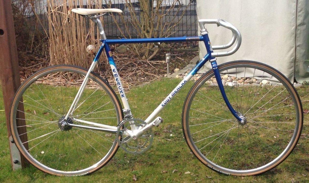

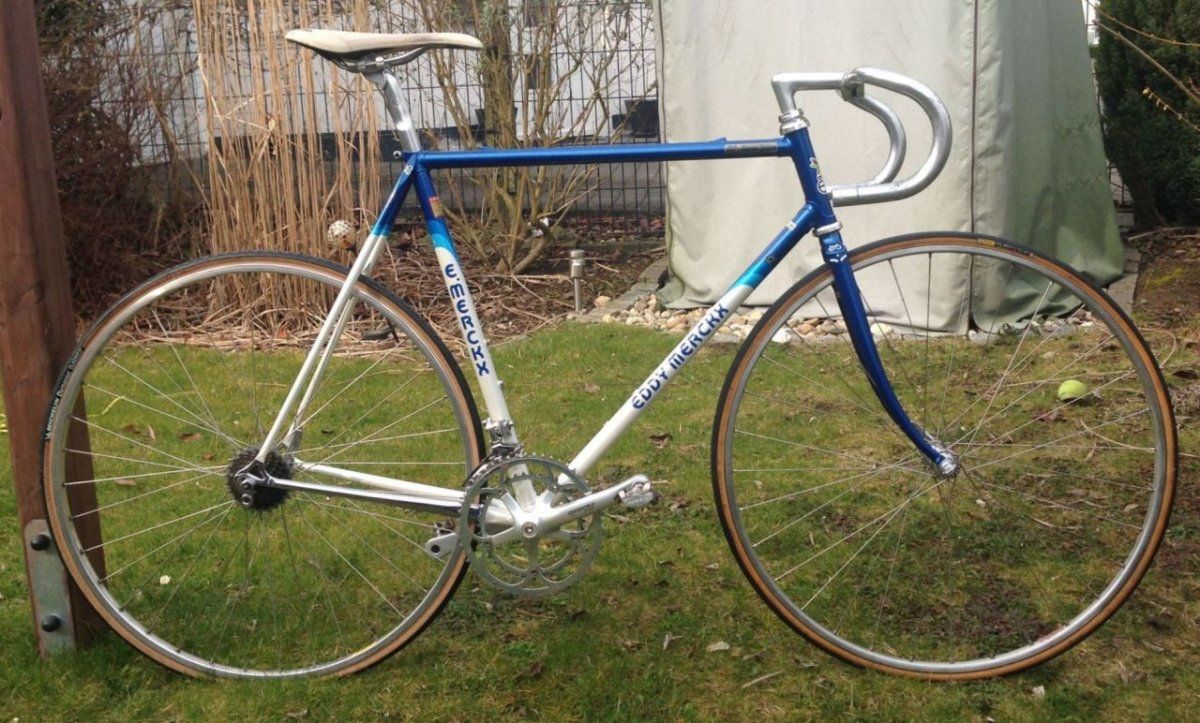

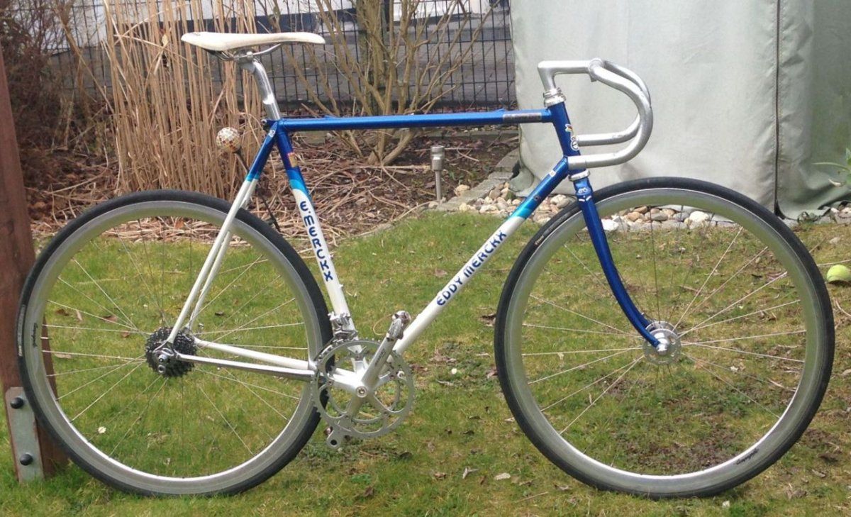

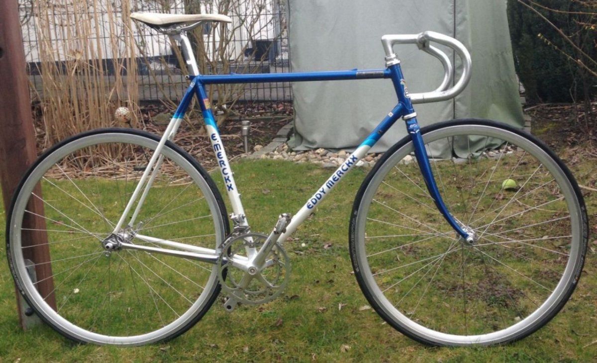

Habe gerade mal eine Steckprobe mit verschiedenen Felgenhöhen gemacht (sry, nur miese Qualität mit dem Eifon im Garten).
klassische flache 14 mm Felge:

20 mm Sunrim, eigentlich glänzend, muss mal poliert werden Anhang anzeigen 219326
30 mm Rigida DP18, Alu mattAnhang anzeigen 219327
35 mm Atlanta poliert Anhang anzeigen 219328
