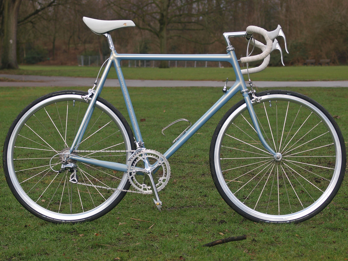

So. Aufbauthread, allerletzter, Teil 1 ist ist zu einem Ende gekommen. Und Knobi und ich haben heute unter stark erschwerten Bedingungen versucht, erste Fotos zu machen. Bei dem Wind kein leichtes Unterfangen.... Der erste Dreck am Lenker stammt nicht vom Fahren, sonderm vom Umfallen des Rades auf der (weichen!) Wiese. Es hätte also einen noch schöneren Start haben können.
Immerhin, ein paar wenige Bilder sind was geworden, auf dem letzten Bild sieht man den Erbauer beim beseitigen von Wiese auf dem Rad...
Aber es ist absolut großartig geworden, finde ich, und ich werde die nächste Zeit nutzen, um Knobi ausführlich zu beweisen, warum auch Nr. 1 kein "Übungsrahmen" ist. Hehe.
Übungsrahmen? Das ist ein Meisterstück!!!!
Das Rad finde ich absolut begeisternd. 😍
Wirklich ein wunderschönes Einzelstück.
Haben wollen.

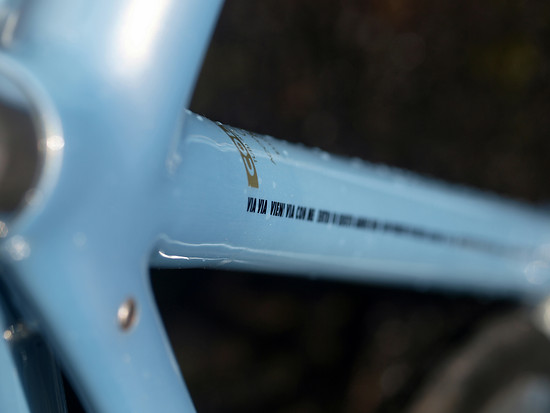

Was ist das für ein Dekor auf der Sitzstrebe
Ach ja genau. Im Original ist das einfach ein schwarzer Strich, auf den wir irgendwie nicht vollkommen verzichten wollen. Das ist quasi der Soundtrack zum Rad :) .

Beeindruckend - der ganze Faden wie das Rad. Und auch, dass selbst auf den letzten Metern noch coole Ideen kommen.
Ich habe trotzdem was zu nörgeln und das mache ich auch nur, weil wir uns persönlich kennen, sonst würde ich schweigen:
Da ist eine optische Disbalance für mich zwischen dem kappen Platz zwischen Sitzrohr und HR hinten und dem üppigen Platz vorn zwischen Unterrohr und VR.

Tja. Haben Knobi und ich uns grad nochmal angeguckt, und ja, stimmt. Hat sich halt durch die gewählte Geo so ergeben.

Viel wichtiger: wie fährt es?
Das Steuerrohr ist ja für mich ungewohnt lang und schräg, aber die Geo ergibt dich erst im Zusammenspiel.
Also - wie isses?
PS: ich gewöhne mich gerade an die Optik, je länger ich gucke.
Ich hab keine Ahnung :). Knobi hat sich eben erst auf den Heimweg gemacht, ich hab zwar schon mal draufgesessen, aber ne richtige Proberunde steht noch aus. Diese Frage interessiert mich allerdings auch, da werde ich sehr bald was zu sagen können!

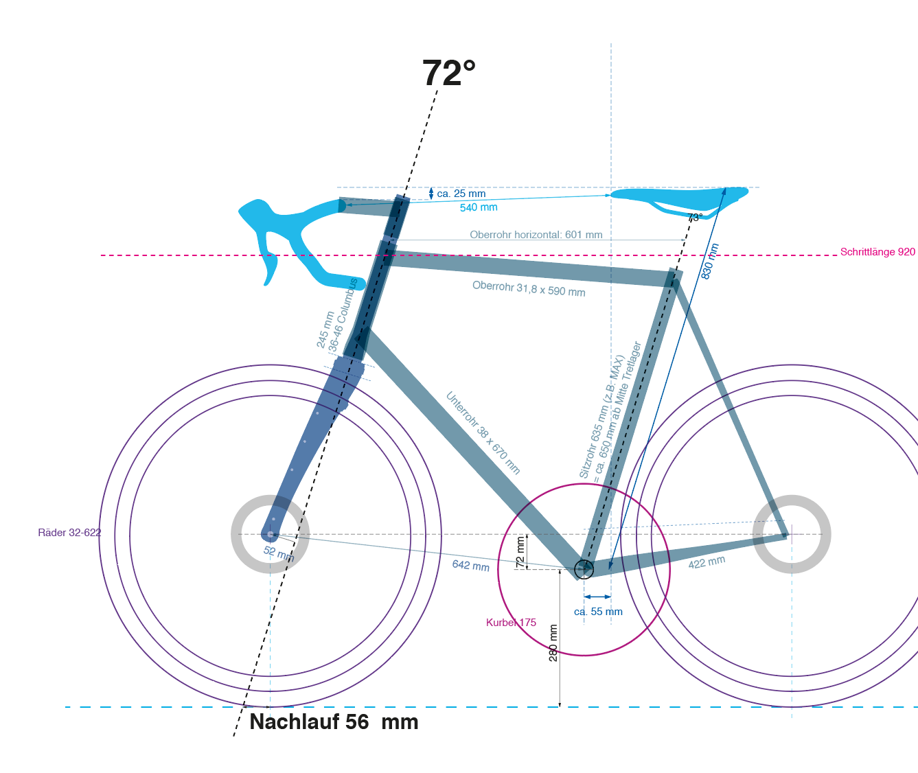

(...) Da ist eine optische Disbalance für mich zwischen dem kappen Platz zwischen Sitzrohr und HR hinten und dem üppigen Platz vorn zwischen Unterrohr und VR.
Ich weiß genau, was Du meinst und mag gerne erklären, wie es zusammenhängt und warum wir es nicht verhindern konnten.
Zuerst nochmal die Gundlage:
Der Rahmen sollte ja die Geometrie von Ignatz' famosem Vogel möglichst exakt kopieren. Bei näherem Hinsehen ist der Vogel aber gar kein klassisches Reiserad, sondern beinahe ein aktuelles Rennrad mit kurzem Hinterbau und (für uns Historiker hier) eher flachem Lenkwinkel, was allein schon gegen unserere Sehgewohnheiten verstößt. Der flache Lenkwinkel wird dabei durch weniger Nachlauf und eher niedrige Belastung des Vorderrads entschärft, das Rad fährt sich ohne Gepäck auf dem Frontträger durchaus nicht träge. Beim Vogel fällt der Abstand zwischen Vorderrad und Unterrohr wegen der Schutzbleche weniger auf, ist aber ähnlich.
Von der Vogel-Vorgabe mussten wir wegen des kürzeren Max-Ober- und Unterrohrs rundum abweichen, weil wir einen Rahmen mit flachem Lenkwinkel nicht durch mehr Gewicht auf der Vorderachse unnötig träge machen wollten. Also wurde auch der Hinterbau prozentual um den Betrag des Vorderteils gekürzt und damit endültig rennradmäßig. Der ebenfalls nötige, flache Sitzrohrwinkel (lange Beine, großer Mensch!) bringt das Oversize-Sitzrohr (31,8 im Mittelteil) dann nochmal näher an den Hinterreifen.
Und jetzt zum Abstand zwischen Vorderrad und Unterrohr:
Das haben wir auf der Zeichnung schon gesehen, konnten es aber nicht wirklich ändern und ich zeige es mal schnell an einem anderen Projekt, das ganz ausdrücklich nicht unsere Nummer zwei ist und sich komplett außerhalb des Forums bewegt. Die Zeichnung hatte ich nur gerade schnell zur Hand.

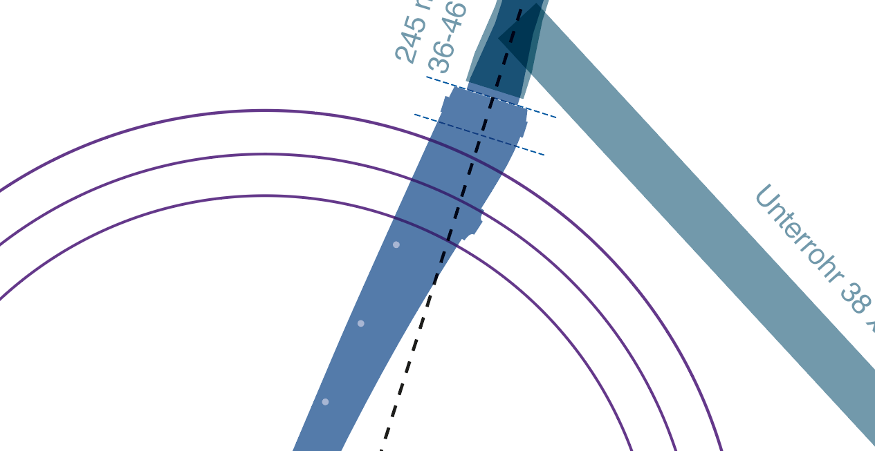

Eine Gabel bringt ja immer eine bestimmte Einbauhöhe mit, also den Abstand zwischen Reifen und Gabelkopf und, mit der Höhe des Kopfs, auch den Abstand zwischen Vorderachse und Steuerrohr.
Bei einer fertigen Gabel (wie hier gezeigt) muss man den Rahmen um deren Vorgaben herum ausdenken, aber auch eine selbstgebaute kann man nicht beliebig kurz machen, wenn sich das Rad noch drehen soll.
Die Gabel des blauen Renners ist übrigens so kurz, dass zwischen Vorderbremse und 25er Reifen kaum noch 3 mm Abstand sind. Also ausgereizt.
Verwenden wir nun eine vorgegebene Gabel mit einem flachem Lenkwinkel an einem sehr großen Rahmen mit dem nötigen, langen Unterrohr, ergibt sich ganz von selbst ein ziemlich großer Abstand zwischen Vorderrad und Unterrohr.
Das Steuerrohr kann man nicht beliebig kürzen und das Unterrohr nicht beliebig weit unten ans Steuerrohr bauen, weil der Steuersatz noch dazwischen passen muss; das bedingt sich wiederum alles gegenseitig.
Hier vergleichbar mit dem Blauen: 72° und mäßiger Nachlauf = großer Abstand zum Rad.

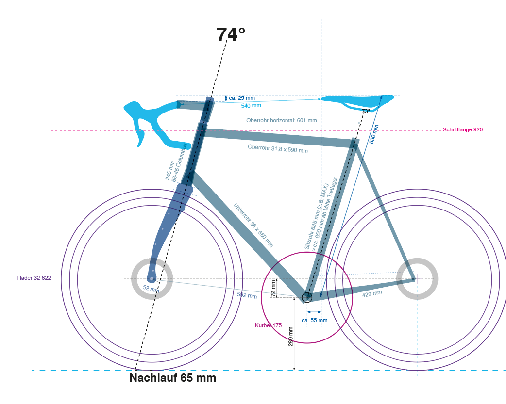

Erste Anpassung für weniger Abstand:
  • Steuerrohr und Gabel auf 74° ums Oberrohr gedreht
  • Sitzposition und Vorbaulänge deshalb unverändert
  • harmonischer Abstand zum Unterrohr
  • aber 10 mm weniger Nachlauf (will man an so einem Lenkwinkel eher nicht)
  • mehr Gewicht auf dem Vorderrad (gleicht den kürzeren Nachlauf teilweise aus, aber es bleibt hektisch)
  • und 30 mm weniger Fußfreiheit (worüber man diskutieren kann und darf; das wäre am Rennrad meiner Meinung nach vertretbar)

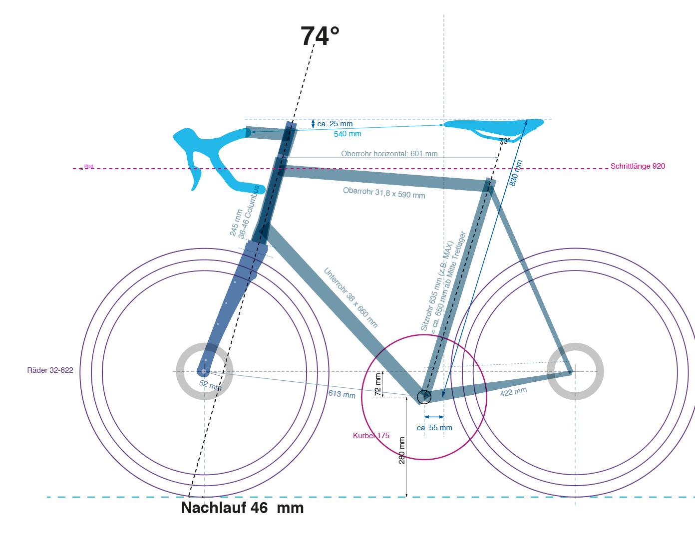

Zweite Anpassung, Nachlaufkorrektur:
  • Nachlauf auf übliches Maß bei steilen Lenkwinkeln vergrößert
  • nochmals 20 mm weniger Fußfreiheit, was jetzt wirklich unangenehm werden kann
  • und meiner Meinung nach schon stark veränderte Gewichtsverteilung
Wenn man eine bestehende Geometrie möglichst gut auf eine andere Radgattung kopieren will, muss man fast immer optische Kompromisse eingehen.
