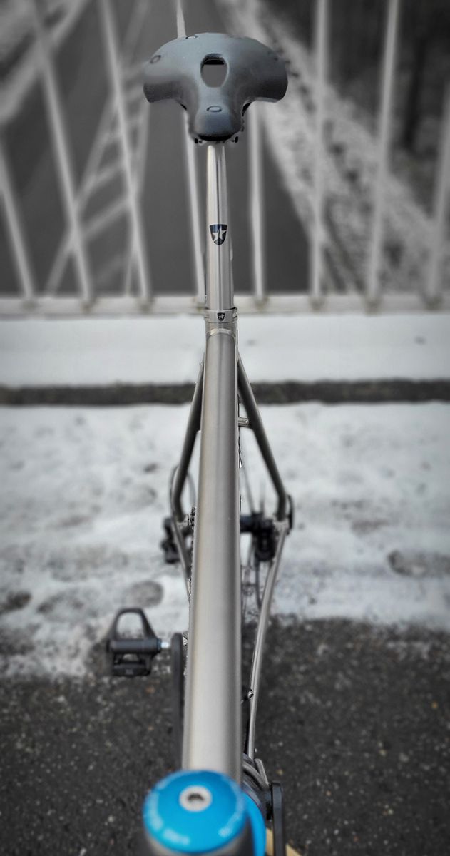

Wie wäre es noch mit einer Titanstütze? Ich finde es schick, wenn das Sattelrohr fließend in die Sattelstütze überzugehen scheint.
Ja, auch ich fände die Knubbel an dem MERLIN nicht sonderlich schick; die kommen mir da nicht ran!
