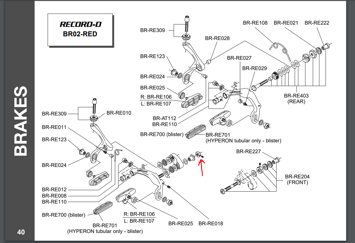

Huhu, hier wurde ja immer wieder von einer Art Titan-Kit gesprochen und ich glaube ich benötige zumindest ein Teil davon irgendwo her...:rolleyes:
Mir ist bei einer VR-Bremse die markierte Alumutter gebrochen/gerissen.
Kann da auch einfach eine normale Mutter draufgeschraubt werden, meinetwegen selbstsichernd?
ja kann man hab ich bei mir auch einen satz mit alu mutter gemacht, aber mit schraubensicherung
