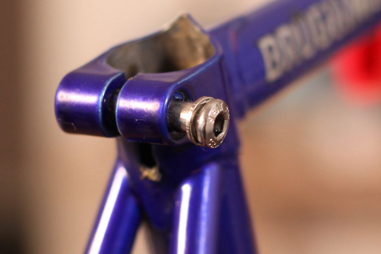

Nächste Baustelle. Diesmal hinten. Ich bekommen keinen Sattelklemmbolzen (habe 4 verschiedene Modelle hier) beidseitig rein. Linke Seite geht, die rechte Seite geht nur 2mm rein dann ist Schluß. Ich hoffe der @knutson22 liest das nicht, der würde mir jetzt zum Thema gepulverte Rahmen und die Eigenschaft des Pulvers, alles so zuzukleistern das hinterher nix mehr passt, gehörig die Leviten lesen :rolleyes:
Gewalt schließe ich aus, das könnte die Schelle sprengen. Ausreiben wäre eine Möglichkeit, dann ist aber der Korrosionsschutz nicht mehr gegeben...

Das willst du bestimmt nicht hören: messen und den bolzen bzw die inbusmutter abdrehen, wenn es nur zehntel sind.
Oder dein schleifapparat in klein ;)
Dann reichlich fett, dann rostet das nicht so schnell.
Genau, das will ich nicht hören! Aber genau so hätte ich das auch gemacht... also gut...abdrehen fällt mangels Drehbank aus. Ich hab aber ne Idee...
Ich würde das wirklich ausreiben oder anders den Durchmesser im Klemmauge herstellen. Montiert wird sowieso mit Montagepaste oder Fett, da rostert dann auch nix.
Vom Abdrehen des Bolzens halte ich nix. Das ist ein hoch belastetes Teil und jede Schwächung kostet Klemmkraft bzw. erhöht die Bruchgefahr. Wer jemals eine solche Klemmschraube geknackt hat, kann das nachvollziehen.

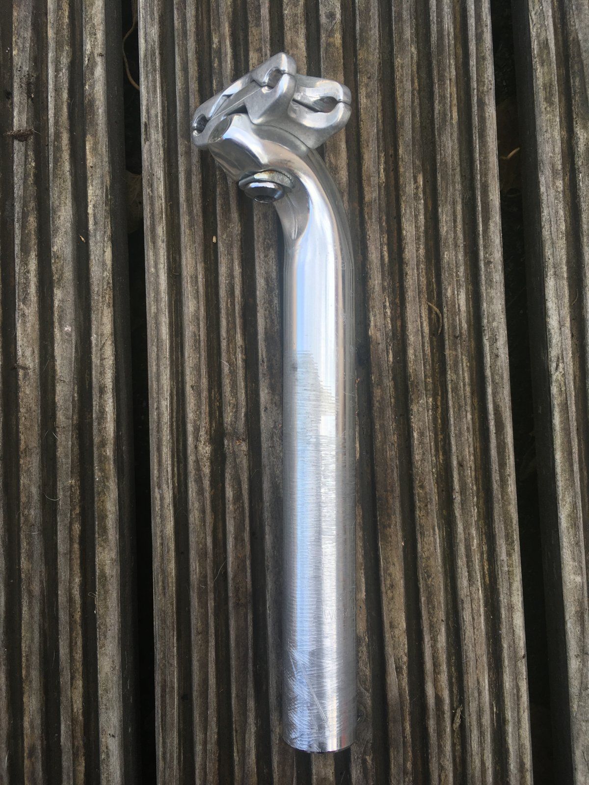

rostpickelchen auf chrom kratzt man mit dem Fingernagel weg und danach mit wattestäbchen unter Hochdruck..die Stahlwolle mattiert den chrom nur unnötig auch an den Stellen die noch gut sind..die 000er zerfällt zu Staub und trägt so gut wie keinen chrom ab..aber ist im Grunde nicht nötig wenn man es so macht wie ich es beschrieben habe..so ist allerdings meine Vorgehensweise..sehr mühsam aber effektiv. bei bestem Ergebnis dann Wachs drüber und fertig
Welches Wachs empfiehlst du? Am besten was das man auch auf den ganzen Rahmen und über lackierte Flächen machen kann...?
Ich hab mich jetzt 2h lang von 100 bis 2000 geschmirgelt...dann nochmal Stahlwolle 0 und 00 und dann mit Metallpolitur poliert...
Lösungsmittel fehlt in der Einkaufsliste noch und eine Bürste mit Kupferborsten ..hilft auch hervorragend um Chrom zu entrosten weil dann nichts verkratzt und mit der bürsre kann msn auch hervorragend Lagergewinde von Rost befreien
Universal-Nitro-Verdünnung und verschiedene Bürsten, auch Kupfer hab ich da

Ich würde ich wirklich ausreiben oder anders den Durchmesser im Klemmauge herstellen. Montiert wird sowieso mit Montagepaste oder Fett, da rostert dann auch nix.
Vomn Abdrehen des Bolzens halte ich nix. Das ist ein hoch belastetes Teil und jede Schwächung kostet Klemmkraft bzw. erhöht die Bruchgefahr. Wer jemals eine solche Klemmschraube geknackt hat, kann das nachvollziehen.

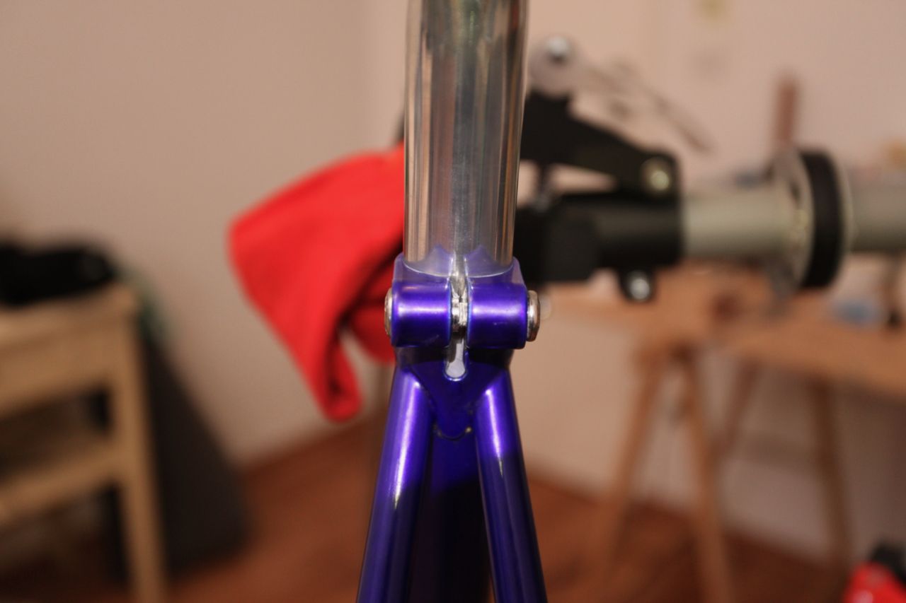

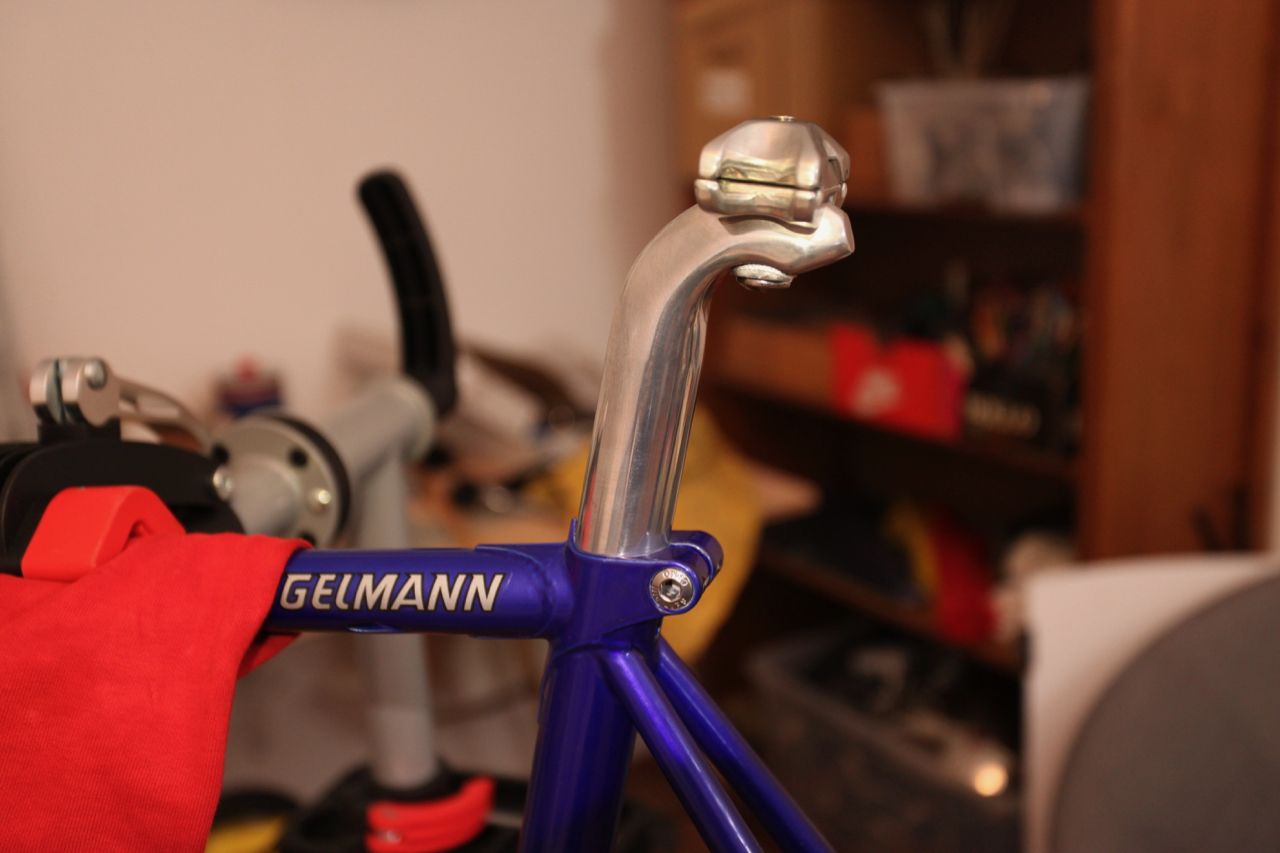

Hat geklappt: nur ein kleines bisschen ausgefeilt und mit viel Fett eingebaut
