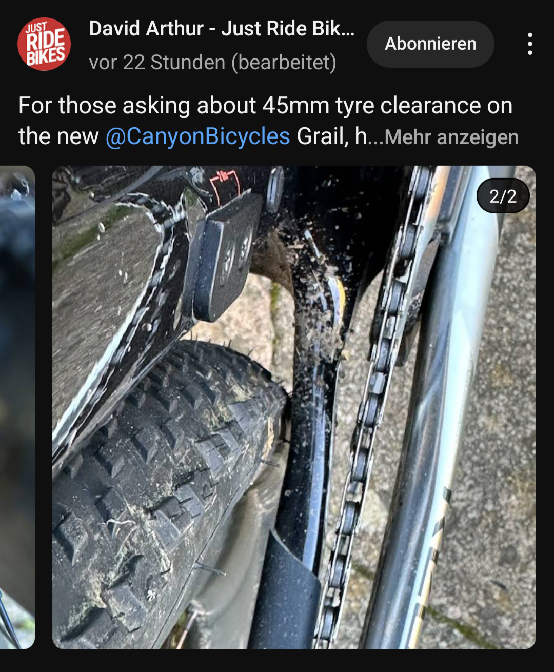

Hinten passt definitiv kein 45mm Reifen in den Rahmen. Sieht genau so eng aus wie ein 42mm-Reifen im Inflite Carbon. Der Reifen dreht sich noch aber das gibt Kratzer und Macken.
In der Gabel aber bestimmt kein Thema.
