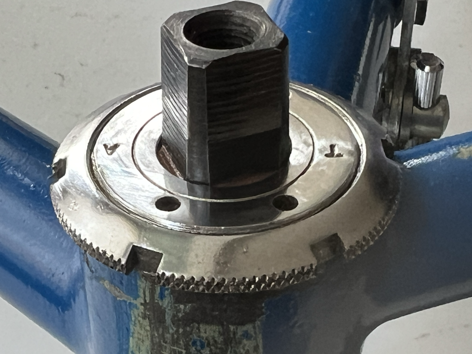

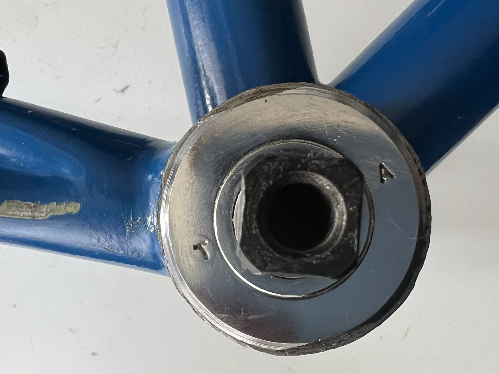

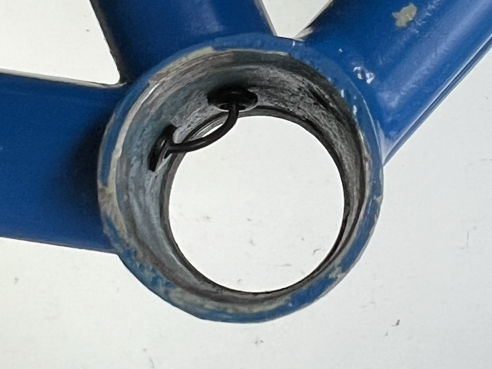

Lichtkabel ist drin, dann das Lager gleich hinterher. Hab mir erlaubt zwei Gummistopfen in die Bohrungen zu setzen, damit das Kabel sich nicht am Metall durchscheuert. Ist so auch besser geführt. Ich denke das werde ich am Steuerrohr auch so machen.
Anhang anzeigen 1423021Anhang anzeigen 1423022

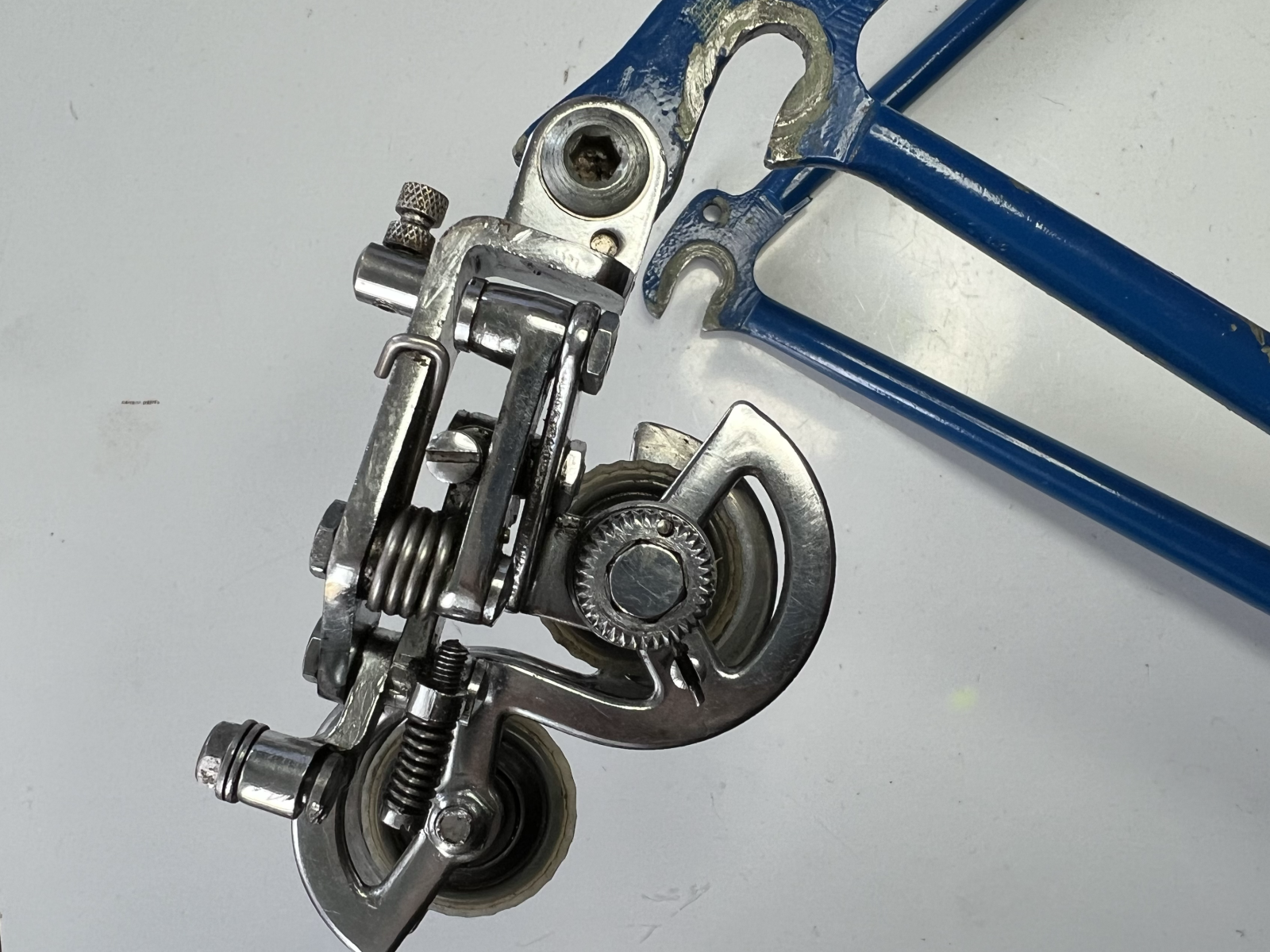

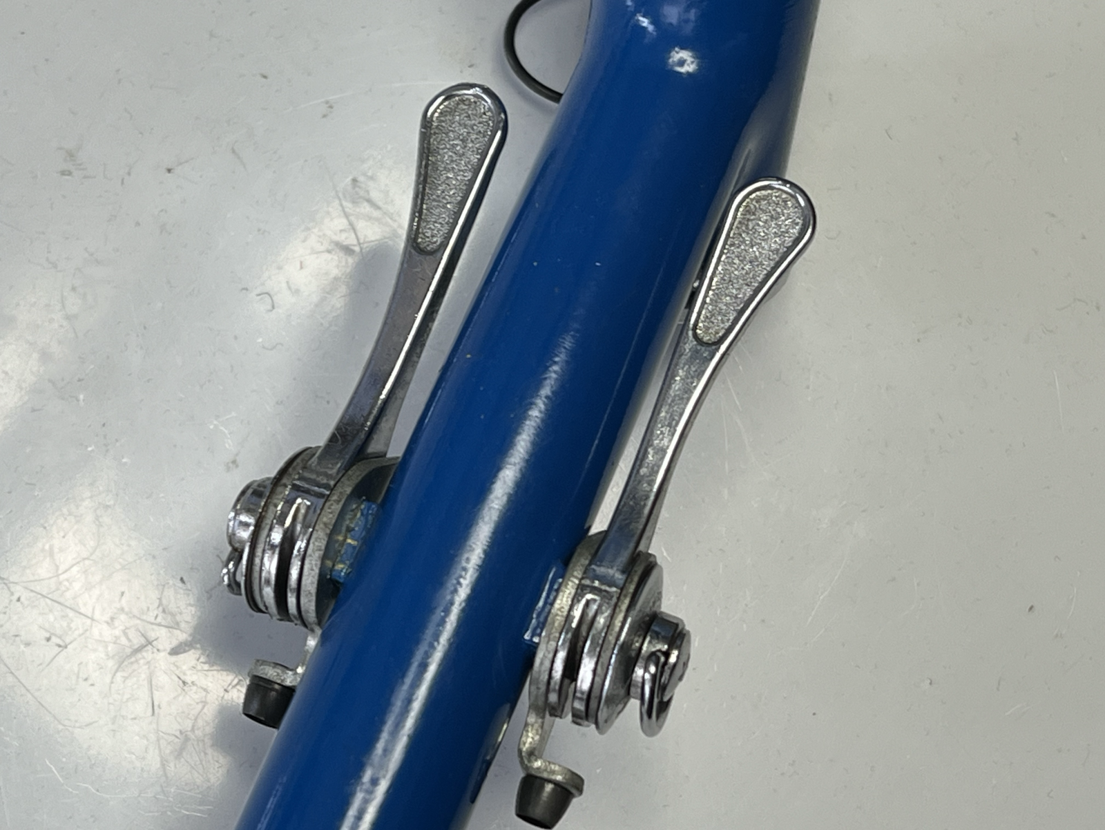

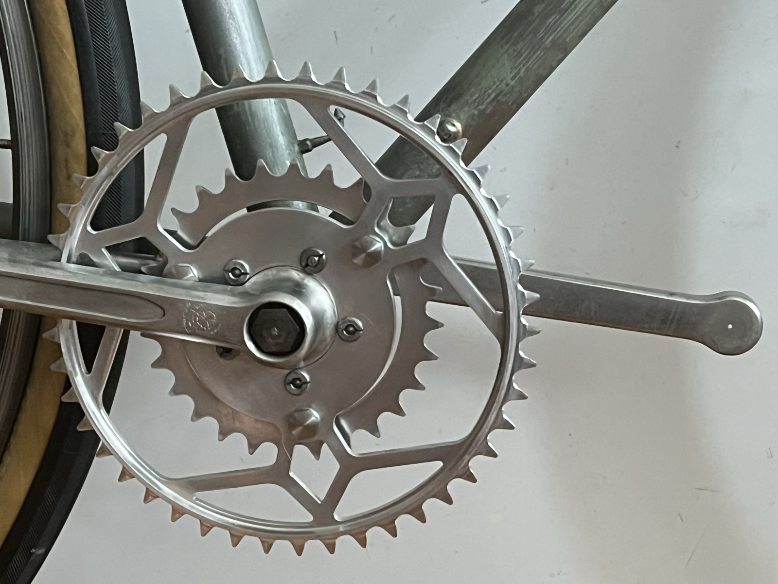

Die Teile der Huret Schaltung sind auch angekommen, gereinigt und schonmal drangehalten.
Euch noch einen schönen Sonntagabend.
Anhang anzeigen 1422728Anhang anzeigen 1422729Anhang anzeigen 1422730
Sehr schön übrigens. Genau für so ein Projekt hatte ich die Schaltung bei Seite gelegt. Toll, dass sie über Umwege auch dran gekommen ist.

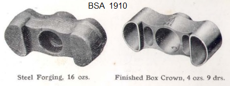

@skandsen BSA Gabelkronen und Muffen gab es, offensichtlich.
Die eingeprägten Markierungen scheinen aber, wenn überhaupt vorhanden, die drei Flinten gewesen zu sein.

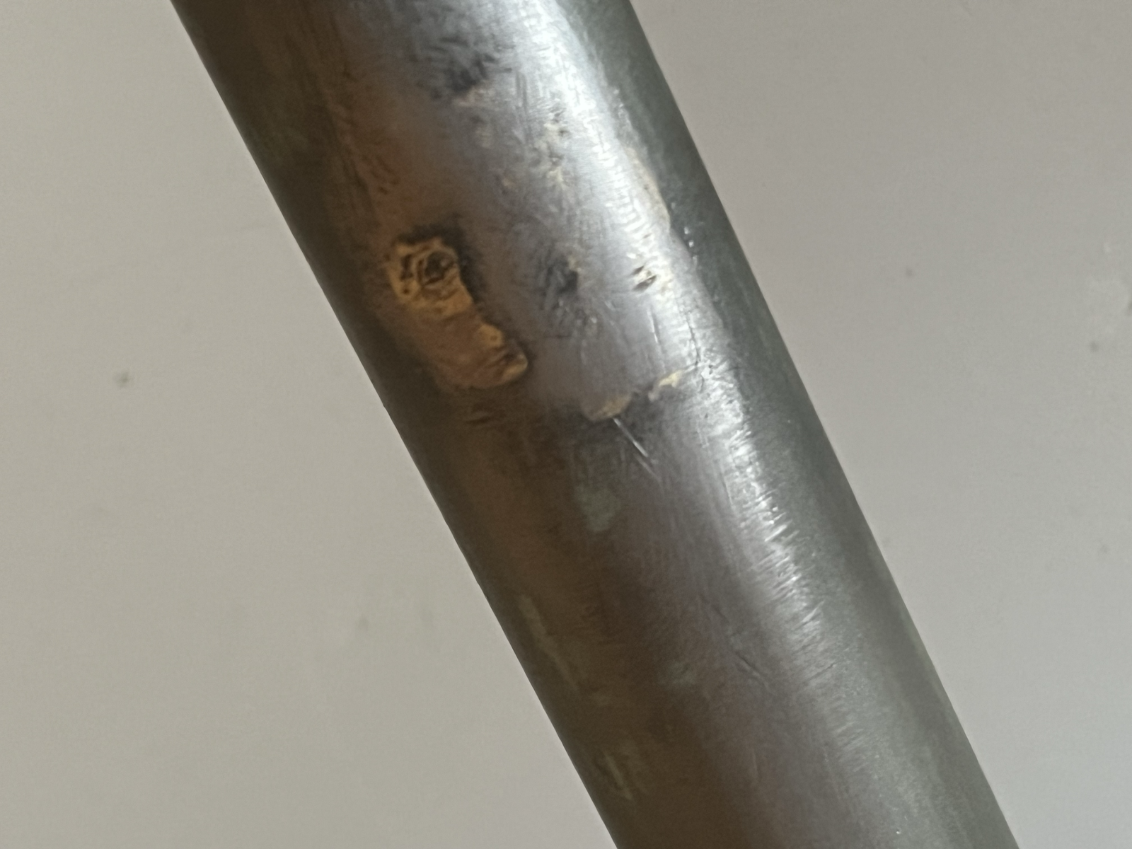

Hat das Entlacken neue Erkenntnisse gebracht?
Nicht wirklich.
Markierungen an den Hauptrohren Fehlanzeige.
Der Rahmen ist unauffällig. Kein Rost, ein paar öberflächliche Stellen von meinem Handschweiß. Keine Spuren von Decals und (leider) auch keine von Bohrungen für das Steuerkopfschild.
Es scheint möglich, dass zwei Anlöter entfernt wurden (und zumindest die Schalthebelsockel dazu kamen).
Vielleicht sind auch einfach nur Beulen aufgefüllt worden. Einen Reim kann ich mir so noch nicht darauf machen.
Im Bereich oberhalb des UW
Am Schaltsockel, Antriebsseite

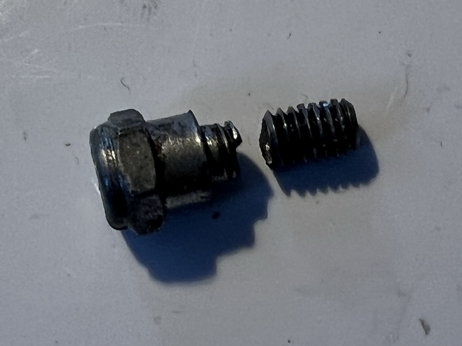

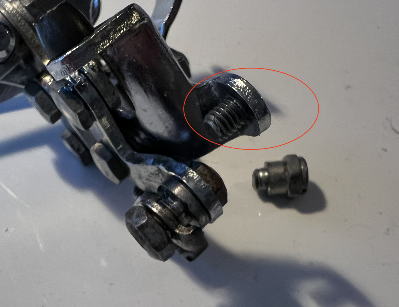

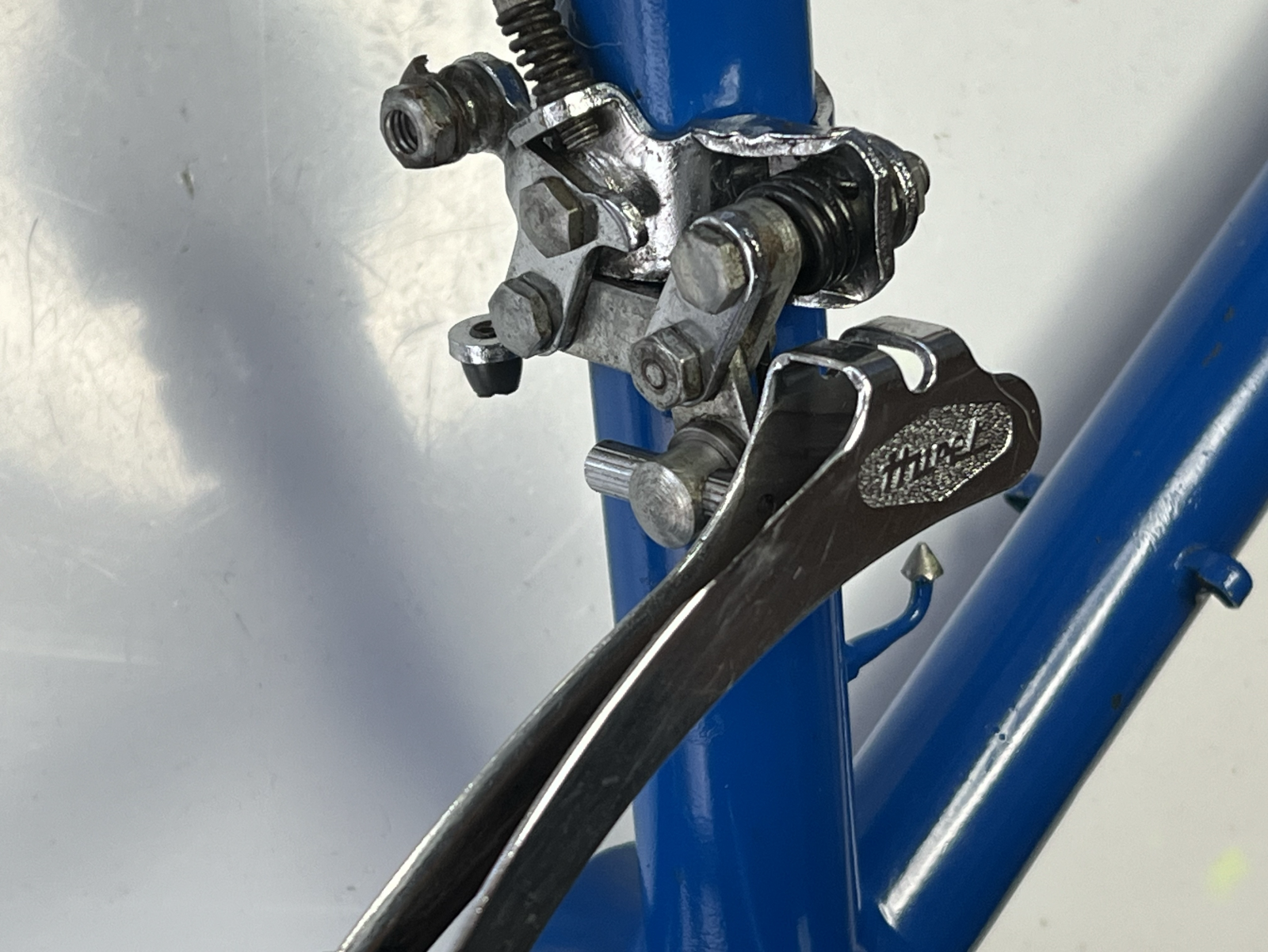

Bein anziehen der Schraube für den UW ist mir der Schraubenkopf abgerissen, getreu dem alten Schraubermotto, nach fest kommt ab.
Es handelt sich um die Befestigungsschraube der Schelle auf der linken Seite, Zu blöd.
Jemand einen vakante Schraube? Oder einen Tipp was ich da am Huret 600 stattdessen nehmen kann?
die sieht solchen aus alten Campa Umwerfern ziemlich ähnlich

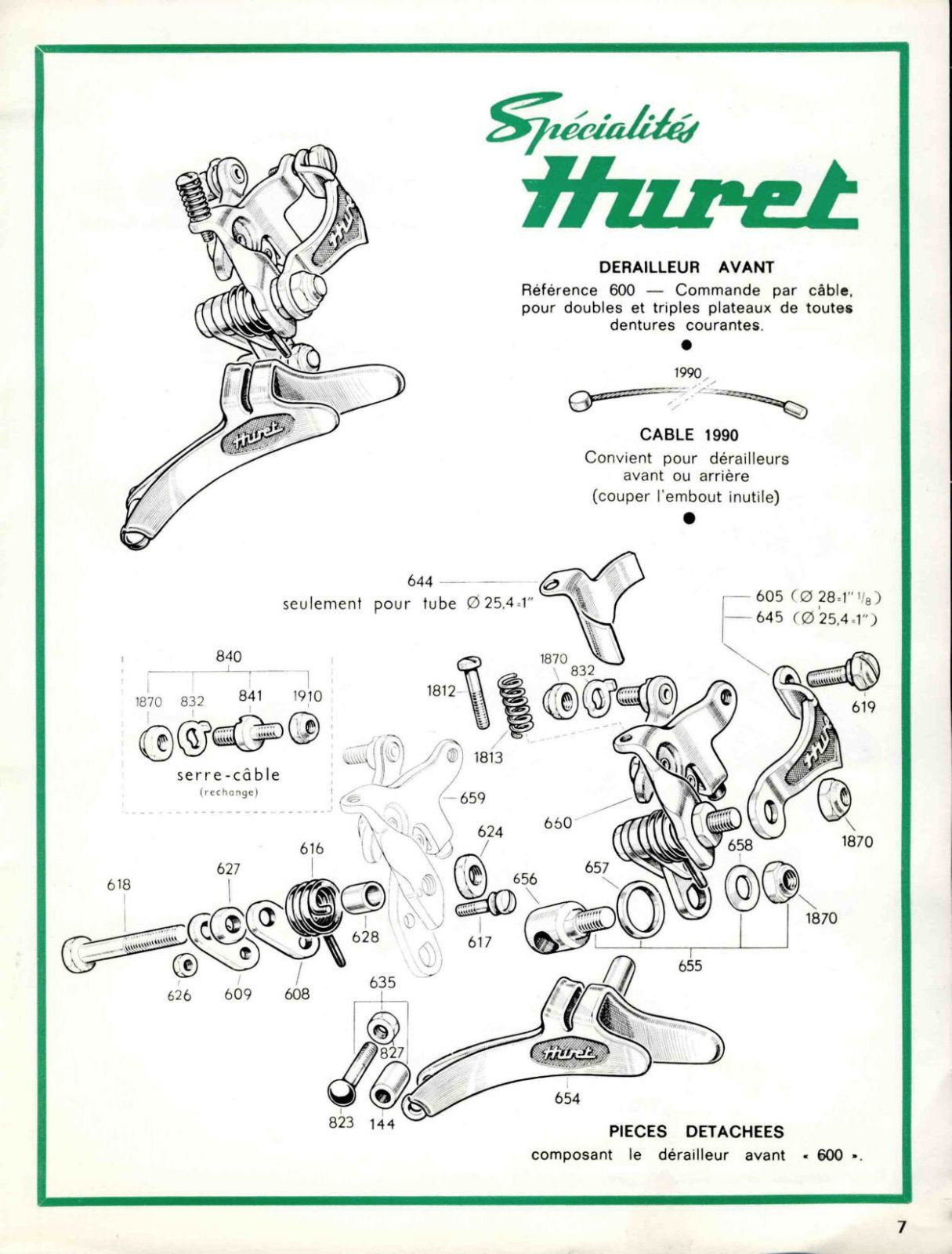

Welche Teile Nummer hat die Schraube?
(ich kann das irgendwie nicht richtig erkennen - ist das Nr. 619?)
Ja, 619, das wäre die originale Schraube (roter Kringel).
Was ich aber auf der Zeichnung sehe, ist ein eigenartiges Endstück am Schaltkabel 1990 (blauer Kringel).
Hat es irgendwas damit auf sich?
Die von Dir auf dem Foto von @roykoeln eingekringelte Schraube könnte in der Tat passen.
Ich habe solch eine Schraube (Nr. 619) leider nicht einzeln übrig.

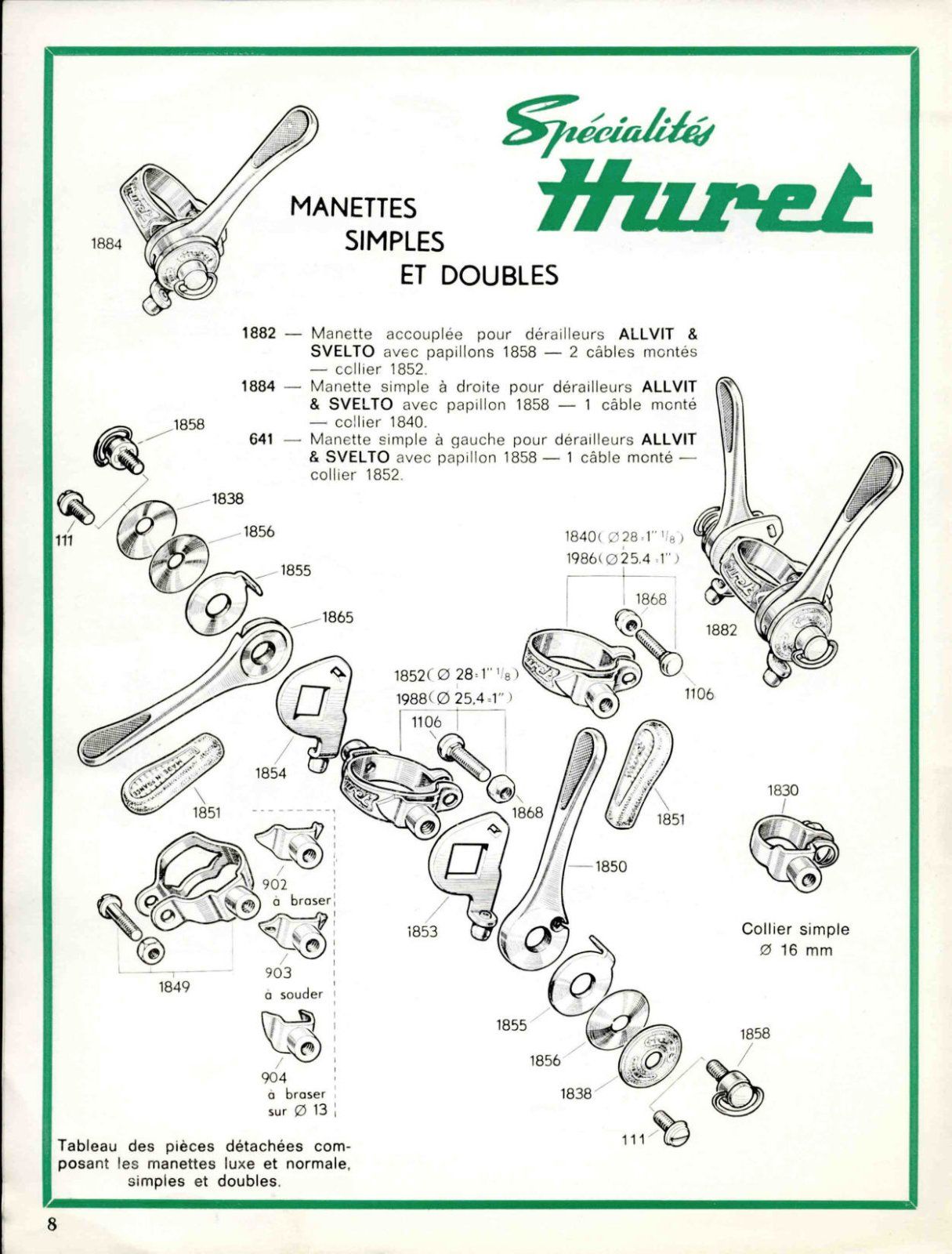

Und was die Frage zum Schaltzugnippel anbelangt: Der ist für bestimmte Arten von Schalthebeln (weiß gerade nicht, welches Modell).
P.S. Mensch bin ich vergesslich - diese Form des Zugendnippels ist selbstverständlich für die zu Allvit und Svelto Schaltwerke zugehörigen Schalthebel (siehe Teile-Nr. 1850):
