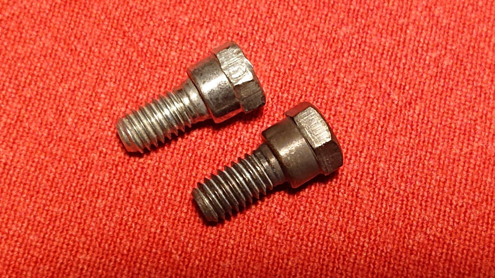

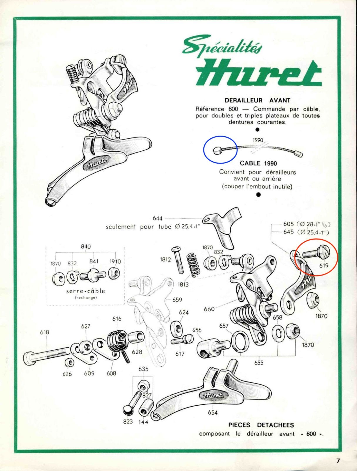

Ja, 619, das wäre die originale Schraube (roter Kringel).
Was ich aber auf der Zeichnung sehe, ist ein eigenartiges Endstück am Schaltkabel 1990 (blauer Kringel).
Hat es irgendwas damit auf sich?

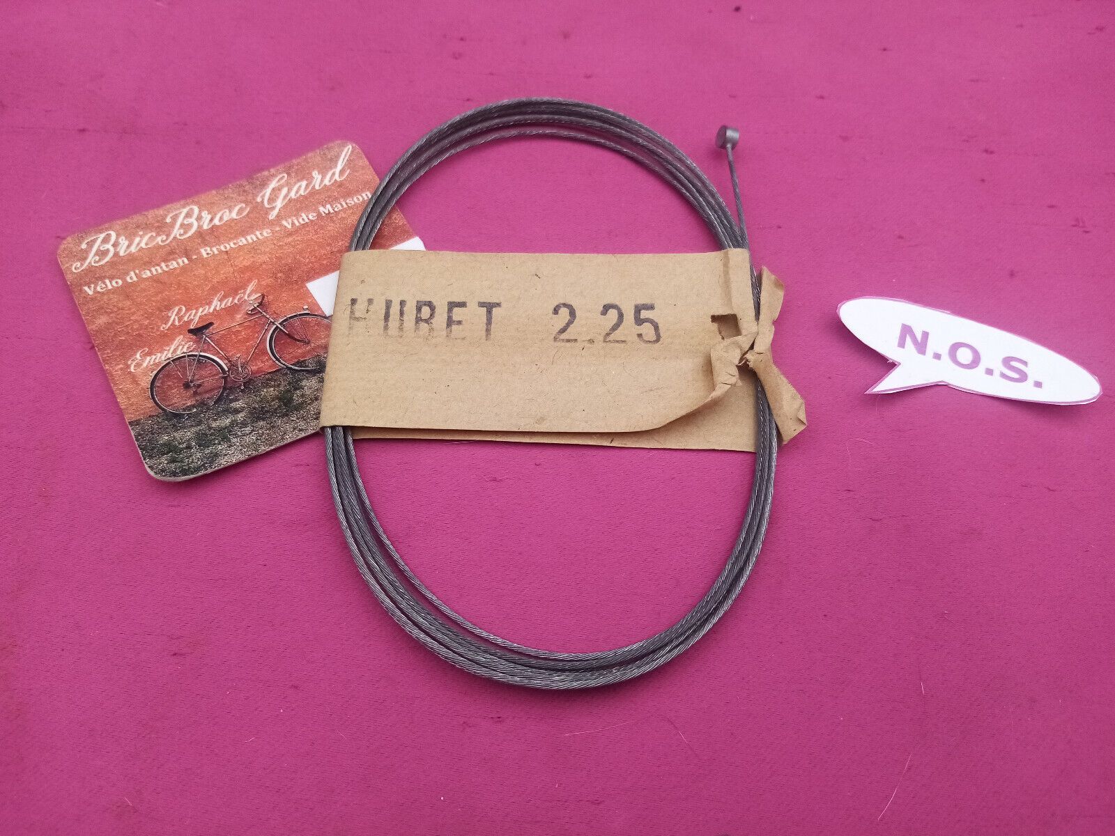

Ja, das nervt. Hat man alles dran, braucht spezielle Züge. Das war mit den alten Campagnolo Teilen (aus heutiger Sicht der Ersatzteilbeschaffung) besser gelöst gewesen. Ist mit den "von Frankreich inspirierten" DDR Rennrad Komponenten auch immer so ein Krampf.
Aktuelles Material und paar Züge mit der Feile.
Re: Charles Sablière, Aufbau- und Sammelfaden
Schon gesehen, bei Deinen Schalthebeln waren ja netter Weise noch die Schaltzugköpfe mit dran...

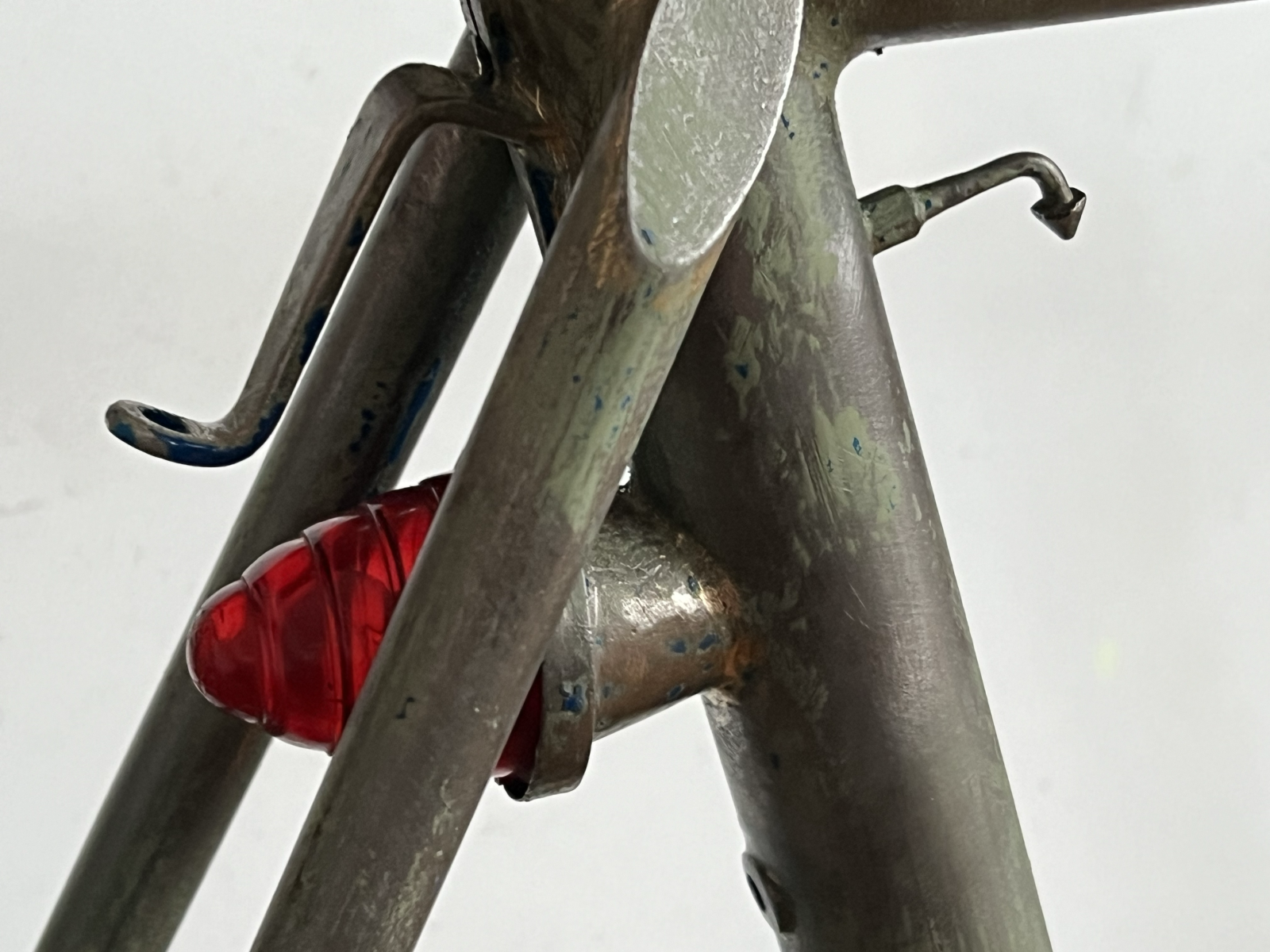

Nach einem schönen Feierabendplausch mit @Andreas P. hat sich mein Plan, den Rahmen möglichst so zu lassen wie er jetzt ist deutlich verstärkt.
Bisschen wie bei Paolo von Bicicletta Dannata in Mailand.
Ich hab nur leider keine Ahnung, wie man das klug anstellt. Im Moment hab ich den Rahmen mit Balistol einbalsamiert, was die Reaktion mit Handschweiß deutlich reduziert. Aber das ist leider keine längerfristige Lösung...
Tipps sind gerne willkommen. Es würde mich auch nicht wundern, wenn es dazu bereits hier irgendwo einen Faden gibt...
Wie gesagt, ich hab erstmal alles dünn mit Balistol belegt, das verhindert schonmal, dass jeder Fingertappsen gleich zum Rostfleck wird. Aber wie man das "wetterfest" bzw. "alltags- oder reisetauglich" bekommt, wäre interessant. Bisschen von dem gräulichen-ich traue mich es kaum zu sagen-doch-celeste Lack (er hat C E L E S T E gesagt) ist ja noch drauf.
