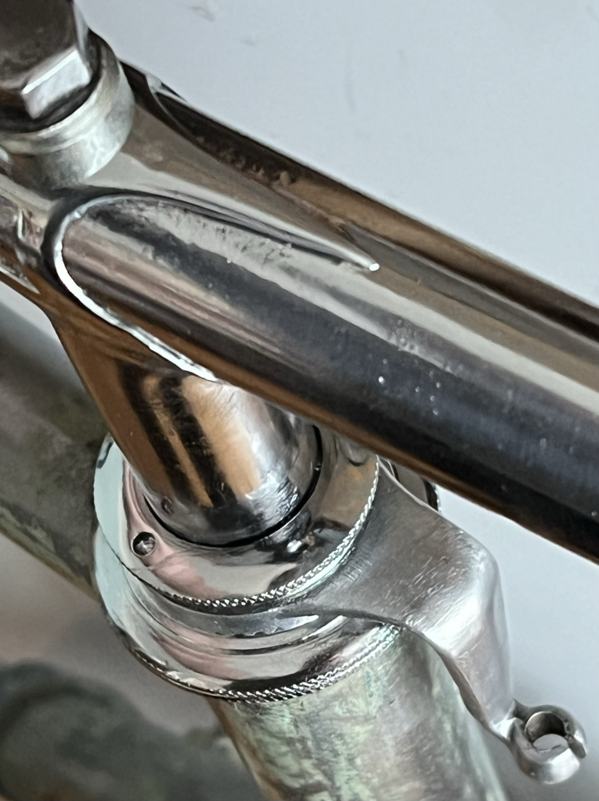

Dann gabs da auch noch ein Dawes Super Galaxy von @Smiii, da war es auch Fertan auf die blanken Rohre und dann Le Tonkinoise drüber. Manche Stellen wurden auch poliert, wenn ich mich recht entsinne, gab es dann genau da trotz Le Tonkinoise Rostwürmer.
Ich fahre an meinem Reiserenner seit einiger Zeit eine hochglanzpolierte Stahlgabel. Ab und an wische (nach mehrtägiger Ausfahrt oder alle paar Monate mal) ich da mit einem leicht WD40 getränkten Lappen drüber. Kein Rost.

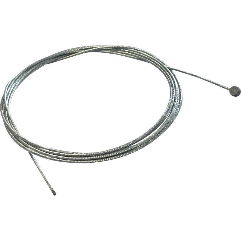

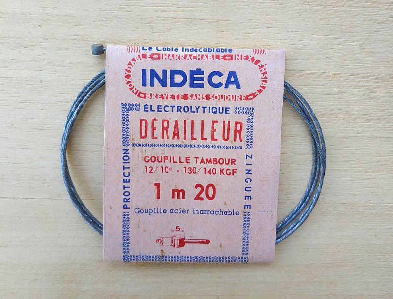

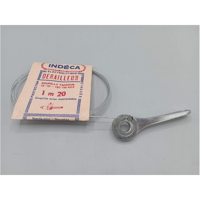

Ist das der gesuchte Schaltzug?
https://velox.fr/cables-de-deraille...illeur-huret-galva-boite-de-25-velox-202.html
...oder hier:
https://boutique.vintage-bike-shop....ca-simplex-huret-120-m-pour-velo-vintage.html
Das waren Suchergebnisse mit den Begriffen "gaine", "huret" und "derailleur"...! ;)
Passt! :daumen:
Ich glaube, da muss ich auch gleich eine Bestellung aufgeben ... :D

Ich war mich mal noch etwas schlau machen zur Oberflächenbehandlung.
Nachdem ich mich heute Nacht 2 Stunden aufmerksam durch die Projekte gelesen habe.
Bei dem motorsierten Zweiradkollegen soll Elaskon HG transparent gerne genommen werden.
Eigentlich ein Material zur Hohlraumkonservierung/-versiegelung, aber hier von den optischen Eigenschaften auch bzw. sogar ausdrücklich für Sichtbereich. Daher transparent. Dünn aufgetragen farbeinschlagsfrei und in etwas dicker leicht gelblich transparent.
Ich kann nicht nachvollziehen, warum man alle möglichen Verrenkungen unternimmt, um einen Rahmen vor Rost zu schützen und den naheliegendsten ignoriert.
Zum einen ist das ein längeres Provisorium auf der Suche nach dem richtigen Lack, zum anderen die gewünschte rattige Optik...

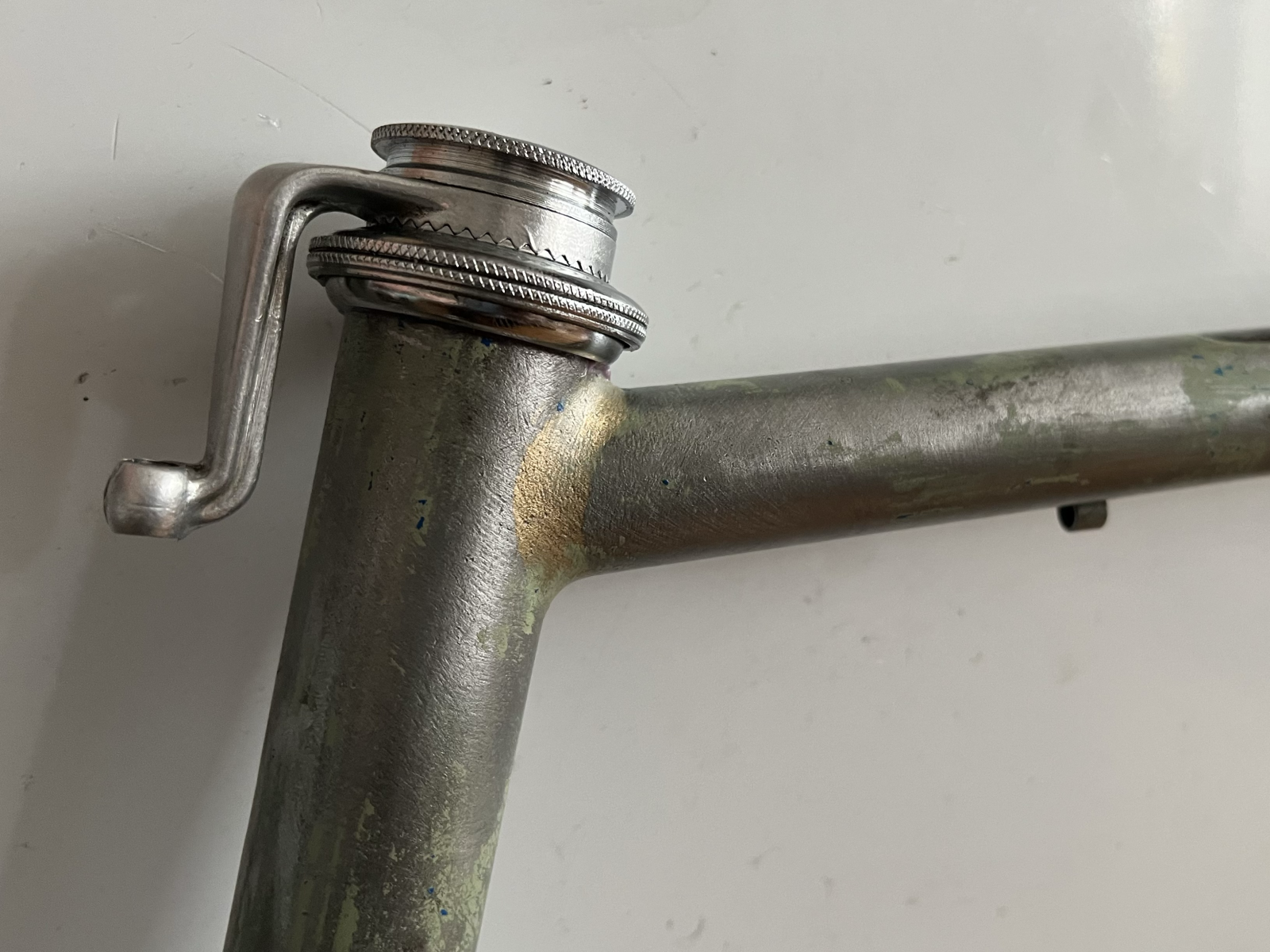

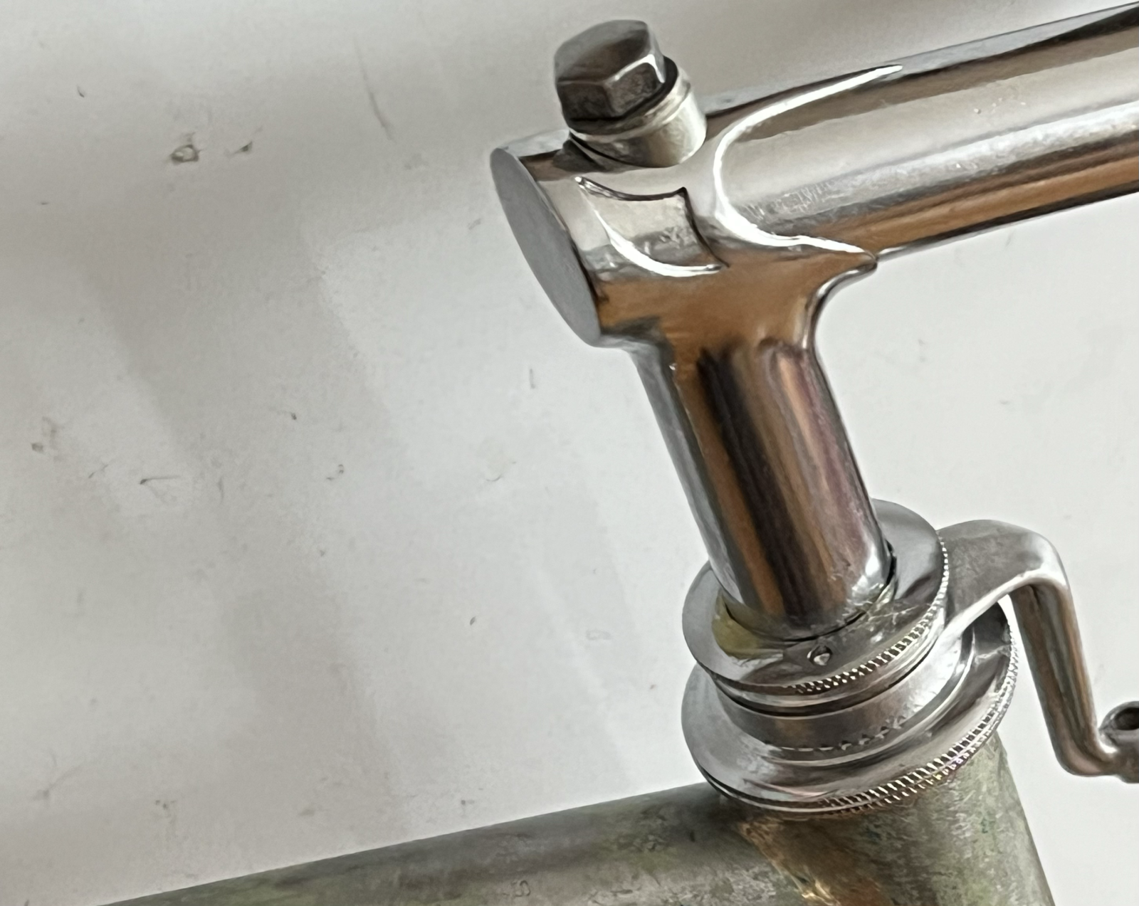

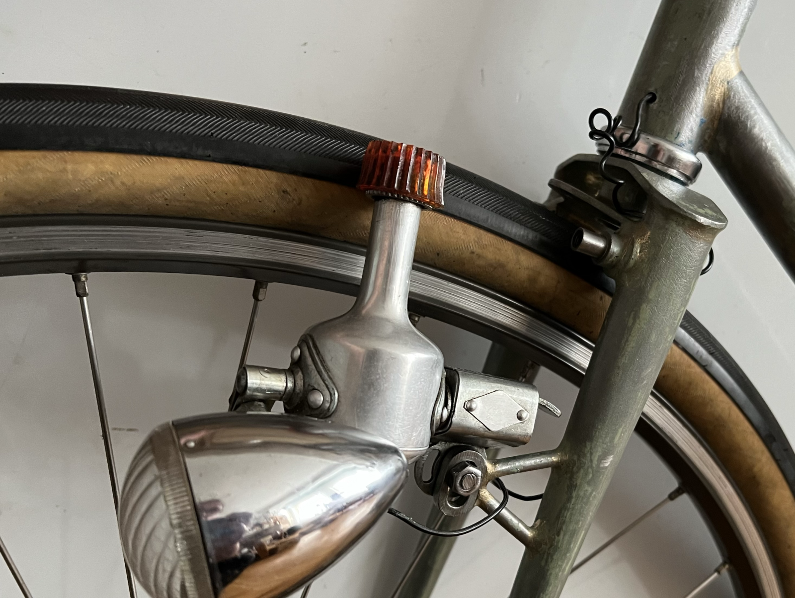

Endlich den Steuersatz reingebaut.
Dank des CLB Hängers von @Andreas P. paßt der Stronglight P3 Steuersatz wie die Faust aufs Auge zum doch recht kurzen Gabelschaft. Das Licht musste halt zuerst gemacht werden, daher erst jetzt.
Next stop am Wochenende Mafac Dural Forge (modifiié Sablière) Bremskörper.

Wie gesagt, ich hab erstmal alles dünn mit Balistol belegt, das verhindert schonmal, dass jeder Fingertappsen gleich zum Rostfleck wird. Aber wie man das "wetterfest" bzw. "alltags- oder reisetauglich" bekommt, wäre interessant. Bisschen von dem gräulichen-ich traue mich es kaum zu sagen-doch-celeste Lack (er hat C E L E S T E gesagt) ist ja noch drauf.
Owatrol ist langlebiger als Ballistol und die Oberfläche kann poliert und/oder gewachst werden. Eine andere Möglichkeit ist gutes Möbelwachs, das kann nach dem Auftragen auch poliert werden, kann aber etwas klebrig sein ( wie Owatrol). Wenn der Rahmen rostige Stelen hat, vorher komplett mit Fertan fluten und nach der empfohlenen Einwirkzeit klarspülen. Für die Konservierung innen das Schafölspray, weis gerade den Namen nicht mehr. Innen konservieren am Schluß, das Zeug kommt eine Zeit lang aus allen Löchern raus.

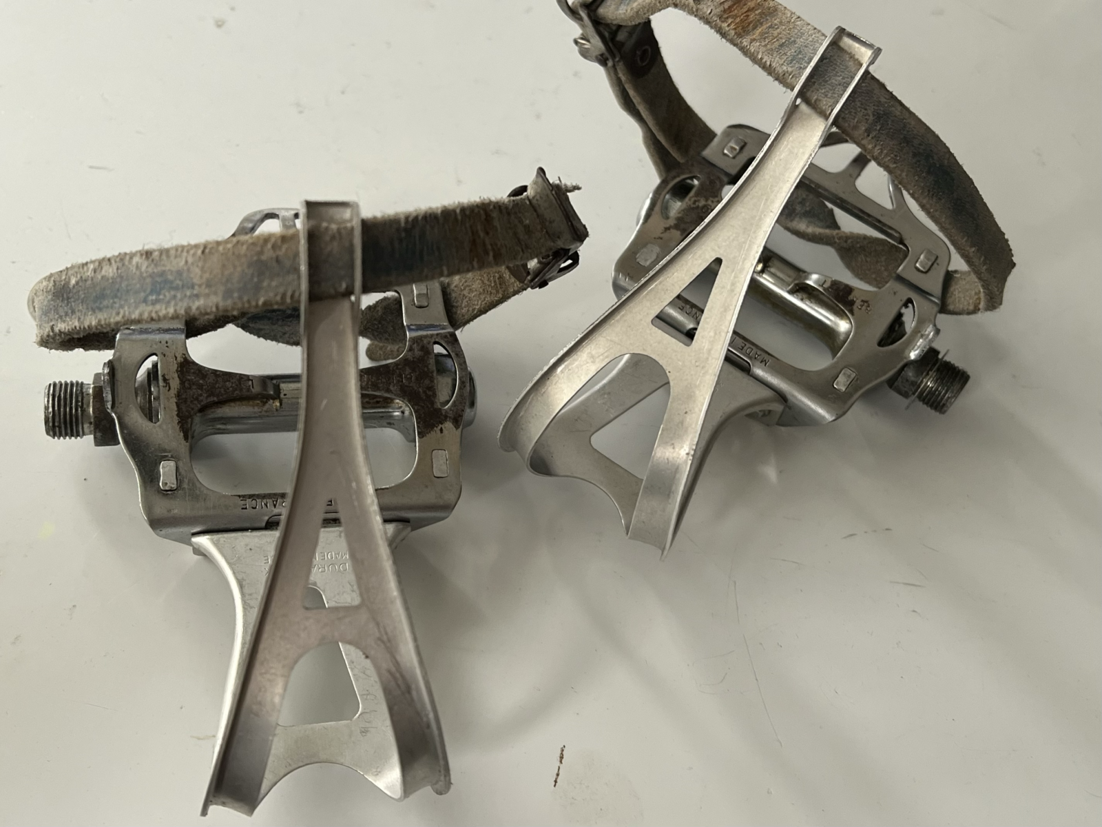

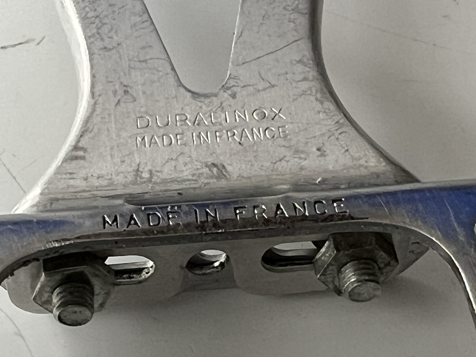

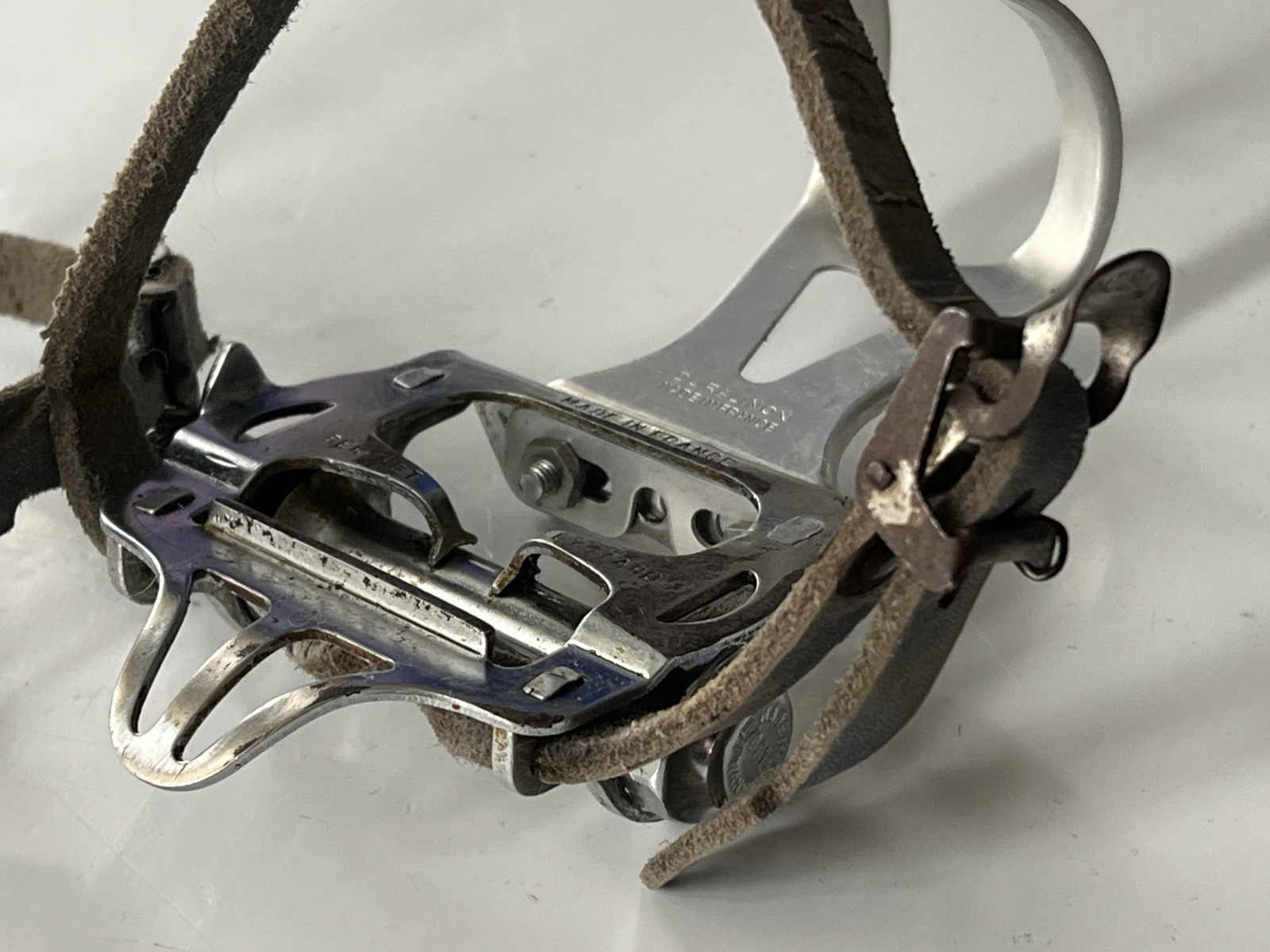

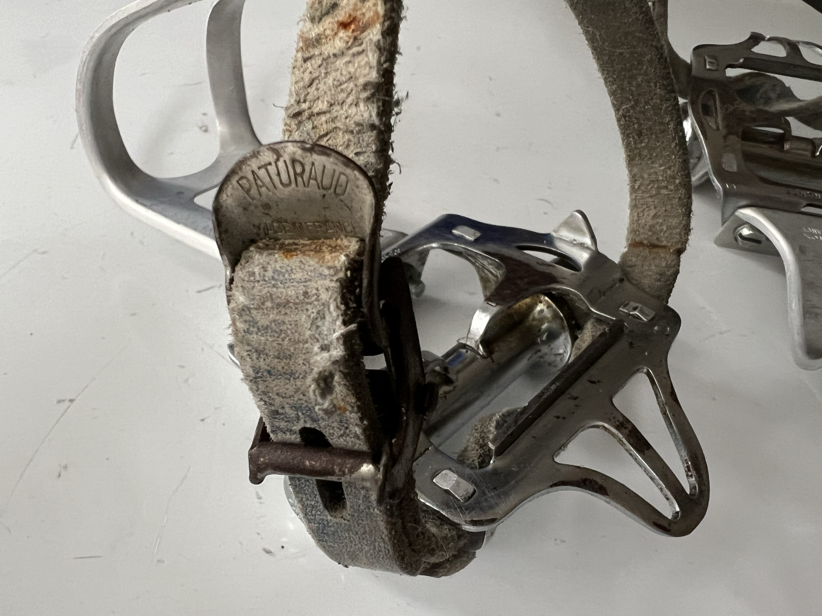

Also als Trockenübung zum Feierabend Pedale mit französichen Teilen zusammengesteckt.
Lyotard Marcel Berthet Pedale in passendem Zustand (14x125 Gewinde, kurz genug für die Sacklöcher der Kurbel). Die Paturaud No.110 Duralinox Haken in groß liegen hier schon Ewigkeiten, dachte immer, irgendwann passen die mal wo dran, jetzt ist glaube ich der richtige Zeitpunkt. Die Paturaud Riemen waren mal irgendwo dran, hab ich in einer Pedale-Wühlkiste gefunden. Spricht für: nix wegschmeißen. Hab aber keine Ahnung wie lange die noch durchhalten. Muss ich wohl mal lederfetten. Vielleicht sogar mit Lanolin?
