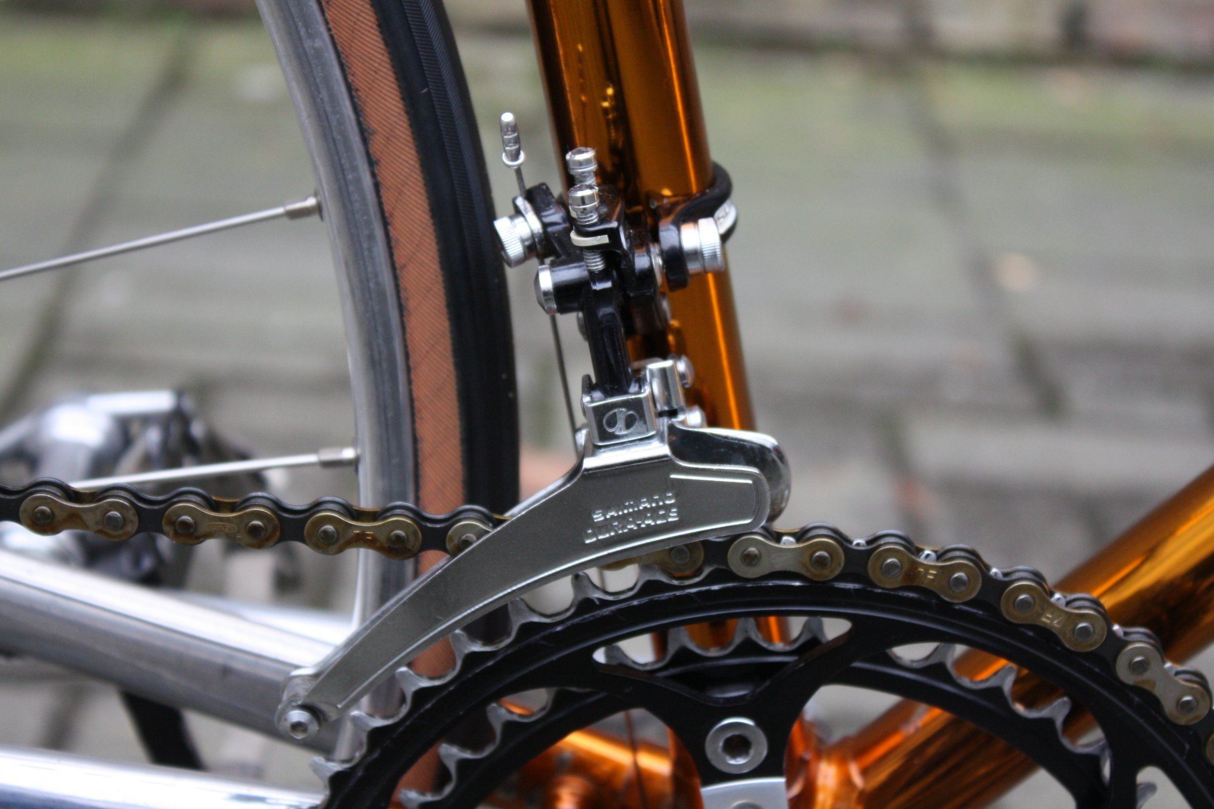

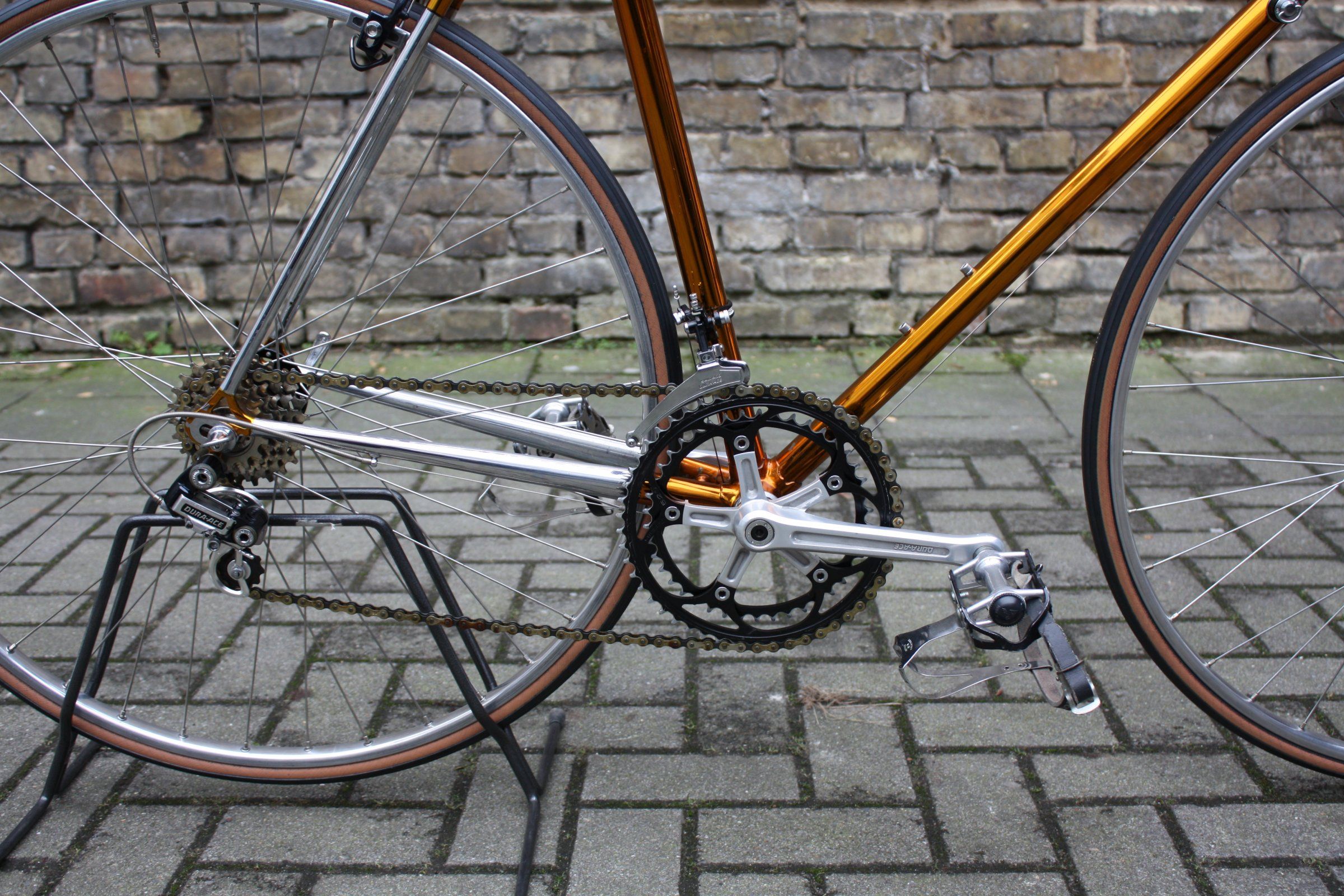

@Bottecchia-Fan @Optivi @oliverik Ihr habt alle recht, aber es ist nicht immer so einfach wie es aussieht. Zur Vorgeschichte: den Rahmen habe ich vor einem Jahr in der italienischen Bucht geschossen, im Affekt sozusagen. Die Farbe war es, die Bilder ansehen und bieten war eins, wie es manchmal so ist. Dann kam der Rahmen mitten im ersten Corona Hoch bei mir an und ein erstes Ausmessen ergab eine EBB von 120 hinten. Da war der schöne Plan dahin, ich hatte für den Rahmen nämlich eine komplette 7400er Gruppe hier liegen. Also habe ich umgeplant, mir von SunXCD entsprechende Naben mit EBB 120 geholt aber auf die passen nur die Ritzel aus den Shimano 10fach Gruppen. Daher die Schremser 7800 und nicht 7400.
Aber ich bin auch nicht so dogmatisch, mir gefällt es in dieser Kombi gut. Und die Record 8fach wartet, der Basso Rahmen (periodenkorrekt!) steht auch schon im Keller.
hab ich das richtig verstanden, Du hast 10fach Shimano Kassetten mit einer 120mm HR Nabe kombiniert ?
Wie funktioniert das mit der geringen Einbau-Breite von nur 120mm und dem (zu) geringen Platz für die 10 Ritzel ?
Der Dogmatismus kommt mit den Rädern 🤗 😅😂
ich habe aus der 10fach Kassette 7 Ritzel und die Spacer genommen. Das passt genau auf die SunXCD Nabe die insgesamt 120 mm breit ist. Und wegen den Abständen dann eben auch das 7800 Schaltwerk und die 7800 Schaltgriffe.
