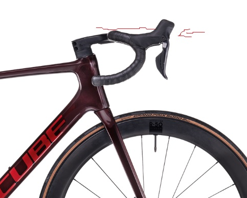

Ich habe noch frage um Position von Schalthebel auf Air. Wer helfen will, bedanke ich mich und wer verspotten will, kann dann das überspringen.
Aus Promo Fotos ist Position von Schalthebel sehr weit montiert. Hat jeder von euch so weit montiert? Es verlängert "Reach", welcher ist bei mir schon am Grenze. Und ich möchte aber nicht Lenker mit kürzeren Vorbau wechseln.
Ist es möglich, dass Man es etwas zurück montiert? Also mehr nach oben, damit der Übergang von Lenker und Schalthebel flach wird? Und Schalthebel noch immer flach bleibt. Oder ist Lenker selbst schon so erstellt, dass diese Position sein muss, sonst wird Bremshebel schn zu weit von Lenker.
Und ist es möglich ohne hydraulische Rohre zu verkürzen, in Fall dass es doch noch Original zurücksetzen wird? Wird sich das Rohr in Rahmen so viel biegen? Wir sprechen so oder so nur um ca. 1-2cm.

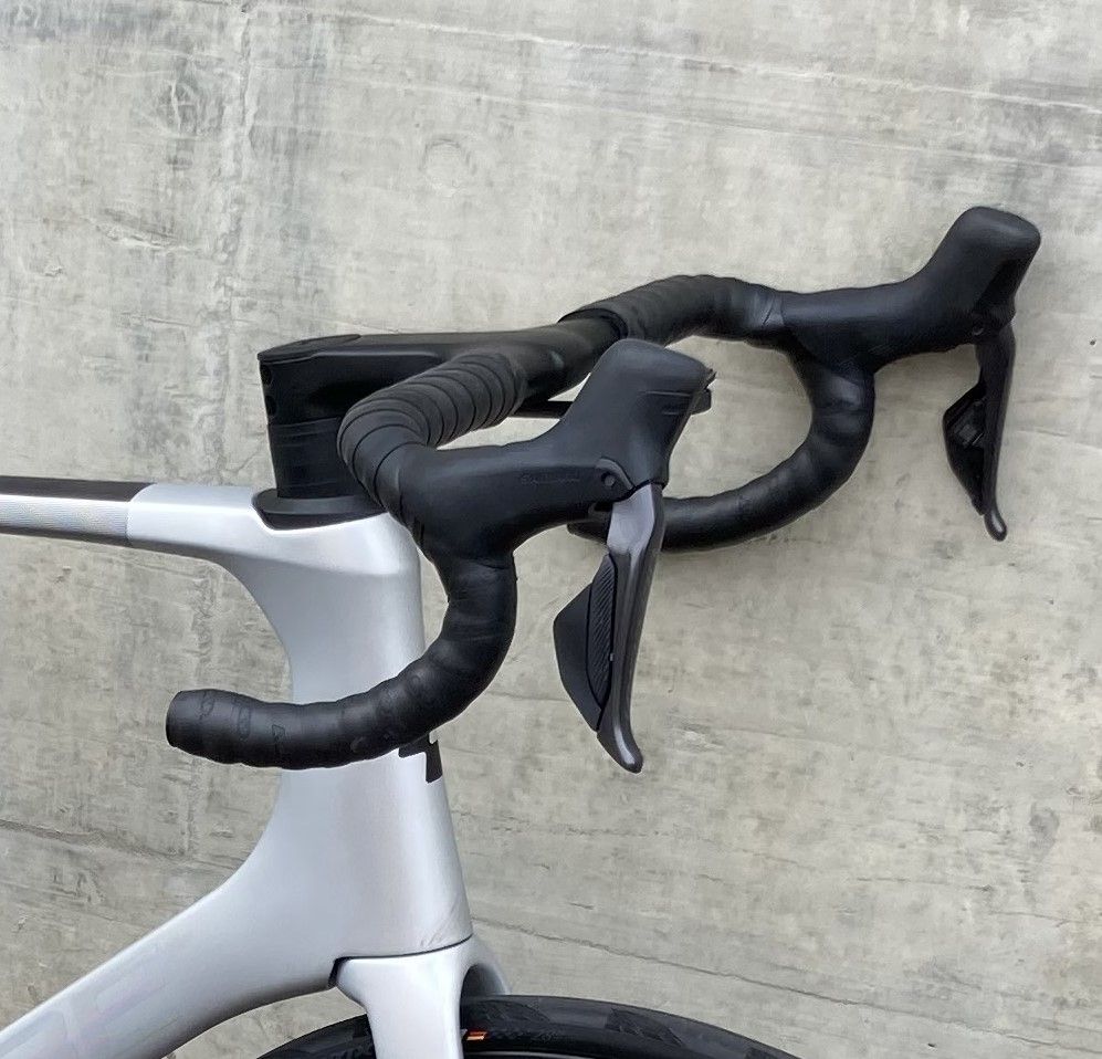

Natürlich kannst du ja die Sti's weiter oben montieren um Reach zu verkürzen.
Bedenke aber dass die Griffe dann nicht mehr parallel zu Boden und die Bremshebel dementsprechend nicht mehr senkrecht zu Boden stehen würden!
Die Frage ist ob das von Cube so vorgesehen bzw. erlaubt ist (wie weit nach oben reicht die raue Markierung)!?
Ich hab für mein Agree genau diese Lenker-Vorbau Kombi nachgekauft und bei der Montage eben festgestellt dass man die Griffe nicht weit genug oben montieren kann um einen halbwegs waagerechten Übergang zwischen Oberlenker und Sti's zu ermöglichen (so wie ich das bevorzuge).
Ausserdem mag ich wenn die Lenkerenden leicht nach unten verlaufen was bei dieser Kombi nicht der Fall ist.
Das waren dann die Gründe warum ich zum normalen Lenker zurück gekehrt bin, mehr Flexibilität bei der Montage.

Ich habe die STI ca. 1.5 cm höher montiert als vom Werk vorgegeben und seither gibt es keinerlei Probleme mehr mit einschlafenden Händen:
Das habe ich beführchtet. Also kann ich wahrscheinlich auf waagerechte Positionen vergesen.
Weiß vielleich jemand ob welche andere Lenker-Vorbau passen zum Air? Mit guten übergang runter zum Spacers meine ich.
