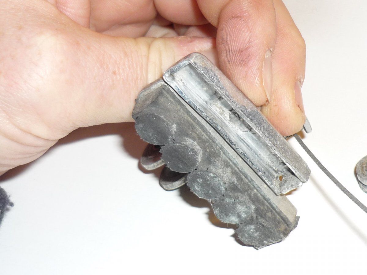

Bei den Bremsen kann ich nur empfehlen leicht verfügbare Gummis zu wählen oder direkt einen Vorrat anzulegen. Habe jetzt einen Satz in <400 Geländekilometern durch, davon gut die Hälfte im Regen oder im regennassen Gelände. Bei der Kombi aus Sauwetter, Sand & anderem Dreck kannst du zugucken wie die Beläge schmelzen. Bzw. unterwegs nachstellen und dich ärgern, wenn die Verstellschraube mal wieder komplett raus ist und der Zug neu geklemmt werden muss ;)
Ich war mal wieder zu geizig für KoolStop, mal schauen ob sich Shimanos besser schlagen als die Tektros.
