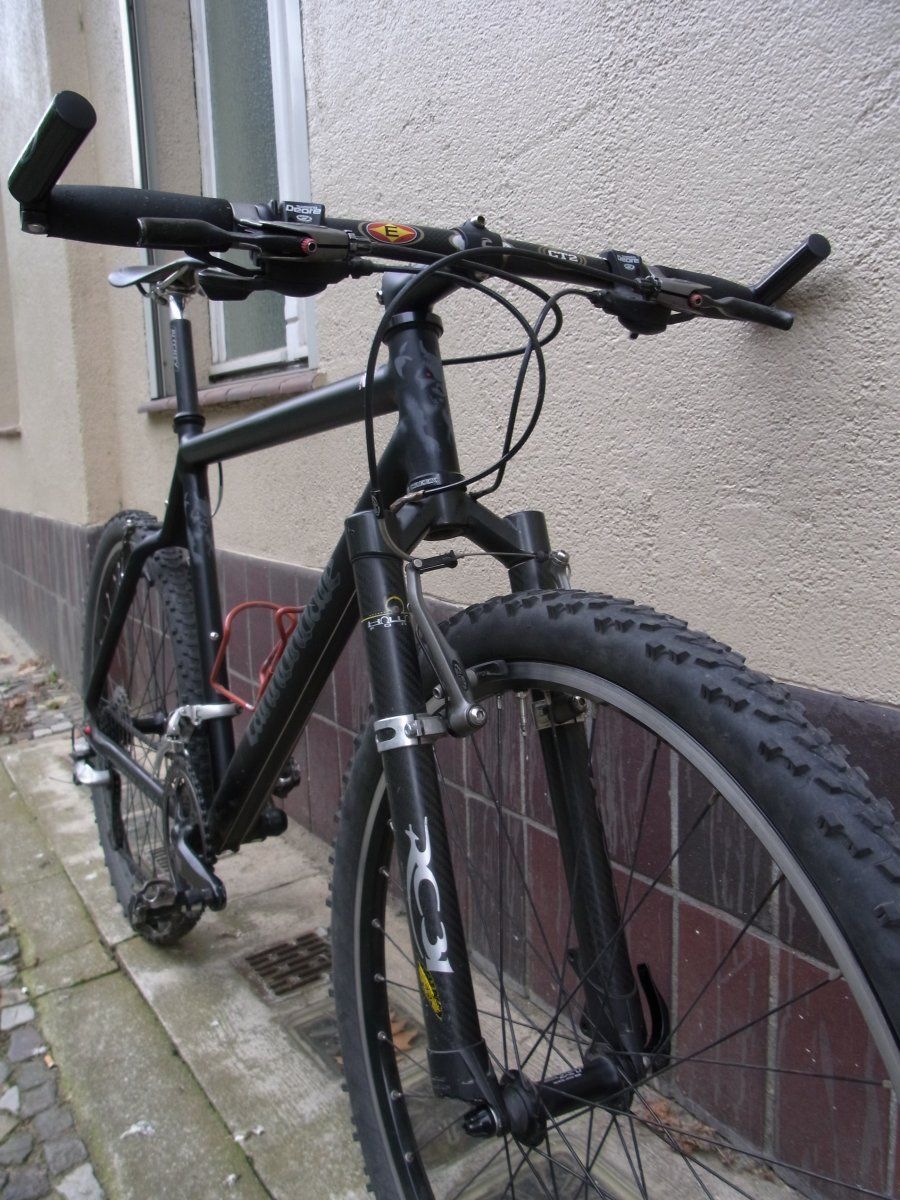

Mal ´ne Frage zu einer Bastard-Lösung...gibt es Cantisockel an Schellen zum Nachrüsten am Renner? Am MTB habe ich das an meiner Pace31 Gabel, aber für Stahlrennrahmen würde mich das interessieren...
Das ist Obermurx.
Merxatz: Befestige niemals etwas mit Schellen an einem nicht zylindrischen Rohr!

Das ist Obermurx.
Aber dat is doch orischinal so...Die Gabel ist für Scheibenbremse und mittels der mitgelieferten Adapter auch für V-Brakes geeignet. Hatte da ni e Probleme mit...aber an Carbon mag das anders sein, als an lackierten Stahlrohren...
Die Rohre sind ja auch zylindrisch. Bei der rauen Oberfläche kommt auch ordentlich Reibung zustande. Machen würd ichs trotzdem nicht, aber mei, wenns schee mocht..
