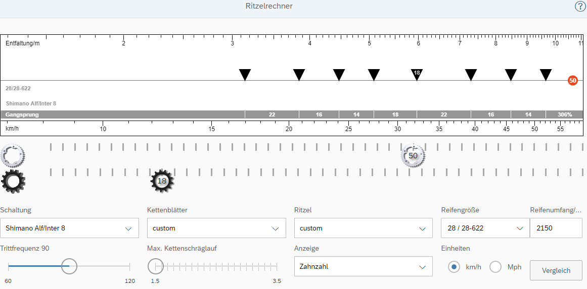

Die Abstufung kannst Du beim Ritzelrechner ansehen. Die beiden 23/24% SprĂŒnge in der Mitte dĂŒrften gerne etwas kleiner ausfallen, aber ich kann damit leben. Nutze die aber auch am Einkaufsrad ĂŒberwiegend in der Stadt. Auf Strecken mit weiter offener Landschaft und Gegenwind nehme ich lieber ein Rad mit Kettenschaltung...

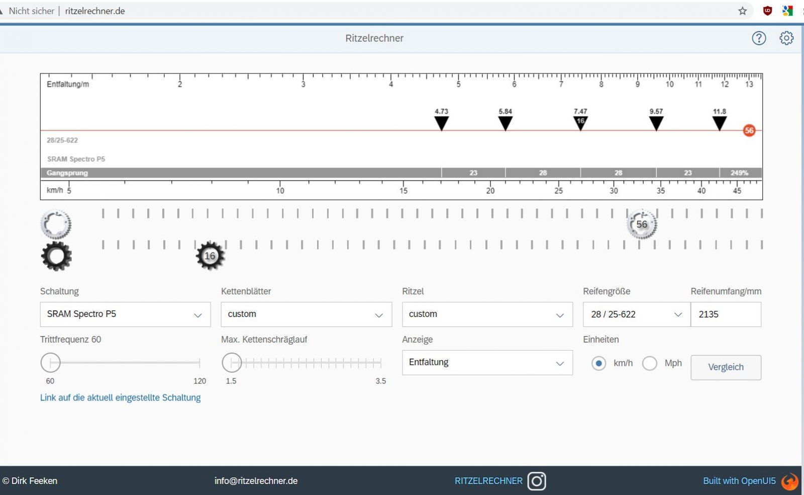

Wer eine eng gestufte robuste Nabe fĂŒr den Einsatz im Rennrad sucht, ist ĂŒbrigens mit den alten Pentasport-5-Gang-Naben und den spĂ€teren P 5-Cargo-AusfĂŒhrungen am besten bedient - dies nur so als Hinweis am Rande ... ;)

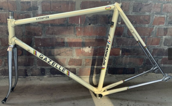

So, nachdem mir der Oktober und auch der Novemberbeginn dich noch viel Zeit auf dem Rad und somit auch zum Nachdenken gönnten ist der Entwurf klar umrissen und auch die Teileauswahl bereits grĂ¶ĂŸtenteils fix.
Es fehlt noch das gewĂŒnschte Rahmenset, aber das wird schon noch zu finden sein.

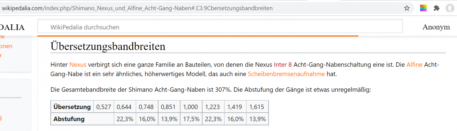

Problem bei den Nabenschaltungen von Shimano ist die Übersetzung. Die Alfine 11 hat z.B. 3 schwerere GĂ€nge zur 8, was totaler Unsinn ist. Bei der Übersetzung habe ich mal mit 52x19 angefangen, was mit 2 Kindern im Croozer Berg hoch jedoch "etwas" schwer ging und ich deshalb auf 52x23 gewechselt habe. Mittlerweile (nach Knie und Corona) habe ich 42x23 montiert.
