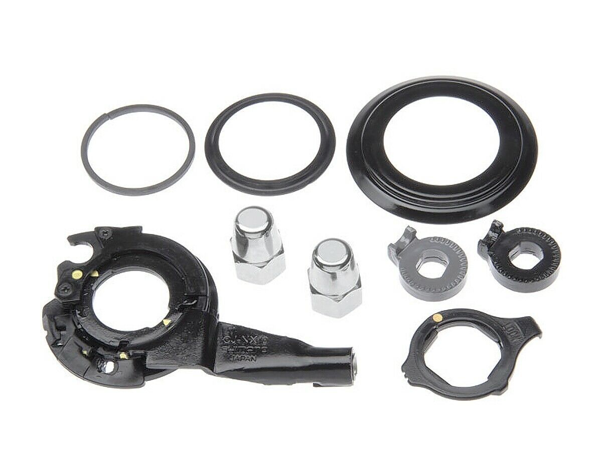

Dann noch ein Zubehörset CJ-NX10 für 10,90 Euro (inkl.):
