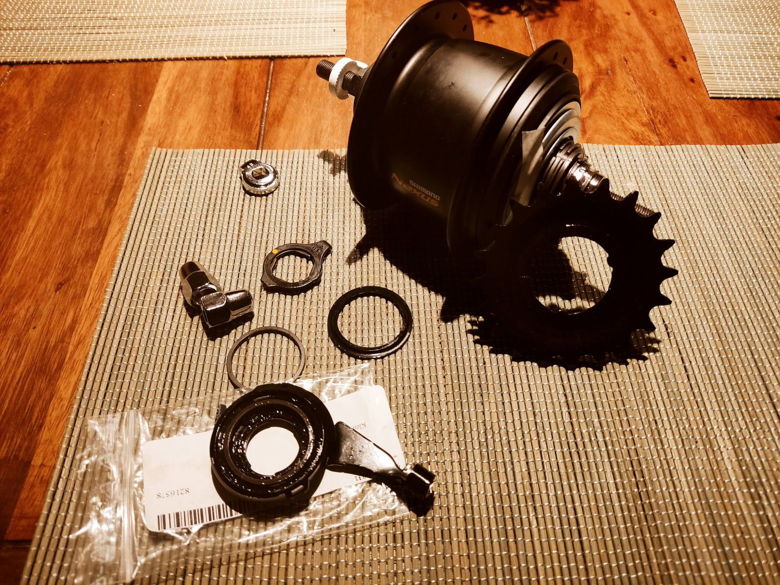

Nachdem die Post heute da war und hier etwas Dokumentation zum Experiment "Getriebe-Wintergurke" gewünscht wurde hier die ersten Bilder und auch gleich eine Frage:
Die Begutachtung des Pakets ließ gleich die Augenbrauen hoch wandern...
...aber es war dann doch alles komplett und unversehrt.
Nach Entfernung der Kontermutter auf der linken Nabenseite, also @basik -Style, und dem Anbauen der Schalteinheit passte diese schon sehr schön in den Hinterbau. Da kommt dann gleich die erste Frage für mich auf:

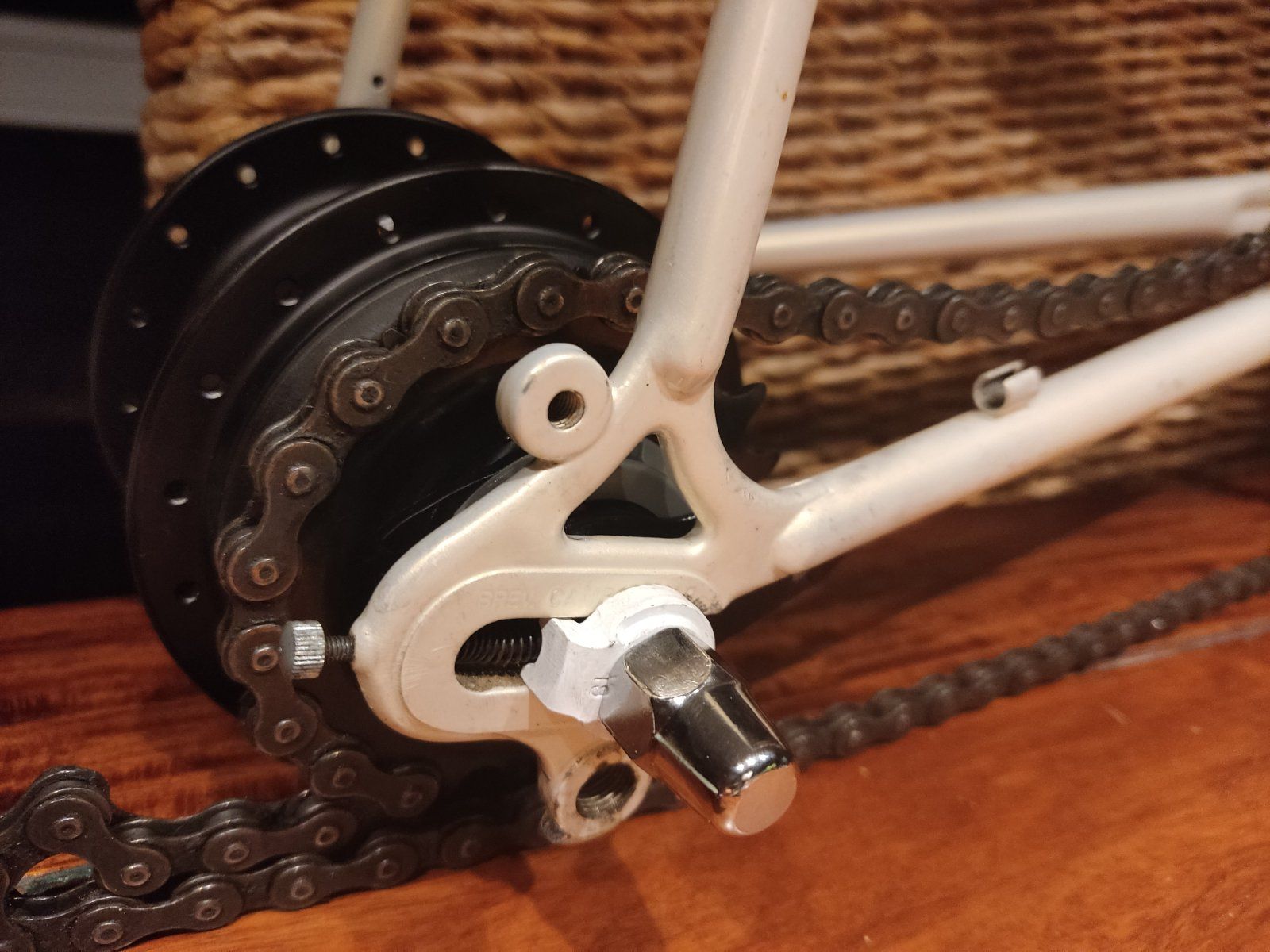

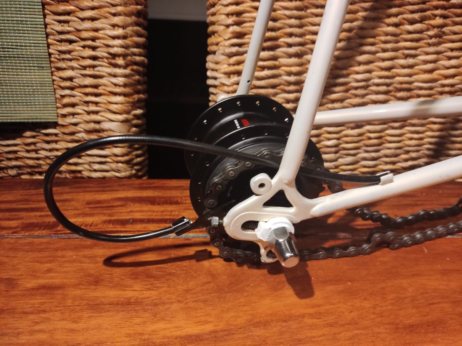

So ist der Standardeinbau angedacht:
Der Gegenhalter der Nabe zeigt in Fahrtrichtung, macht dann aber den Gegenhalter auf der Kettenstrebe überflüssig und man bräuchte einen neuen, anschraubbaren, Gegenhalter weiter vorne Richtung Kurbel.
Alternativ könnte man den Ausleger der Nabe nach hinten herausschauen lassen, den angelöteten Gegenhalter auf der Kettenstrebe nutzen und das Ganze optisch ähnlich wie beim Schaltwerk ausschauen lassen.
Wie würdet ihr entscheiden?
N'abend
Nachdem ich viel auf cyclinguk über Getriebenaben gelesen habe, lassen dich quasi alle Probleme der Nabenschaltungen auf Probleme bei der Zugführung zurückführen. Deswegen würde ich möglichst alle Bögen unterlassen oder mit einem großen Radius legen.
Gruß
dasulf
PS: es sieht natürlich mit der Schlaufe irgendwie stimmiger aus. Ich würde es trotzdem ohne machen.
Natürlich nutze ich den Gegenhalter an der Nabe, das in jedem Fall. Ich wollte den Zug aber ursprünglich offen am Unterrohr verlegen. Wie einen Schaltzug am Klassiker halt. Dann spart man sich auch die unschönen Kabelschellen am Unterrohr und kann die Führungen auf der Tretlagermuffe. Vielleicht muss ich das mal ausprobieren wenn der Schalter da ist ...
@dasulf : Was sagen denn die Engländer zur Zuführung?
Der Gegenhalter an der Nabe ist doch nur notwendig wenn es eine Hülle gibt. Die Hülle hat u.a. den Zweck, dass sich beim Verschieben des Hinterrades (zu Spannung der Kette) die Schaltung nicht verstellt.
Kühner Gedanke: Wenn du am Unterrohr eh einen Gegenhalter hast mit einem gewissen Verstellbereich und die Position des Hinterrades klar ist, dann könnte für den Ausgleich der Kettenspannung der Versteller am Unterrohr ausreichen. Unter dem Tretlager eine konventionelle Plastikumlenkung so weit rechts wie möglich montieren und den Zug ohne Aussenhülle direkt auf die Schalteinheit der Nabe lenken. => absolut klassische Anmutung ohne störende Zughülle. :idee:
