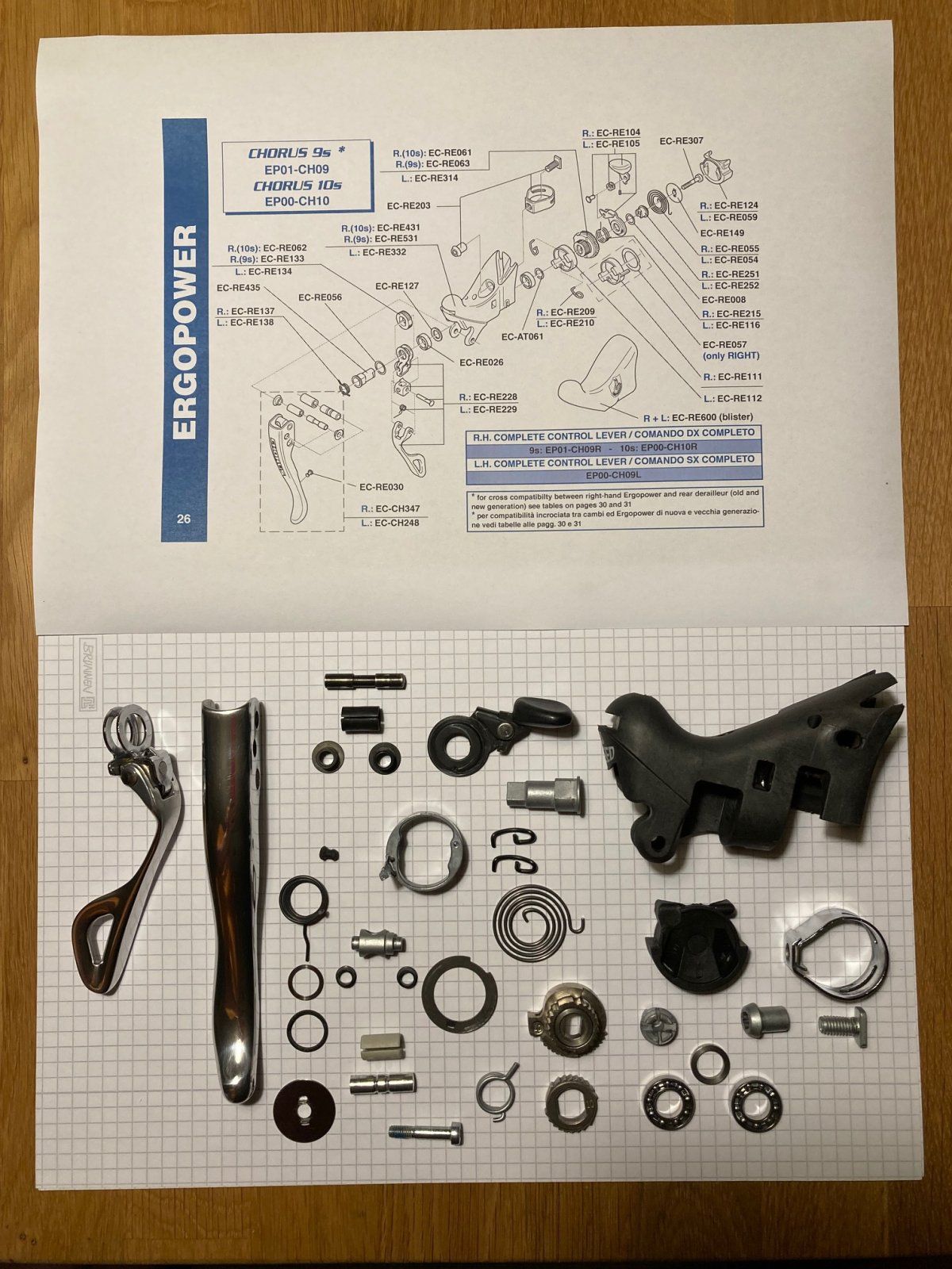

9Fach Ergopower Rundhöcker überholen?
Reichen da CAMPAGNOLO Indexfeder für Ergopower, links und rechts?
Oder hat jemand noch eine Hinweis was noch ausgetauscht werden sollte?
Würde sie gerne komplett überholen, auch wenn sie noch schalten.
https://www.smi-radsport.de/Fahrrad...MPAGNOLO-Indexfeder-fuer-Ergopower-links.htmlund
https://www.smi-radsport.de/Fahrrad...PAGNOLO-Indexfeder-fuer-Ergopower-rechts.html
Da gibt es noch 2-3 weitere neuralgische Teile die gerne mal kaputt gehen.
Ich schau mal eben nach ob ich Bilder/Teilenummern finde.....
Würde sie an deiner Stelle erst einmal zerlegen und schauen was evtl. noch defekt ist und dann die Teile bestellen.
Edit:
Defekte Teile hatte ich schon:
EC-RE111
EC-RE055
EC-RE057 (schleift sich gerne ein)
und natürlich die von dir erwähnten G-Federn
Weiterhin nutzen sich die Gumminuppsis zur akustischen Trennung Brems-Schalthebel gerne ab: EC-RE030
Andere hier mögen andere/weitere Erfahrungen gemacht haben.
Danke das wäre super, das sowieso, hab nur meine Bestellteileliste ergänzt und wollte vorab mal nach Empfehlungen fragen

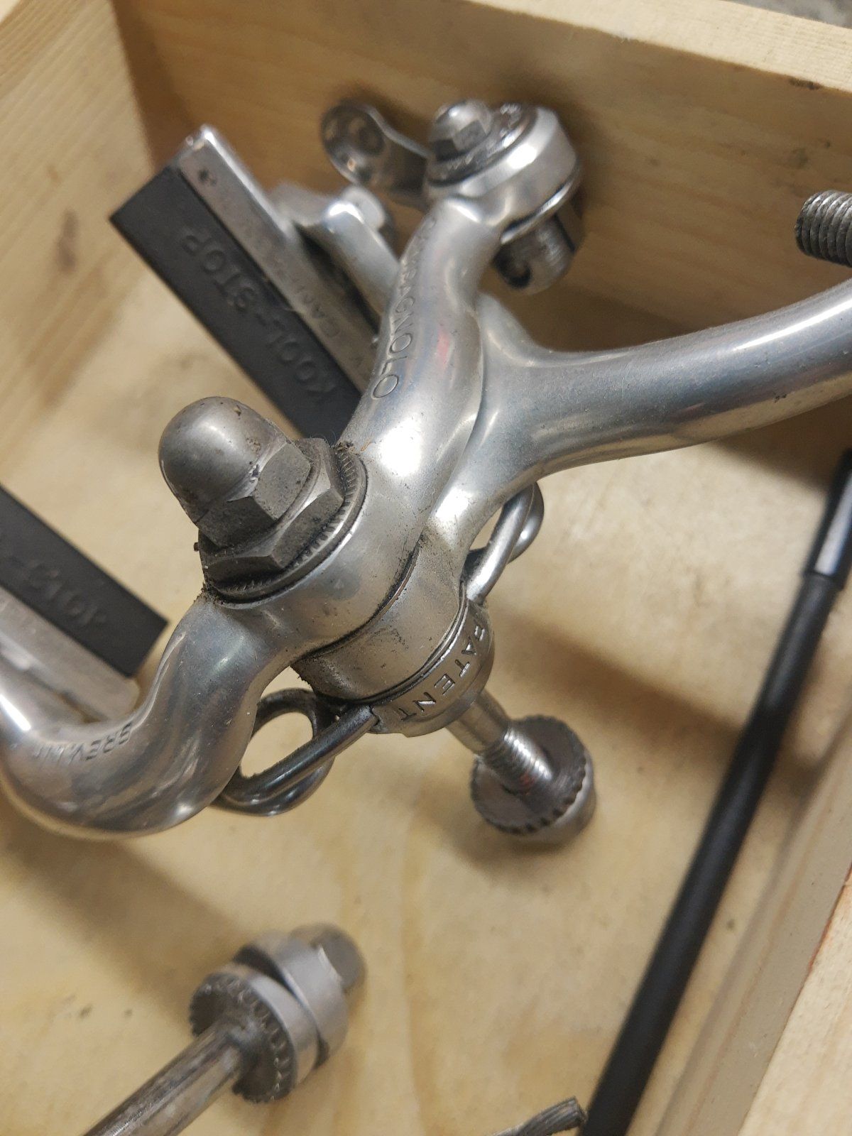

Hat zufällig jemand kurze Bolzen für diese Nuovo Record Bremsen?
Könnte ich aktuell gut für mein Technobull gebrauchen.
Danke
Nein, ich möchte die langen Bolzen nicht absägen.
Edit:
EC-RE111
EC-RE055
Frage: ist das ein Indiz für Überholung?
Wenn bei einem Ergopower der Schalthebel in der Ruheposition über den Bremshebel nach außen rutscht? Oder kann man das anders beheben? Oder einfach ausgeleihert/verbogen?
