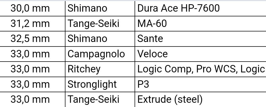

Der Mirage hat 33,52mm.
Da hast du natürlich recht.
Nächstes Mal dann definitiv.

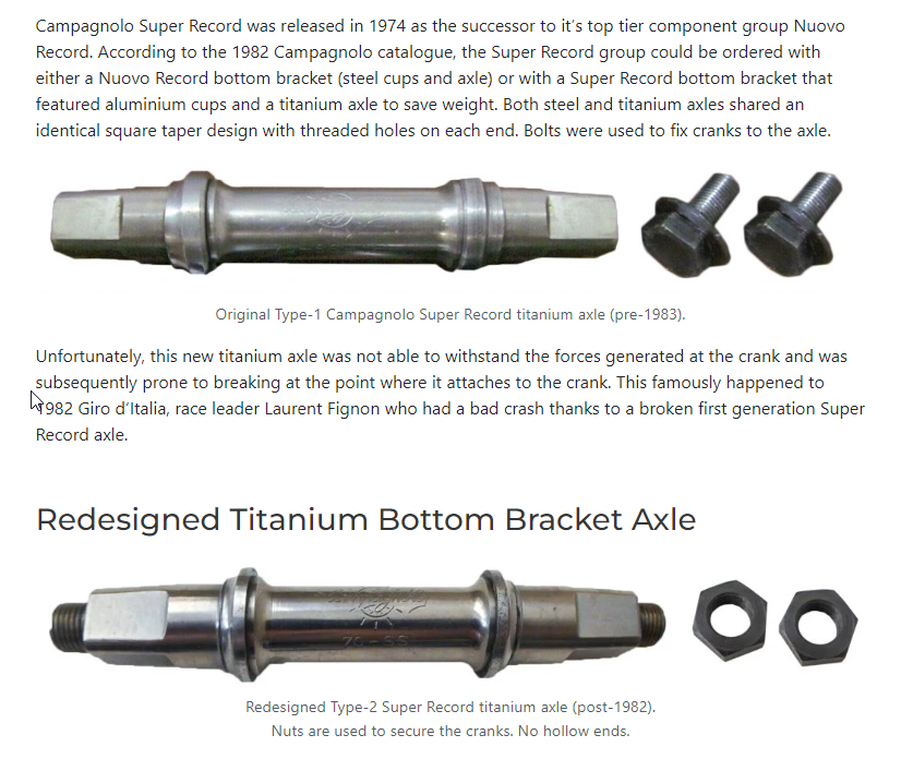

Aaah! :) weil die Stahlachsen, die ich bis jetzt in den Fingern hatte, waren alle einteilig
...ich meine, dass es keine Titanwelle ohne Stahlkonen gibt. Titan scheint als Werkstoff ungeeignet für eine Lagerlaufbahn.
Auch meine Zeus-Titanwelle als auch mein Titan-Nachbau einer Campa-Welle sind so ausgerüstet...
Würde ich auch sagen, dass Kugellaufbahn aus Ti ungünstig ist. Allerdings, wie wahrscheinlich bekannt, sind in den Katalogen 17 und 17a jeweils nur die Achse als Ersatzteil angegeben. Titan wird schon erwähnt!
hier ein Screenshot von https://cycling-obsession.com/vintage-campagnolo-super-record-bottom-bracket-review/
...sieht schon mehrteilig aus
...genau! Und die (vermutlich Stahl-) Achskonen gab es n.mW. nicht als Ersatzteil, sondern nur die komplette Achse.
Da wurden die Kugeln schnell das Titan zermergeln
St Ti is die schlechteste Materialpaarung
