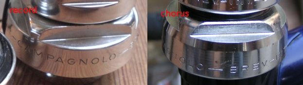

Ich darf doch mal ein Pic von @no*dice klauen:
record-vs-chorus-jpg.134237

Die Steuersätze haben sich wie bei Campa üblich im Lauf der Zeit geändert, aber zu Beginn war der Chorus aus Stahl und CdA sowie C-Record aus Alu.

Die Unterschiede zwischen Chorus und Record decken sich nicht mit den Infos von Pananoia, was die Verwirrung weiter steigert.

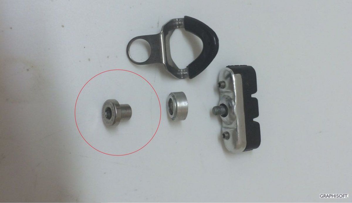

Bin immernoch auf der Suche nach einem Delta Bremsschuh oder auch nur dem Teil im roten Kreis:

aber deine Recherchen decken sich doch mit denen von @Pananoia und zwar in Kurzform:
Chorus: schräg
Record: nicht schräg
Wie sich das jetzt mit Athena, Croce etc. verhält weiß ich leider auch nicht..

Was schräg und nicht schräg betrifft sind wir uns einig.
Nur auf den Bildern von Pananoia ist der Materialsteg (oder wie man das auch immer bezeichnet) der oberen Lagerschale bei Chorus breit und bei Record schmal. In den Campa Katalogen sieht es so aus als wäre es bei Chorus schmal und bei Record breit.
Suche Einstellschraube für Campa Bremse.
So soll das Teil aussehen.
Wenn jemand eine übrig hat, bitte melden.
Danke schon mal
