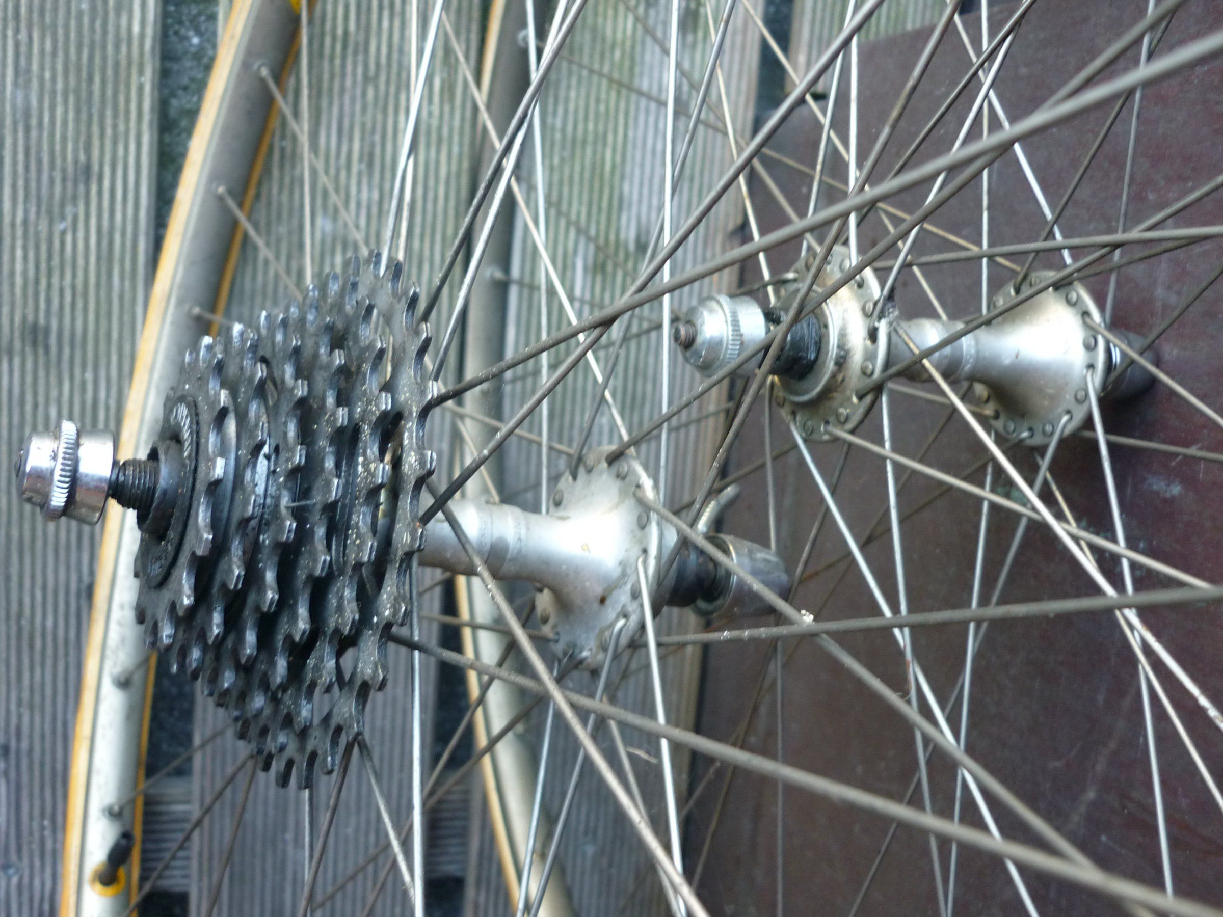

Was zum Henker sind das für Naben? Der LRS ist nachweislich aus `84. Die SSP sprechen eine deutliche Sprache Victory oder Chorus. Kann das ein Chorus sein? Nein, oder. Etwa C-Record? Die Felgen sind Campa Victory Crono. Vielen Dank allen Beteiligten;)
p1030905-jpg.367717
Das kommt hin, aber es gibt bei Campa alles ;)
Habe eine c-Record Kurbel von 83 und 84 :confused::confused:
Habe SR Schaltwerke 2. Generation mit Pat.76 usw
84 ist ja logisch, die Gruppe wurde ja 84 schon vorgestellt. 83 sind bestimmt Vorseirenprodukte oder Erlkönige, die als Testobjekte gelaufen sind. Bei den Schaltwerken hab ich mich noch nicht sooo genau beschäftigt, kann man die alten und neuen Schaltwerke mixen? Das würde einiges erklären...
