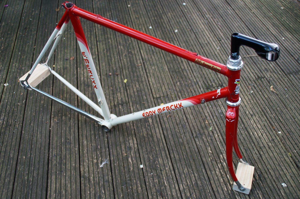

Präfinaler Stand, fotografisch festgehalten:
Dazu eine Seltsamkeit bezüglich des Team Kelme, über die ich beim Aufbau gestolpert bin:
Dem @Profiamateur wahrscheinlich als erstes wohlwollend auffallen dürfte der Vorbau, der ursprünglich schwarz werden sollte und jetzt doch Silber ist. Meinem Grundgedanken in der Sammlung folgend habe ich mich bei der Entscheidung am Team orientiert, bzw. daran, wie es zum Zeitpunkt des Baujahres vom Rahmen gefahren ist.

Und damit kommen wir zu meinem Kelme-Aufbau:
Der Rahmen ist von Ende 1987, sowohl ein 1987er, als auch ein 1988er Aufbau sind damit guten Gewissens möglich gewesen. Da es aber wohl 1987 die besagte Auffälligkeit in den Fahrer-Karten gibt, und sich nicht wirklich herausfinden lässt, ob das Team in der Saison nun wirklich rot/weiß oder doch wie sonst grün/weiß fuhr, habe ich mich für den "sicheren" 1988er Aufbau entschieden - inklusive silbernem Vorbau, wie auf den meisten Team-Fotos auch verbaut.

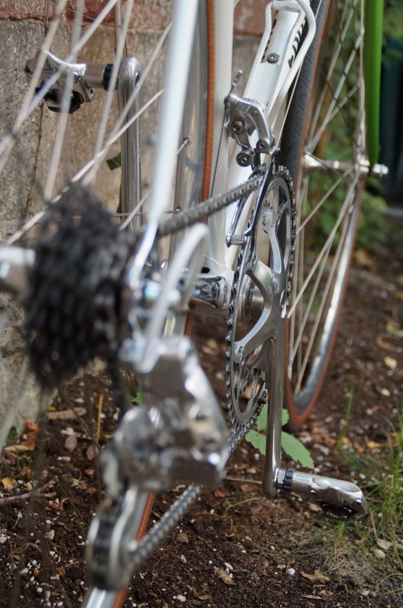

Außerdem durfte das 1.Gen Schaltwerk einem 2.Gen weichen, das vom Zustand her dem ursprünglichen aber in nichts nachsteht. Etwas abweichend wurden allerdings PowerGrade-Bremshebel verbaut, was zwei pragmatische Gründe hatte: 1. die bessere Einstellbarkeit der zum bremsen benötigten Handkraft, 2. weil ich ein Paar bekommen habe, das schon auf Aero-Züge umgebaut war, aber meine C-Record Bremshebel ohne PowerGrade dagegen noch für Wäscheleinen sind.

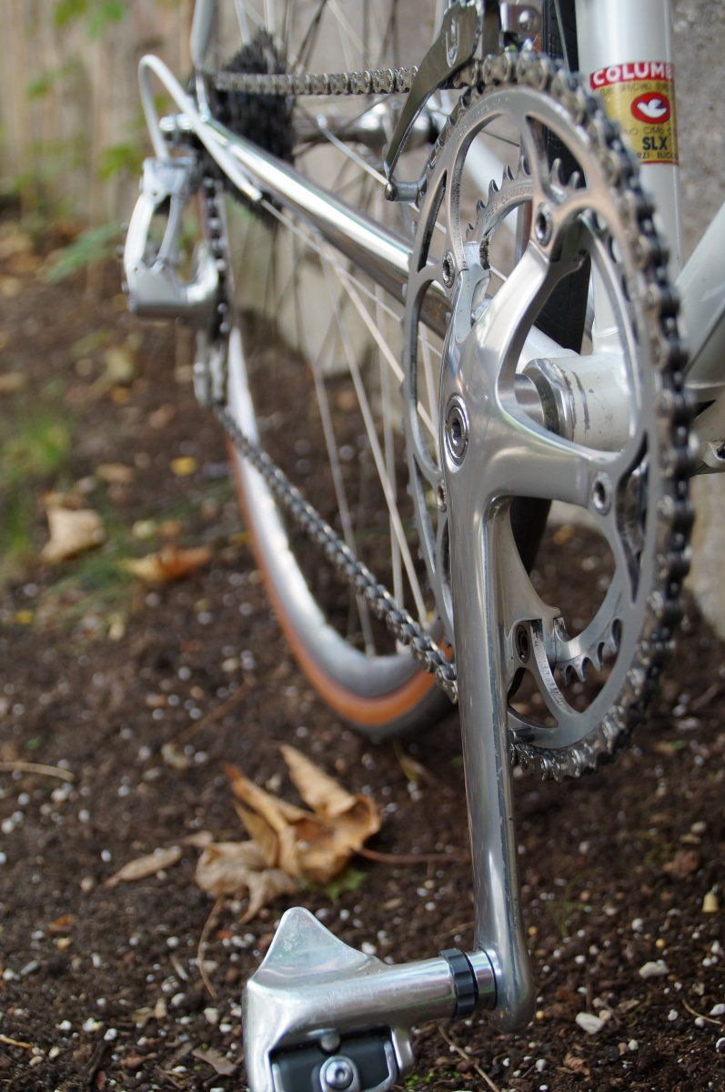

Die 2.Gen Kurbel musste poliert und etwas satiniert werden, da sie ansonsten am richtig schnieke aussehenden Rad mit den restlichen Traumzustand-Teilen ziemlich abgesuppt wäre. Über kurz oder lang hätte ich deshalb für die Kurbel gern zwei Campa-Logo Aufkleber - wenn wer was hat: her damit! :)
Und sonst so? Mir ist aufgefallen, dass sich die C-Record Deltas der zweiten Generation nicht nur optisch deutlich von den Croce unterscheiden, sondern auch technisch - und das meine ich positiv!
Die Fummelei der Montage ist zwar trotzdem nerviger und aufwändiger als bei allen anderen Bremsen die ich kenne, die Höhenverstellbarkeit des gesamten Bremskörpers macht das auch nicht unbedingt besser, aber als deutliches Plus empfinde ich die etwas andere Zugklemmung. Zumal der Zug durch sie nicht so schnell/derbe aufspleissen kann, wie bei der Croce.

Deine Stütze ist eine Record aus den 90ern, wenn ich die Karten so anschaue, fuhre die damals noch 2-bolt-Stützen aus den 70ern. Da musste noch mal bei, wenigstens eine C-Rec. würde ich verbauen. Die Farbkombi ist echt scharf. Mir ist auch schon oft aufgefallen, dass die Teams nicht das fuhren, was die Spnsorenverträge vorsahen. Daher wurden oft extra-Räder für die Autogrammkarten aufgebaut, die Kelme-Version mit den Aufdruck ist natürlich deutlich preiswerter. ;)
Hm, auf der 1985er Karte sieht mir die Stütze aber schon nach ner C-Record aus, wenn auch nicht Aero und nicht "geflutet". Letzten Endes ist die verbaute aber ohnehin die einzige (C-)Record die ich hier habe, und dürfte dann irgendwann ruhig ans Telekom weiter wandern, im Zweifel.

@T-lo du hast da jetzt wirklich dieses uralte 3ttt Geraffel rangeklatscht? Das mag zwar einigermaßen leicht sein, aber auf den Karten sieht mir das doch eher nach 'nem Cinelli aus. Zumindest passt das 3ttt Logo und der Lenker afaik nicht mehr ins Jahr '88. ;)

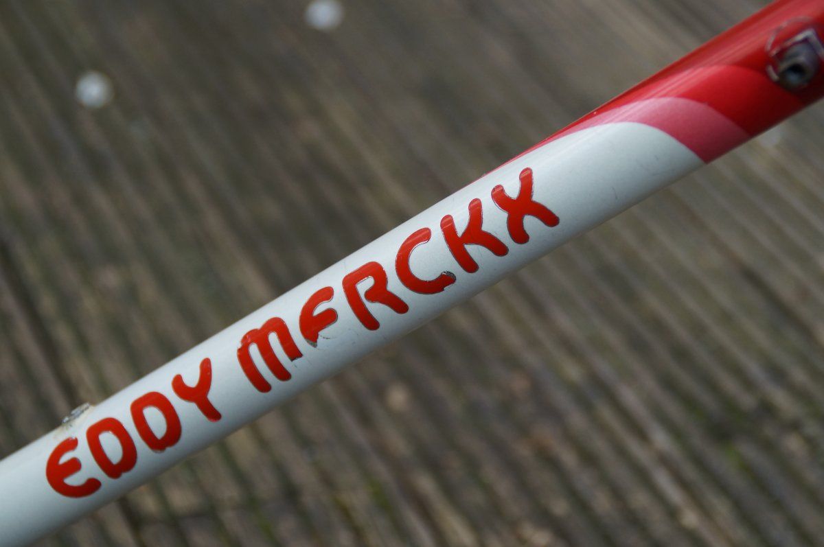

Und weil's so schön ist, noch ein paar Detail-Bilder vom Kelme:
@Blobbi: Stimmt, die Teams fuhren hauptsächlich mit Cinellis. Allerdings bin ich persönlich "Fan" von 3ttt, was vor Allem daher rührt, dass es einfacher ist, da noch an fahrbare Lenker zu kommen - 26mm Klemmung ist halt doch kompatibler als 26,4mm, von der ja inzwischen selbst Cinelli weg ist, weshalb man auch mal gut auf die Mappe fallen kann beim Gebrauchtkauf. Sogar im wörtlichen Sinne, wenn der Vorbau plötzlich versagen sollte, weil es doch einer mit alter Klemmung war, den der Vorbesitzer zu nem neuen gemacht hat.
Aus pragmatischen Gründen bin ich deshalb komplett an allen Rädern auf 3ttt umgestiegen. Ist aber ne persönliche Präferenz.
Die verbauten Teile sollten dabei aber durchaus noch zeitgemäß für 1988 sein. Das gedruckte Logo kam mWn bei 3ttt erst später und oll war der Criterium-Vorbau da auch noch nicht. Nen Record 84 mit gedrucktem Logo hätte ich allerdings auch noch hier, aber der wäre eben eindeutig zu neu.

Mal zu den Gravuren auf deinen Deltas. Du kannst ja auf die Kurbeln die gleichen Lasergravuren einbrennen lassen. Ist ja eh nicht original. :p

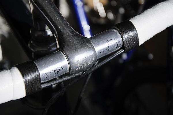

Ich habe hier einen mit graviertem neuen Logo. Was ist das dann?
Ich würde sagen, so um 1990 rum. Danach kamen dann irgendwann die bedruckten. 1988 gab es das Logo aber noch nicht, würde ich sagen.

@T-lo Du kennst den Unterschied zwischen geprägt und graviert? Deines ist graviert wie der Vorbau auf dem Bild von Blobbi. Bei Prägungen gibt es keine scharfen Kanten das Material wird verdrängt. Wie bei Schlagbuchstaben. Ich tippe mal das bei deinen Bremsen die Deckel poliert wurden und nachträglich wieder Logos eingeläsert. Aber wie gesagt das passt dann mit der Kurbel gut.

Und ich dachte immer, dass sich die '84 grob auf das Erscheinungsjahr beziehen würde. :oops:
Tun sie auch. Aber den Vorbau gibt es auch mit kleinem, graviertem und altem Logo. Außerdem gab es im Laufe der Zeit auch noch kleine Änderungen im Bereich der Vorbauklemmung und der Abdeckkappe.
