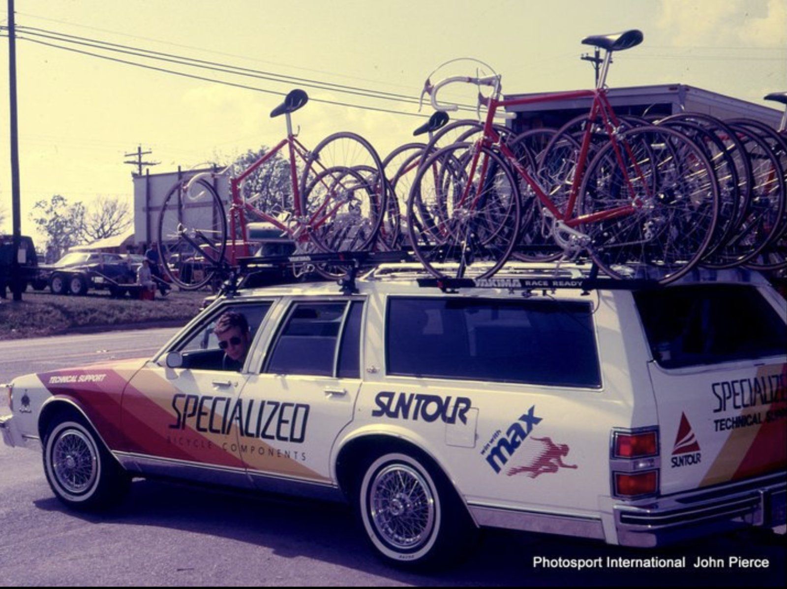

Mal eine andere Frage: hatte Suntour 1989 noch eine Zusammenarbeit mit einem Profi-Team ?
Auf dieser 1989er Katalogseite sieht man ein Teamfahrzeug mit Specialized Team-Rädern, die wohl mit Suntour ausgestattet waren ?
Weiss jemand näheres darüber ?

Das war der hier:
Das war wahrscheinlich kein Team Fahrzeug, sondern ähnlich dem berühmten Campagnolo-Support-Buick ein neutraler Pannenhilfe-Wagen bei Rennen in den USA, der jedem Fahrer helfen würde, so wie die gelben Mavic-Peugeots früher bei europäischen Rennen oder die blauen Shimano-Skodas heute bei der TdF.

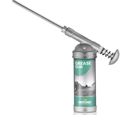

Frage zur Fettpresse für die XC Pro Grease Guard Komponenten. In dem 1991er Bicycle Equipment Catalog sind schön die Produkte von Suntour aus dem Jahr beschrieben. Wie auch die Grease Guard Presse zum schnellen Fetten der XC-Pro Componenten. Ich bin an dieser Presse interessiert, finde jedoch im Netzt keine Angebote. Weiß hier jemand die Spezfikationen, welche verfügbare Presse verwendet werden könnte? Damit die Öffnung der Presse zu den "Grease Ports" passt.
Jede Presse mit langer Kanüle passt. Die im Katalog gezeigte ist jene, welche auch von Motorex/DT verwendet wird. Ob alle Pressen dieses Type Originale vom selben Hersteller sind oder auch ein Haufen Nachbauten unterwex ist, kann ich nicht sagen. Sie sind sich jedenflals alle zum Verwexeln Ähnlich.
Danke, dass ist die Type, die ich gesucht habe. Bei der Suche nach Fettpressen wurde sie mir nicht angezeigt.
Hintsichtlich der Handhabung schein mir diese Bauart praktischer zu sein, als die von Shimano oder exus, da die Kanüle länger ist und ich sie hinstellen kann, wenn ich fertig bin. Bei den anderen sind ja Tuben unten dran, die ich halt nicht abstellen kann, sondern nur ablegen.
... welche auch von Motorex/DT verwendet wird. Ob alle Pressen dieses Type Originale vom selben Hersteller sind oder auch ein Haufen Nachbauten unterwex ist, kann ich nicht sagen. Sie sind sich jedenflals alle zum Verwexeln Ähnlich.
Diese Motorex/DT und die Suntour OT-GG10 sind baugleich und vom selben Hersteller, Dualco, Houston, Texas.
Es gibt noch ein Chinateil, das weltweit unter verschiedenen Labels verkauft wird, in Deutschland z.B. unter Sägenspezi und Hazet. Direkt aus China deutlich unter 10 Euro Artikelpreis, mit Hazet Aufkleber natürlich nicht.
Die Motorex/Dualco und das Chinateil (mit Hazet Aufkleber) sind sehr sehr ähnlich, funtionieren gleich gut.
Die lange Spitze (und andere Alternativspitzen) sind eine Dualco-Exklusivität, leider in Deutschland nicht zu kriegen, denn die kann man ebenso auf das Chinateil schrauben. Ich habe da lange nach gegoogelt um so eine Spitze für meine Hazet Fettpresse zu bekommen. Ich bin nur bei Auslandsadressen fündig geworden. Da war dann die Motorex Fettpresse als Ganzes aus D nur unwesentlich teurer als nur die Spitze aus dem Ausland.
Park Tool hat ein eigenes Modell das, abgesehen von der blauen Farbe, ebenfalls sehr ähnlich aussieht, auch nur eine kurze Spitze hat und man dort statt des üblichen Behälters glaube ich auch eine Fetttube direkt festschrauben kann.
