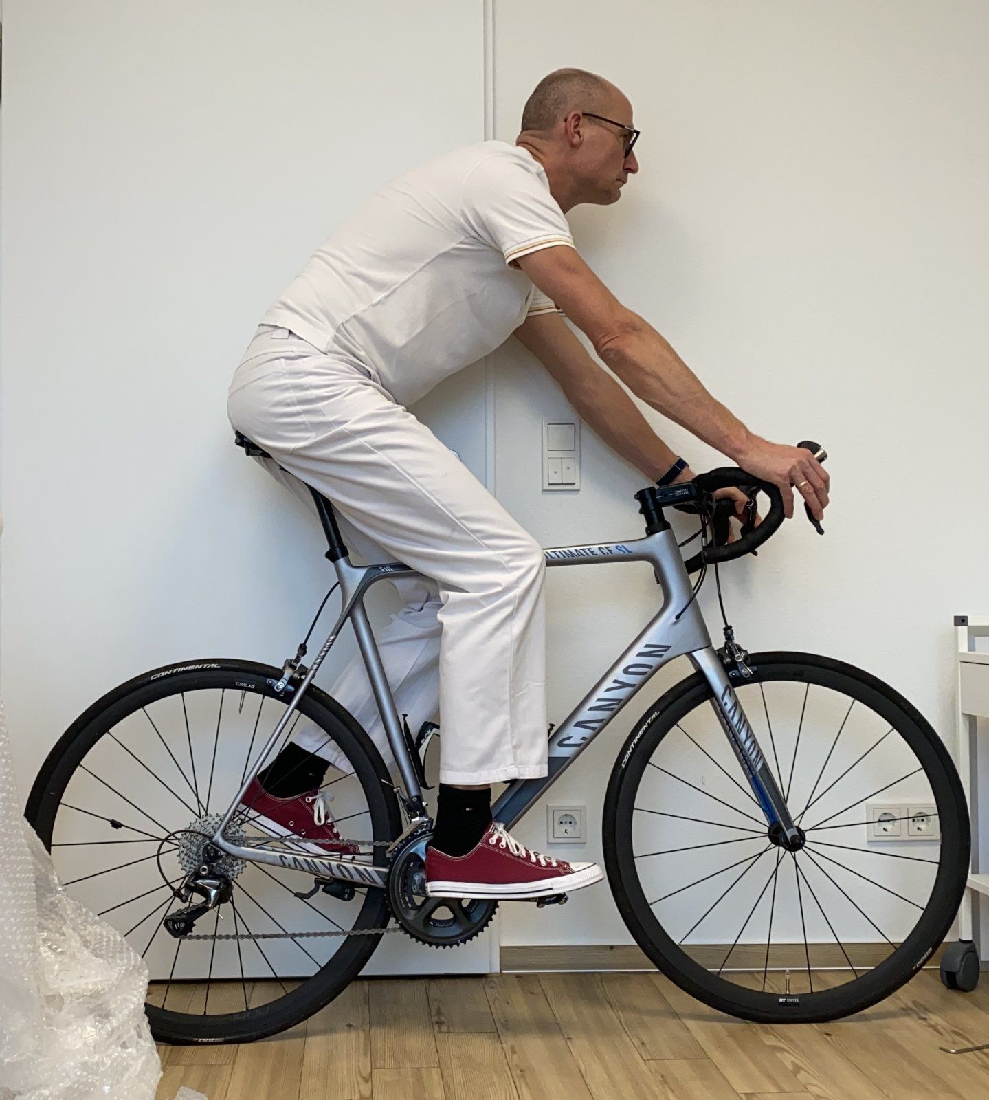

Das blöde ist ja, wenn ich es behalte und mit Vorbau und eventuell Sattel/Stütze (ich sitze eher zu weit hinten auf dem Rad) anpasse und es passt dann weiterhin nicht, wäre das einfach nur ärgerlich…aber geil ist es mit seiner DI2 und der roten Farbe schon.

Fotos sagen mehr als Worte :)
Wenn es nicht optimal passt (und auch nicht absehbar ist, dass es passend gemacht werden kann), würde ICH es ehrlich gesagt lieber zurückschicken. Es klingt so, als ob das noch möglich ist…

Dann mal zwei nicht ideale Bilder (wegen Klamotten und selber an dir wand gelehnt)

Es hilft folgendes: Sich aufrecht aufs Rad setzen, Becken durchstrecken, Arme lang nach vorne (sozusagen parallel zum Boden) und sich dann nach vorne beugen (Rücken bleibt gerade!). Die Handballen (und zwar eher der untere Teil) sollten dann auf den Höckerspitzen der Griffe landen.

PS: @lagan: Ich glaube, man erkennt trotz Klamotten aber auch, wie deine Schultern sich nach vorne drehen müssen, damit du trotz voll durchgestreckter Arme greifen kannst. Sorry to say, aber auch für mich schaut das auf diesen ersten Blick klar zu lang aus.

Würde ich nach meinem Empfinden so sehen, ja

Bei mir ist ein Indiz für die richtige Länge auch, wenn ich aus dem Sattel gehe mit den Händen in den Hoods (z.B. bergauf) meine Knie ganz knapp den Lenker NICHT streifen.
Wenn der Abstand mehr als 1-2cm ist, ist mir das Rad idR auch zu lang…

Kein Grund für Sorry…für ehrliche Meinungen habe ich die Bilder ja gepostet…daher Danke!
Bezüglich der Frage, wie lang man sitzen soll, hier nochmal die altbewährte Faustregel, zigfach auch an anderen überprüft, kommt irgendwie immer hin. Also auch, das faksch sitzende tatsächlich falsch sitzen:
"...setz Dich in normal-sportlicher Haltung aufs Rad, Hände z.B. auf den Griffen aufgelegt. Nun guck‘ runter: die Vorderachse sollte quasi vom Lenker verdeckt werden, also eine Linie mit Auge und Lenker bilden. Siehst Du die Achse hinterm Lenker, sitzt Du zu gestreckt, das sollte auf keinen Fall so sein. Dann müsste der Sattel nach vorn oder ein kürzerer Vorbau her. Oder im Extremfall halt ein anderes Rad.."

Tatsächlich war mir diese Regel mit der Vorderachse nicht bekannt, obwohl ich ziemlich viel geschaut habe. In der letzten Zeit… Danke, werde ich heute mal überprüfen… Bezüglich der Sattelstütze – kommt es da nicht auch auf die Länge des Sattels an?
Zumindest gibt wtenchscience eine Entfernung sattelspitze tretlager von 8,5 cm als Empfehlung und eine cockpitlänge (sattelspitze/obergriff) von 59-61 cm an-kommt wahrscheinlich gar nicht so schlecht hin
