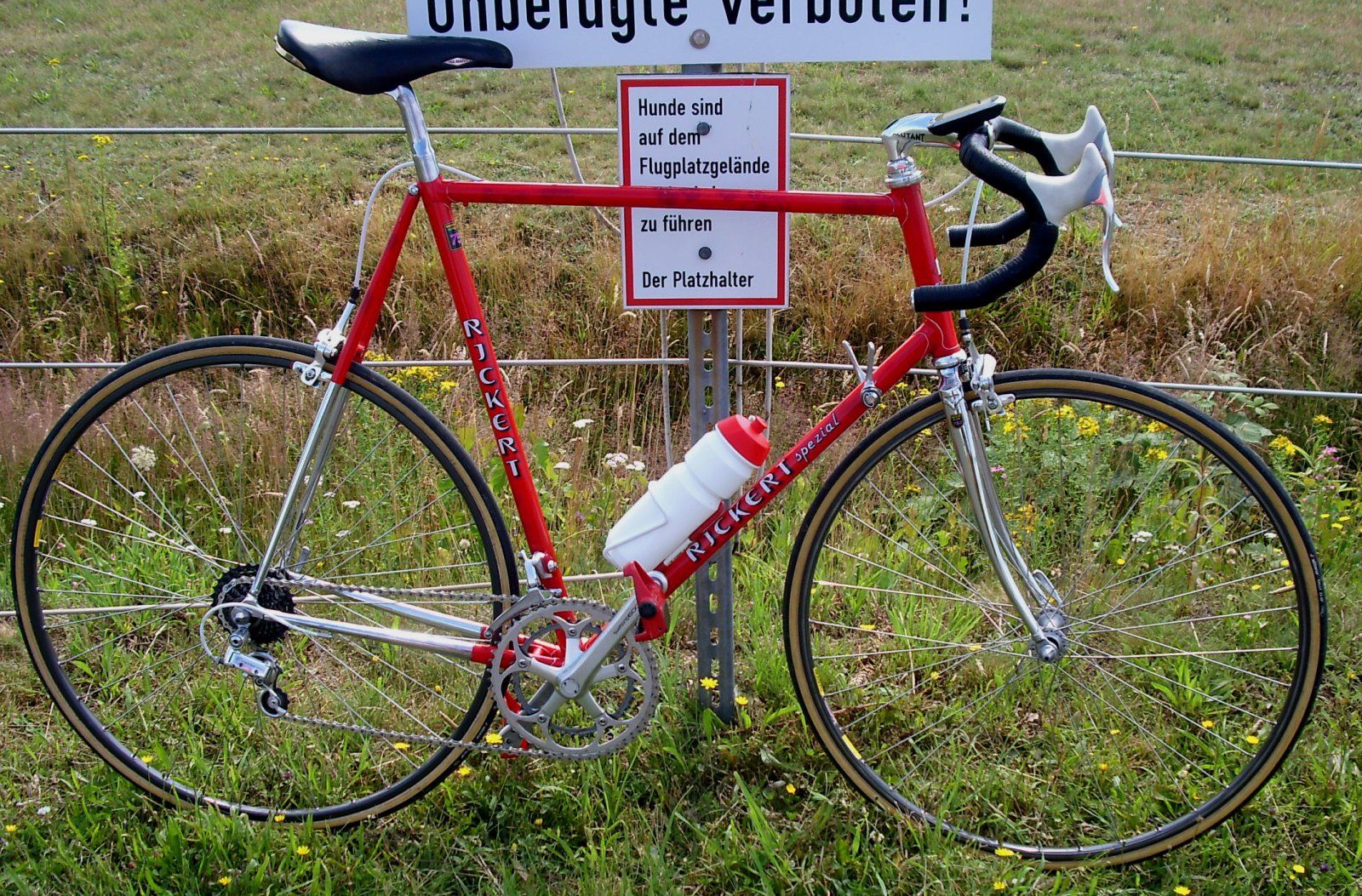

Jetzt endlich mal Fotos vom Neuaufbau:
Gestern bin ich das erste Mal damit gefahren. Es fährt sich sehr sportlich. Ende der 80er Jahren wäre man damit bei Rennen sicher konkurrenzfähig gewesen.

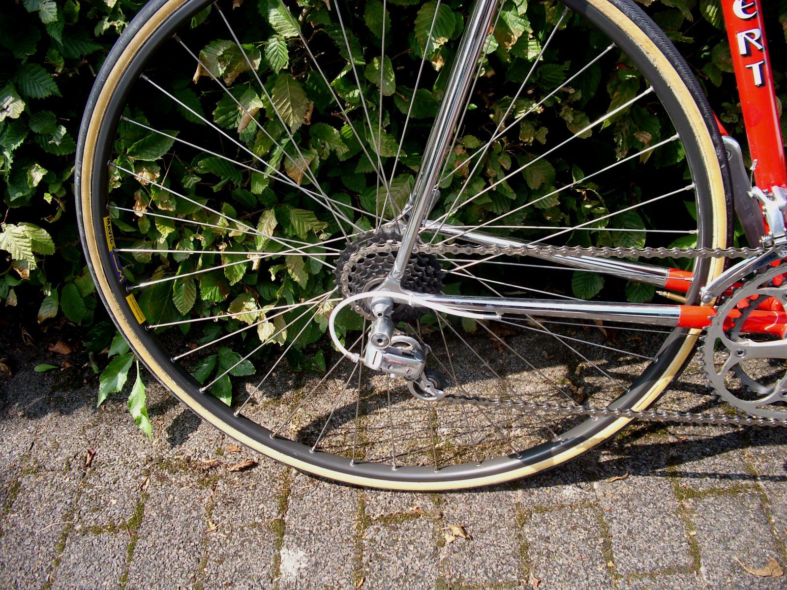

Die Suntour Superbe Pro mit 7fach Schaltung war damals noch Stand der Dinge. Ab Anfang der 90er wurde Suntour dann von Shimano und den 8fach STI regelrecht überrollt. Die Laufräder sind mit Suntour Naben, Mavic Felgen und Vittoria Schlauchreifen ausgerüstet.

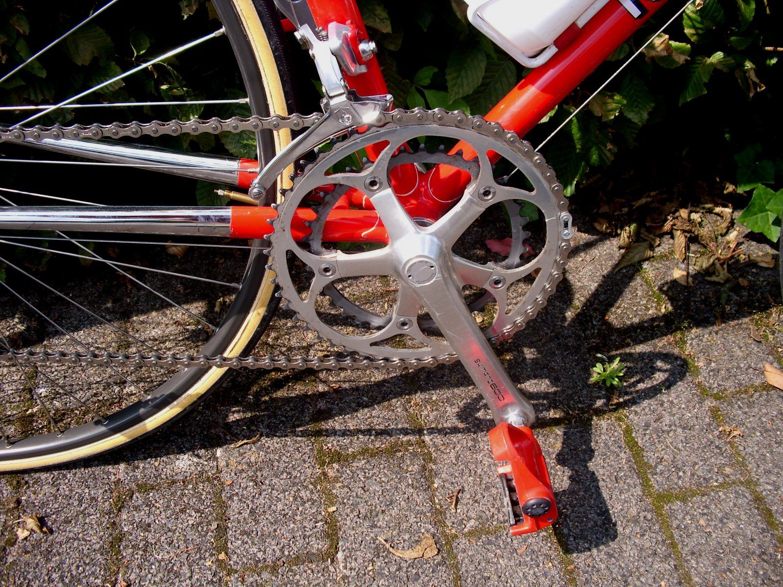

Die Shimano 6207 Kurbel passt gut zu der Suntour Schaltung, wurde aber Ende der 80er Jahre bereits von der Tricolor (6400) abgelöst. Dazu die Look Carbon Pedale genau aus der Zeit. Damals ein sehr beliebtes Pedal.

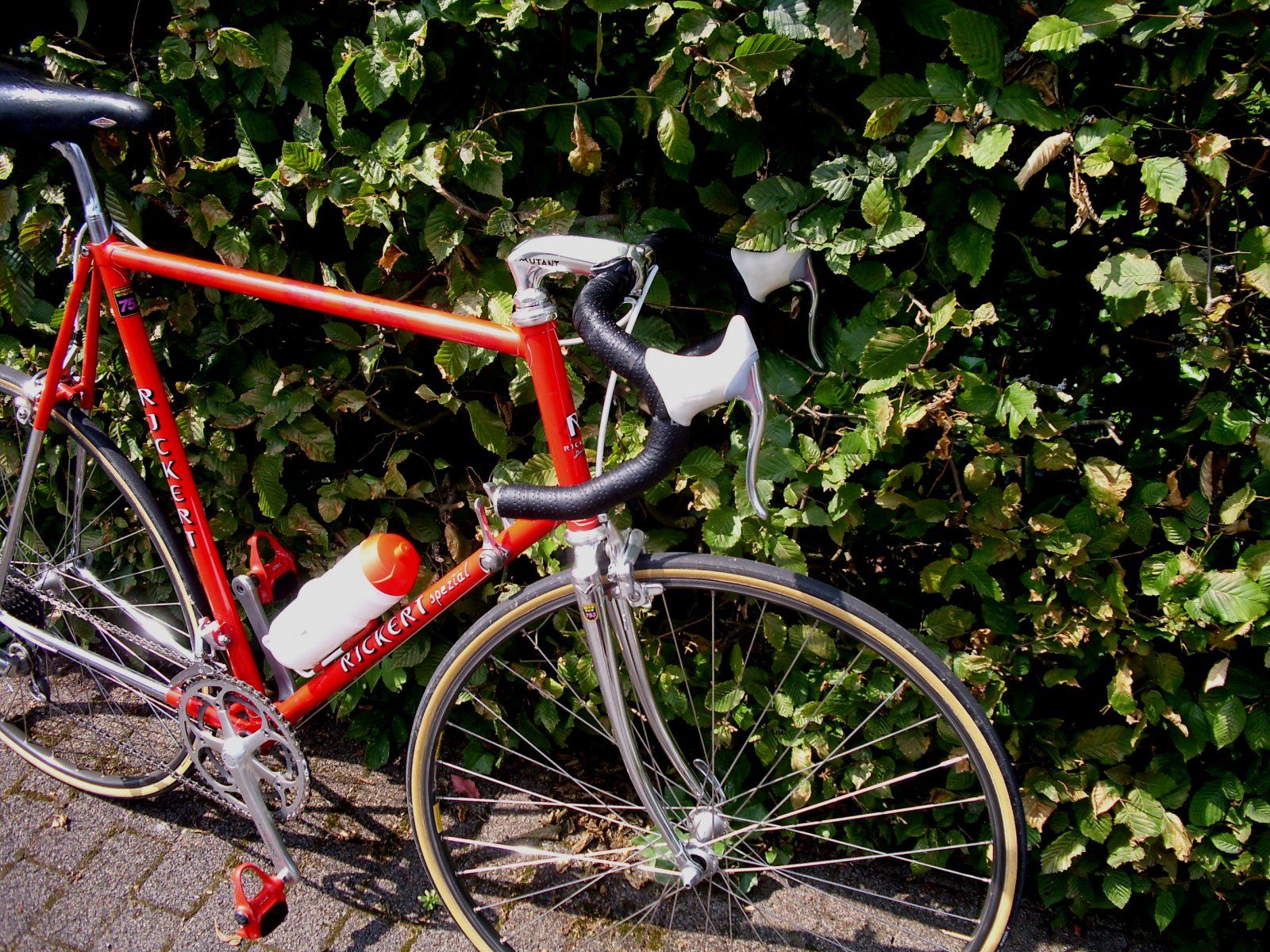

Die Shimano RX 100 DualPivot Bremsen gab es ab Sommer 1989 und waren damals die besten Bremsen. Da konnten die Suntour Superbe Pro Bremsen leider nicht mithalten.

Die 6207 Kurbel ist zwar schön, aber passt vom Finish her so gar nicht zur Superbe Pro. Warum hier keine Superbe Pro mit 130er LK?

Und ja, die RX Bremsen funktionieren gut, aber optisch passen die Bremshebel so gar nicht ins Bild... Werden weder der Qualität des Rahmens noch der anderen Teile gerecht...

- Die Superbe Pro Kurbel ist relativ teuer. Die Shimano Kurbel hatte ich noch und die gefällt mir. Da bin ich pragmatisch. Hätte noch eine Athena oder eine Tricolor gehabt. Aber die hätten optisch noch weniger gepasst.
… ich glaube das liegt weniger an den Hebeln, sondern an den Hoods. Auf dem schwarzen LB knallen einem die zu sehr ins Auge. M.E. lenken sie zu sehr vom Rest des Rades ab. Wenn ich mir das Rad ansehe, fokussiere ich mich automatisch auf die weißen Hoods.
Schwarze Felgen, schwarzer Sattel, schwarzes LB, bääähm die Bremshebel. ;)

Ich muss leider auch sagen, dass der Aufbau dem tollen 753-Rahmen aus meiner Sicht nicht gerecht wird: Einfach zu wild der Mix.
Da solltest Du schon nochmal ran. Kannst doch Stück für Stück ersetzen. Wenn Du dir genug Zeit lässt, wird das dann auch nicht so teuer.

Und wie @biciclo schreibt, meinte ich nicht die Bremsen, sondern die Hebel und dort speziell die Hoods und
das graue Plastikteil. Das fällt sehr ins Auge und leckt vom Rest ab.
