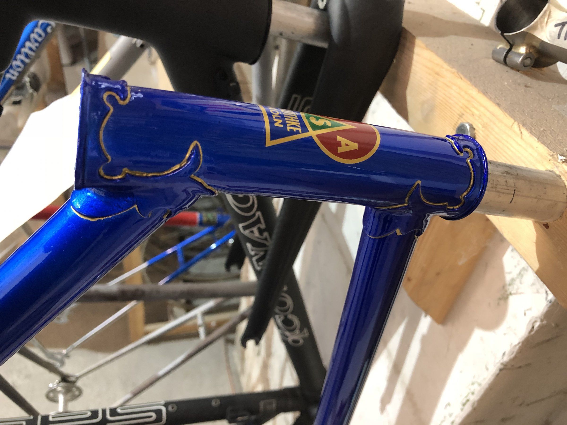

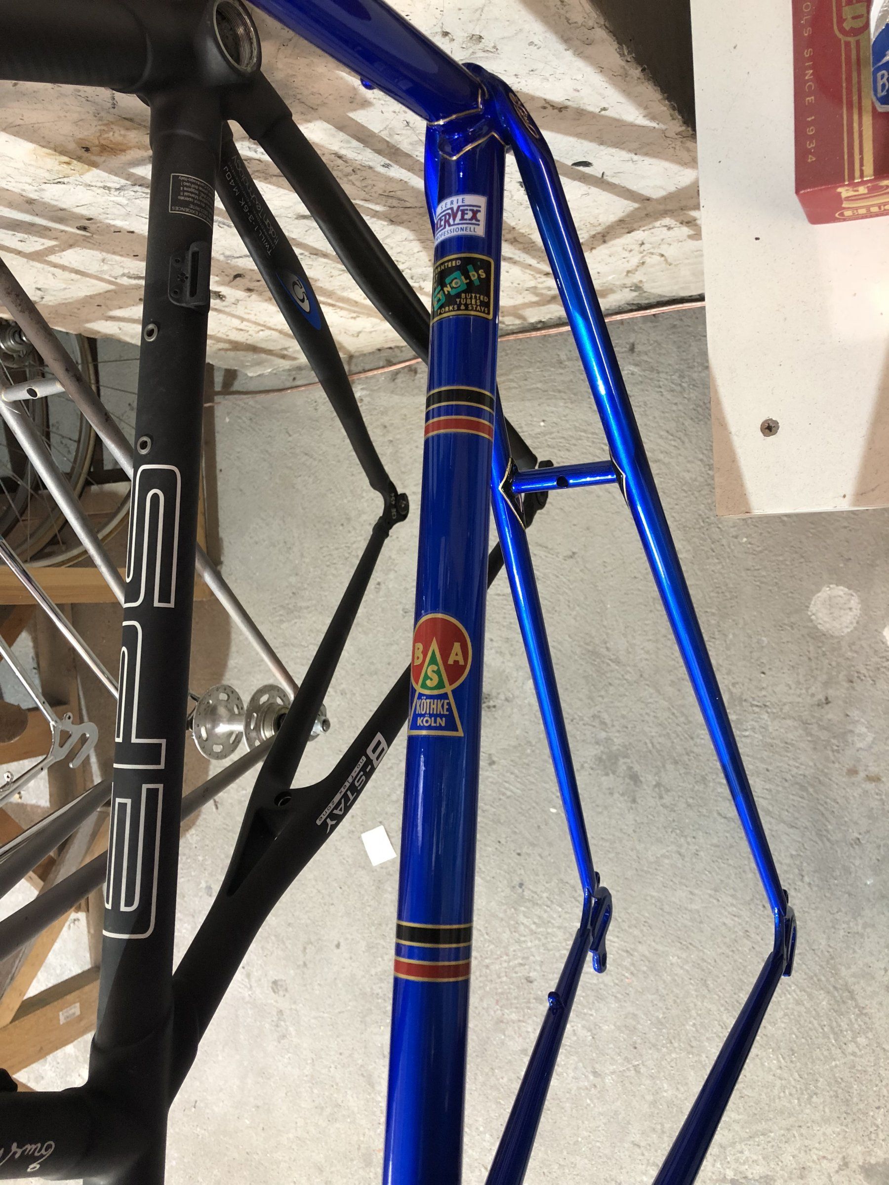

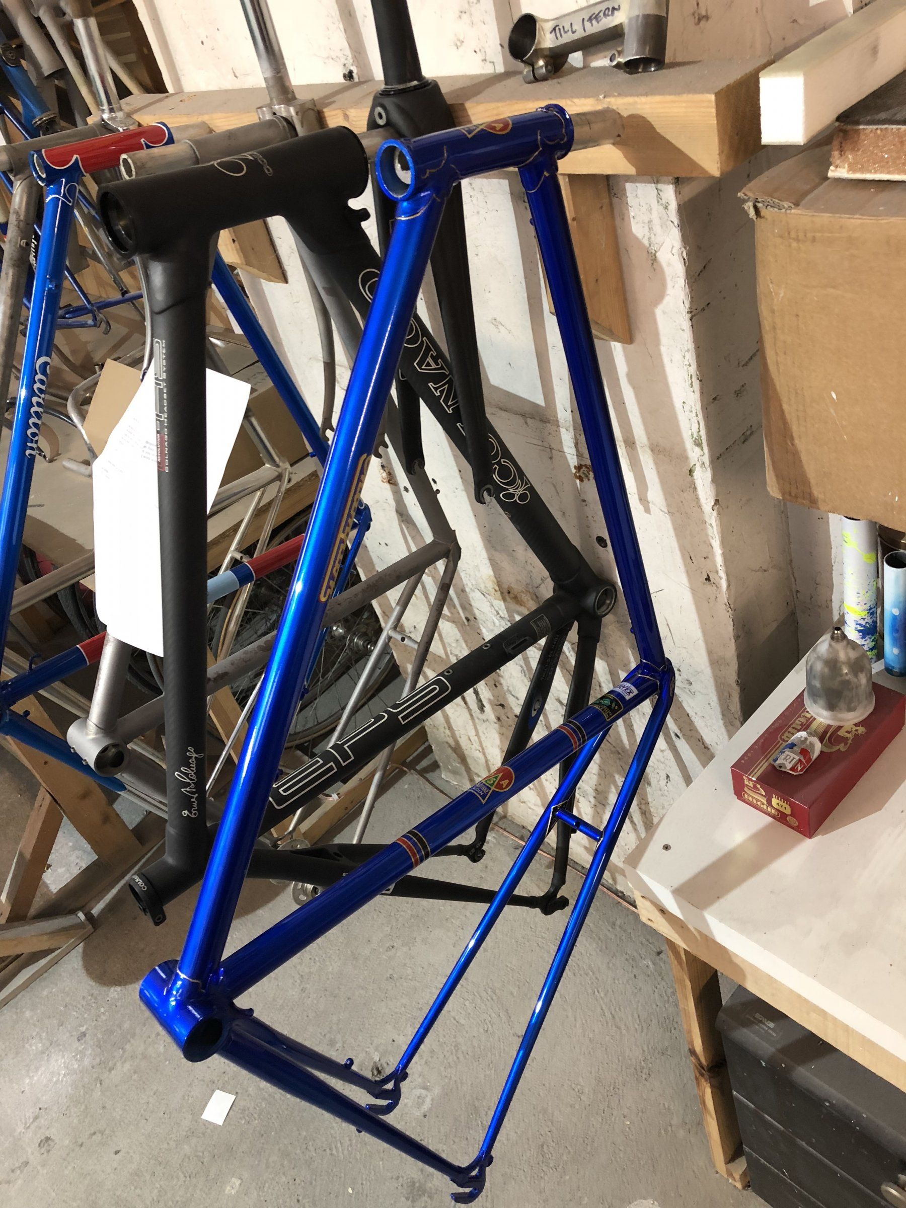

Das macht man auf der Insel schon seit den 40ern und wird dort Flamboyant genannt. Candy ist eher neumodisch für einen Lack im mWn Mehrschichtaufbau (farblich passende Grundierung, Basislack, Partikelschicht, Klarlack) aber eigentlich (meist) ohne eine silberne Grundschicht.
In D-Land gabs das in den 50-60ern auch und wurde trefflich Lasurlack genannt.
Sowas in grün stelle ich mirübrigens unschlagbar vor. So ein Lack hat eine gewisse Tiefe.

Ich denke auch wenn du neu lackieren lässt dann gleich „volle Hütte“ und würde auch zum Lasurlack tendieren.
Bei meinem Köthke (was immer noch auf die Montage wartet) hat das eine unglaubliche Tiefenwirkung.
