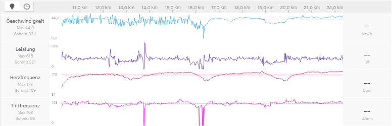

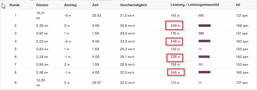

Ich bin 4 x 4 Minuten mit je 2 Minuten Pause gefahren und retrospektiv sieht man, dass ich die 110 Prozent meiner veranschlagten FTP (luschige 218 Watt) gut getroffen hab:
Falls jemand aus dem HF-Verlauf was sehen kann (das sind nur die vier Intervalle plus die Pausen):

Wie war denn jetzt die Ausbelastung, gefühlt AllOut, oder bist Du stumpf nach 110% FTP gefahren?
"stumpf" klingt so negativ, aber ja, es ist ja auch Pacing-Hilfe. Ich habe mich an der 110 orientiert und musste mich gelegentlich erinnern, dranne zu bleiben. Aber ich war am Ende nicht "total fertig". Vermutlich muss ich doch mehr nach Gefühl fahren und nach 1-2 Minuten nachsteuern (nach Gefühl).

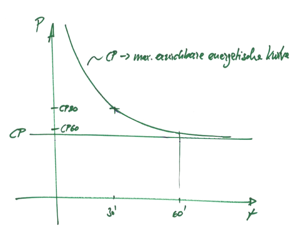

Was bedeutet CP bzw. wie unterscheidet sie sich von der FTP?
Einfach formuliert ist die CP (Critical Power) die Leistungsgröße, die man theoretisch, wenn nicht irgendwann einmal die muskuläre Ermüdung zuschlagen würde, auf Dauer erbringen kann. Sie ist die tatsächliche Schwellenleistung oberhalb derer die anaerobe Kapazität immer stärker zum Tragen kommt.
Und Vorsicht, sie ist zu unterscheiden von den kritischen Leistungen, die die Allouts über verschiedene Zeiträume benennen, wie CP1, CP3, CP4, CP 5 oder CP 20.
Da bei der FTP nur eine sehr, sehr geringe Wattzahl über die Anaerobe Kapazität generiert wird, kann man sie fast synonym zur CP verstehen. Das Ganze erschließt sich vielleicht etwas leichter über die Kurve, die ich gestern hier eingestellt hatte. CP ist hier als waagerechte Linie, knapp unterhalb der CP 60 (Critical Power über 60 Minuten dargestellt.
