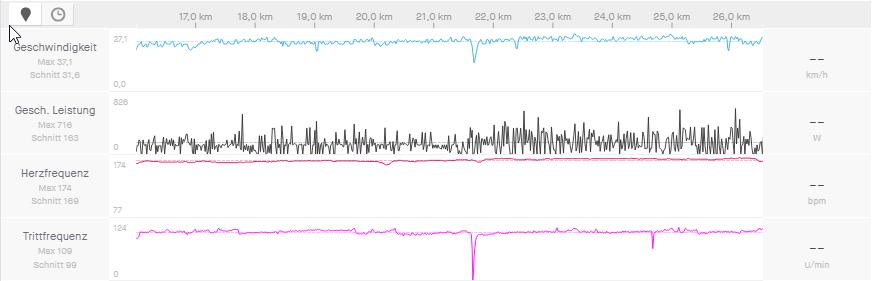

Ich hab heute mal einen 20-Minuten-FTHR-Test nach der Anweisung von British Cycling gemacht.
Die gute Nachricht: Meine Trainingszonen, die ich bisher nach HFmax und den Vorschlägen von Strava bestimmt hatte, ändern sich mit der neuen Messung kaum.
Die schlechte Nachricht: Auf ebener Strecke hin und zurück, mit einem Wendemanöver dazwischen, wenig Wind und glattem Asphalt kam ich dabei auf 31,6 km/h Durchschnittsgeschwindigkeit. Ernüchternd. Aber immerhin mit Luft nach oben!

Für Trainingszonenbestimmungen sind Geschwindigkeiten uninteressant. Der Test scheint gut zu gefahren zu sein.
Damit kann man dann mal arbeiten.
Für die Trainingszonen ist es natürlich irrelevant.
Aber man kann die Fahrt ja auch als 30-Minuten-TT-Test betrachten. Und da ist das Ergebnis vermutlich eher, nun ja, unterdurchschnittlich. 😇
Bzw. korreliert das Durchschnittstempo ja irgendwie mit der getretenen Leistung. Und die kann eben nicht so hoch sein.
