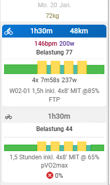

Wie prüft ihr, wie genau ihr die geplante Einheit (eBike-Ride) getroffen habt? Wenn ich die Einheit über icTrainer (Virtuelle Radfahrt) gefahren und in intervals hochgeladen habe kann ich die geplante Einheit nicht über die durchgeführte Einheit ziehen. Komme da bei der falschen %-Einhaltung des Plans raus.
Habe für beide Profile in den Einstellungen die Zonen angepasst (Radfahren = normal mit FTP und eBike-Ride anhand pv02max):
Wird auch grds. korrekt angezeigt (Anhang 1) und sieht aber so aus wenn ichs übereinanderziehe (Anhang 2)

Prüfen in dem Sinne gar nicht. Da ich das Intervall fahre, merke ich selbst, ob ich alles so fahren konnte und wenn nicht, dann ist das halt so. Hauptsache ich das für mich beste gegeben.
