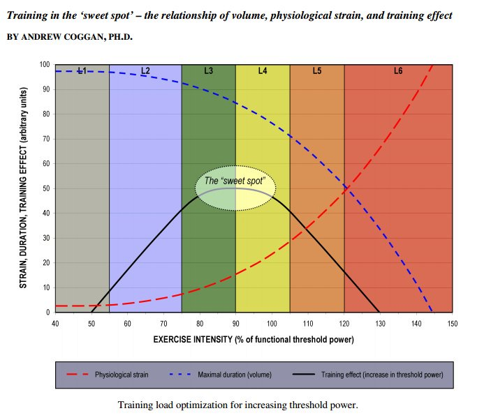

Übrigens ist das Verständnis von SweetSpot, wie es Pjotr beschrieben hat, wohl weiter verbreitet als das von mir zitierte. Das würde dann bedeuten, SweetSpot belegt den Trainingsbereich vom oberen L3 und vom unteren L4. Ich persönlich bevorzuge es, diesbezüglich klarer zu differenzieren.
Habe nochmal einen Artikel zum SweetSpot-Thema für dich rausgesucht, in dem das Konzept nochmal erläutert wird. Bitte nicht durch das über dem Artikel angegebene Datum verwirren lassen, der Artikel ist berits 15 Jahre alt. Der Autor ist derjenige, der den Begriff "SweetSpot" geprägt hat. Interessant daran ist u.a., dass eine weitere Version des von Dir geposteten Schaubilds präsentiert wird, in dem der "Sweet-Spot" noch wesentlich weiter gefasst wird, nämlich bis in den oberen L2.
Ingesamt untestreicht das Dokument, das SweetSpot ursprünglich als Konzept gedacht war, bei dem es darum geht, einen "Trade Off" zwischen Intensität und Leistung zu finden, und nicht als "eng" definierte Trainingszone. https://fascatcoaching.com/tips/sweet-spot-training/
