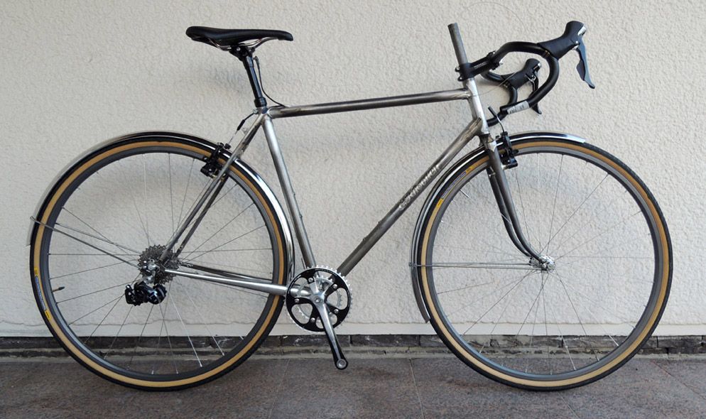

Die erste Anprobe:
Aber nicht mit den endgültigen Rädern, das sind nämlich diese hier:

Die falschen Räder stehen dem Rad aber außerordentlich gut. Ist noch genug Fußfreiheit zum Vorderschutzblech?
Welchen Vorteil bringt 16:8?
Das Foto ist noch ohne Steuersatz, der Abstand wächst also noch geringfügig. In der Zeichnung passt es mit Schuhgröße 43 gerade so; mal sehen, was die Wirklichkeit daraus macht.

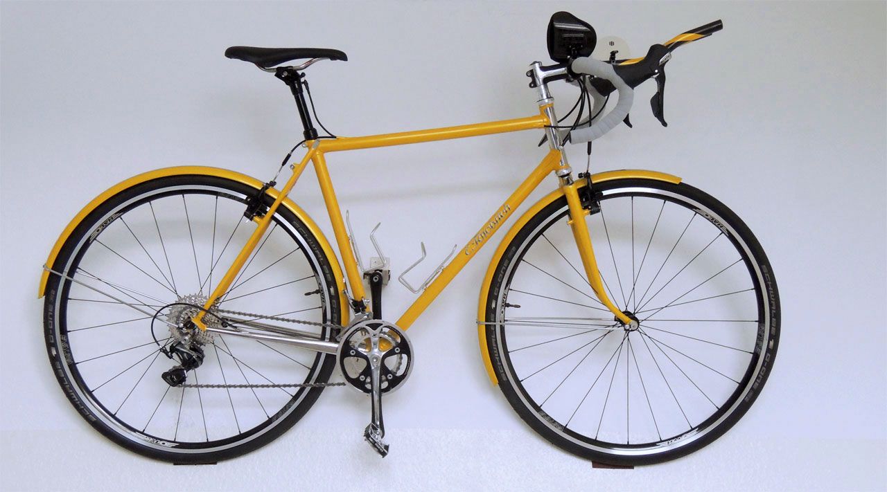

@Cromovelato, natürlich ist das eigentliche Rad zwischenzeitlich fertig und probegefahren, aber mir fehlte es an Zeit zum Schreiben und dem Rad fehlen noch die Gepäckträger und die Lichtanlage.
Hier mal ein Bildchen zur Überbrückung, noch mit Probiervorbau, zu vielen Spacern und fehlfarbigem Lenkerband:
Die Farbe stammt übrigens von dem hier und hat sich kurzfristig doch gegen ADAC-Gelb nach RAL durchgesetzt:
Jetzt ist es natürlich beinahe ein modernes Rad geworden und passt hier eigentlich nicht mehr hin.
Es fährt sich auch so: Modern und steif. So deutlich hatte ich das nicht erwartet.
Die TRP-Bremsen sind zusammen mit den 11-fach-Hebeln übrigens der Hammer, weil sie wirklich böse reinhauen und trotzdem gutes Feedback bei normalem Hebelweg bieten. Kein Gummifeeling, keine zu hohen oder zu niedrigen Handkräfte.
Der Rahmen ist ja wirklich total super geworden. Und die Lackierung ist richtig schick. :daumen:
Die Farbe, ja. Die Lackierung hält ein bitterböses Ärgernis in Form eines neuen Klarlacks bereit, der absolut garnichts mehr taugt und stillschweigend eine sehr gute Rezeptur des selben Herstellers ersetzt hat. Ein widerliches Material ohne jede Härte und ohne ordentliche Vernetzung mit dem Untergrund; das habe ich so noch nie erlebt und als Reaktion erstmal hastig einen größeren Restbestand der alten Chemie aufgekauft. Die war übrigens auch schon konform mit der aktuellen Rechtslage und ich kann mir absolut nicht erklären, warum ein Hersteller ein sehr gutes Material zugunsten eines ganz wesentlich schlechteren aufgibt.
