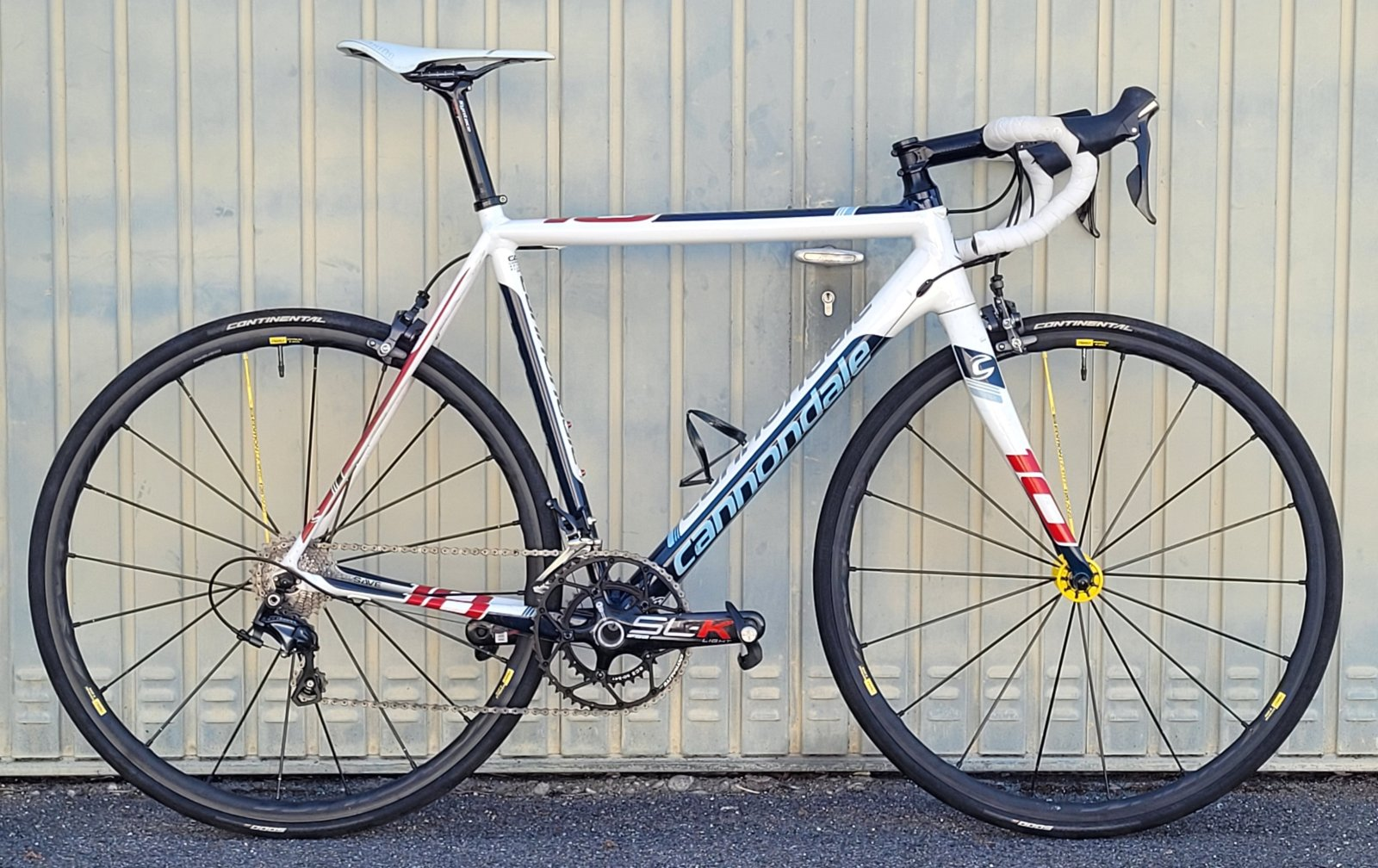

Ich fahre immer noch gerne mein CAAD10. Gibt´s für unter 1.000 Euro gebraucht.
@Stadtkater Ist ein 56er Rahmen und bei 1,83m und SL 87 passt das gut.
Absoluter Blödsinn. Man fragt sich ja, wie die mit so einem sicherheitsgefährdenden Bauteil wie der FB die Berge bei der TdF runtergekommen sind. Troll...

Mit 1000 € Budget kann man dir wirklich nur den Gebrauchtmarkt empfehlen. Im Neumarkt bekommst du da nur Baumarktschrott.
@TCaad10
Neu gibt es für den Preis wohl den Nachfolger CAAD OPTIMO 2 mit Tiagra.
Ich denke sowas stellt man erst nach Stunden,.fest so lange darf man wohl kaum Probefahren.
Wenn man noch nie Rennrad gefahren ist eher nach Monaten als nach Stunden. Ich behaupte mal dass sich anfangs alles gleich ungewohnt anfühlt, mal abgesehen von “drei Rahmengrößen daneben“ oder so.
Das Optimo ist kein NAchfolger des CAAD10/12/13
Das Optimo ist ein Budget Alubike (günstigeres Alu, weniger steif etc.), die CAAD 10-13 sind richtige Racebikes, die sich auch vor vielen modernen Rennrädern nicht verstecken müssen, solange Aero kein Thema ist.
