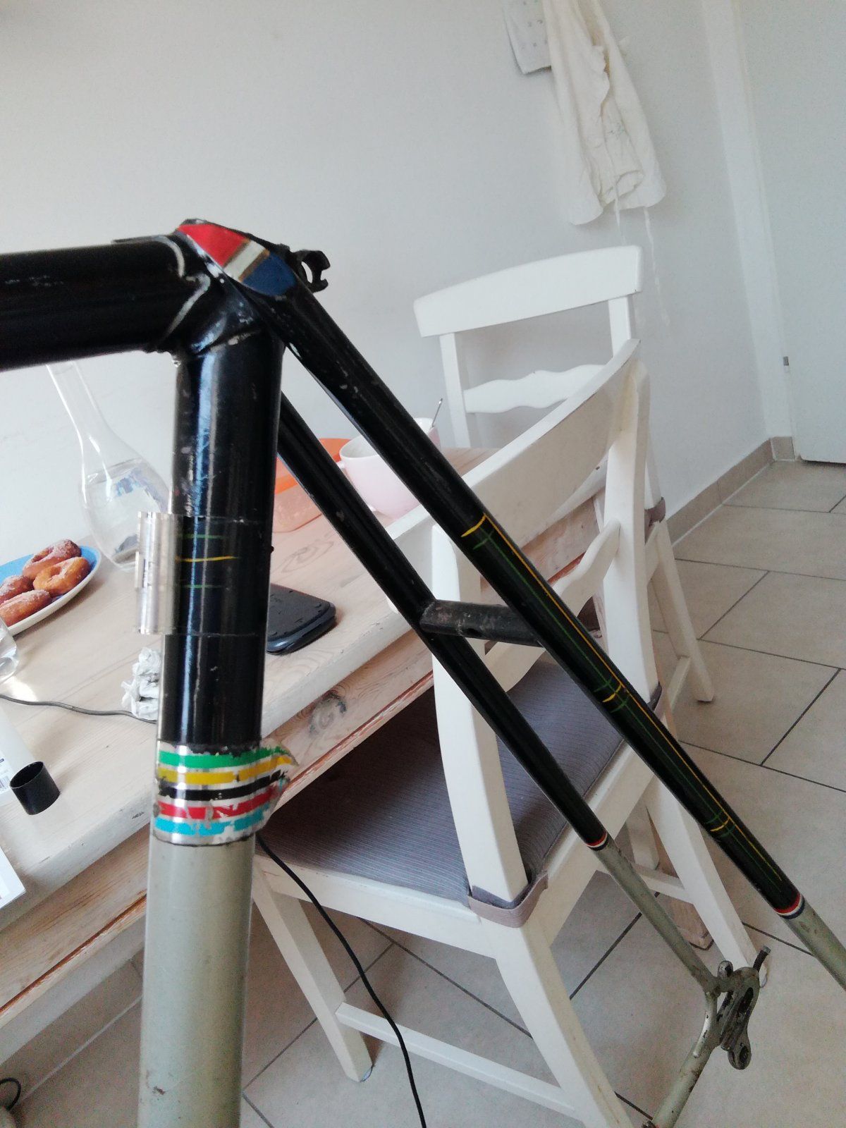

Kurzes Update, derweil noch keine antwort aus Frankreich, dafür vlt neues über das verwunderliche nervo, ich habe auf zwei weiteren Gabeln nervo gesehen bzw einmal war es nervor, vermutlich steht auf meiner dann auch nervor, eine der Gabeln hatte Huret Aussfaller die andere welche von Campa
Ich werde dann mal weiter recherchieren :)
Bis gestern Abend nicht, habe ihn dann gestern gefunden, trotzdem danke :)
Neues Update:
Die Sattelstütze schätze ich nach der zeitigem Wissenstand als nicht original ein, bei genauerer Betrachtung ist mir aufgefallen, dass die Sattelrohrmuffe zu stark geklemmt worden ist, spricht dafür, dass die Sattelstütze im Durchmesser zu klein ist. Das rohr hat also tatsächlich 26.4 (die Stütze hatte nur 26.0). 26.4 ist soweit ich weiß auch viel üblicher für Franzosen und angeblich eines der Ídentifizierungsmerkmale für Reynolds Rohrsätze, auch Nahtlose Rohre deuten wohl auf Reynolds Rohre hin, bei einer überprüfung des Sattelrohrs von innen hat sich keine Naht finden lassen, auch zur restlichen Qualität des Rades würde ein hochwertiger Rohrsatz sehr wahrscheinlich sein, soweit ich weiß war da Reynolds zu der Zeit die Klassische Wahl, Heizungsrohre sind es jedenfalls definitv nicht ;)
Habt ihr noch weitere Identifizierungsmerkmale um Sicher zu gehen ob es Reynolds ist oder ob es irgendeiner von den alten Französischen Rohrsätzen oder gar doch einfach nur no name Rohr ? Danke nochmals für eure Hilfe :)
Außerdem zu Nervor, Nervor ist soweit ich das herausgefunden habe ein Rohrproduzent und kein "Gabelproduzent" in dem Sinne, wobei es natürlich sein kann, dass sie auch selber Gabeln produziert haben, habe ich es so verstanden das sehr viele Französische Rahmenbauer und auch Massenproduzenten (zb. Gitane) Nervor Rohre für Ihre Gabeln verwendet haben. Ich denke außerdem, dass "Rohre" sich hier in der Regel nur auf den Gabelschaft bezieht, ob Nervor auchc Rohre für Gabelscheiden oder andere Rahmenrohre produziert weiß ich nicht. Ich drücke mich so wage aus weil ich mir noch nicht sicher bin wie viel wahrheit an meinem gestern erlangtem "Wissen" ist. Ein Gabelschaft aus Nervor würde jedenfalls dem Reynoldsrohrsatz nicht Wiedersprechen, da es viele Gabeln mit dieser Kombination gibt.
Auch hier würde ich mich über euer Wissen und verbesserungen an meinen eventuell fehlerhaften Aussagen freuen.
Zum Lack kann ich mittlerweile sagen, das sich kein Lack unterhalb des sichtbaren Lacks befindet. natürlich kann es auch sein, dass dieser vorab entfernt worden ist, aber ich denke mittlerweile auch dass es tatsächlich der originale Lack ist.
Wenn mich nicht alles täuscht ist der Gabelkopf einer von Vagner
Also ich denke Mittlerweile weniger dass es sich um ein anfang bis mitte 50er Jahre Renner handelt sondern eher ende 50er wenn nicht sogar anfang 60er (der anbauteile wegen tendiere ich aber nach wie vor eher zu ende 50er )
Und weil man ja gerne mal vor sich hin träumt...
...mir drängt sich immer mehr das Gefühl auf, dass es sich hierbei um kein Massenprodukt handelt sondern eher Richtung Einzelanfertigung geht. Es hat zb Viele Gemeisnamkeiten mit dem was man von Bernard Carre kennt die Prugnat Muffen, der Vagner Gabelkopf, das aufgelötete Dreieck am Oberrohr usw. was jedoch wieder gegen das spricht was ich von B.Carre so gelesen habe ist die fehlende eingestanzte Rahemnhöhe im Ausfallende und die fehlenden typischen Sattelstreben Abschlüsse. Es muss ja auch kein Carre sein, ich denke aber, dass es in etwa in so eine Richtung gehen wird. Auch die sehr Kurze Rahmennummer X4 sowie die aufwendige Lackierung und das fehlen einer Modelbezeichnung erleichtern mir das träumen in diese Richtung "^^.....

Ein Bertin-Carre?
An Nahtgeschweissten Rohren findet man auch optisch innen beim reinsehen keine Naht..... , aussen ohnehin nicht.
Die werden immer übergewalzt .
Nur unter dem Mikroskop im Schnitt ( geätzt ) kann man eine Gefügeabweichung erkennen.
Und das nahtgeschweisste Rohre irgendwie "schlechter" wären (jedenfalls im Fahrradrahmenbau) ist ohnehin ziemlicher Unsinn , bestenfalls bei abartig hohen Drücken im inneren ist ein leichter Nachteil da ( Hydraulik oder so ).
Ein 25CrMo4 Rohr von der Fa. Falck z.b. ( die hatten solche Rohre im Programm ) ist genauso "gut" wie ein im Mannesmann Pilgerschrittverfahren hergestelltes nahtloses Rohr , auf jeden Fall für unseren Bereich .
Die These mit der Einzelanfertigung ist nicht abwegig. Das ist bei Kennern in F-Reich seit jeher Brauch, auch heute noch, früher natürlich noch weiter verbreitet.
Geschweißte Rohre sind auch heute noch in Fertigung. Manche hochfeste Stähle lassen sich wohl nicht ziehen. R953 sei dafür mal als Beispiel genannt.
Das Rohre Nahtgeschweisst werden ist eigentlich das normale Verfahren , ein Blechstreifen wird spiralförmig um einen Dorn
gewickelt (Zuckerstangenwendel) und an der Stoßstelle fortlaufend verschweisst , man kann so nämlich sehr lange Rohre herstellen , beim Pilgerschrittverfahren ist die Rohrlänge maschinenbedingt begrenzt .
Geschweisst werden z.B. auch die Rohre für Pipelines , da ist das " Blech " 1,5 Meter breit und 20 mm dick , und ordentlich Alarm ist da drinnen nachher ja auch .
Die riesen Maschine dafür hat u.a. Blohm & Voss in HH gebaut .
